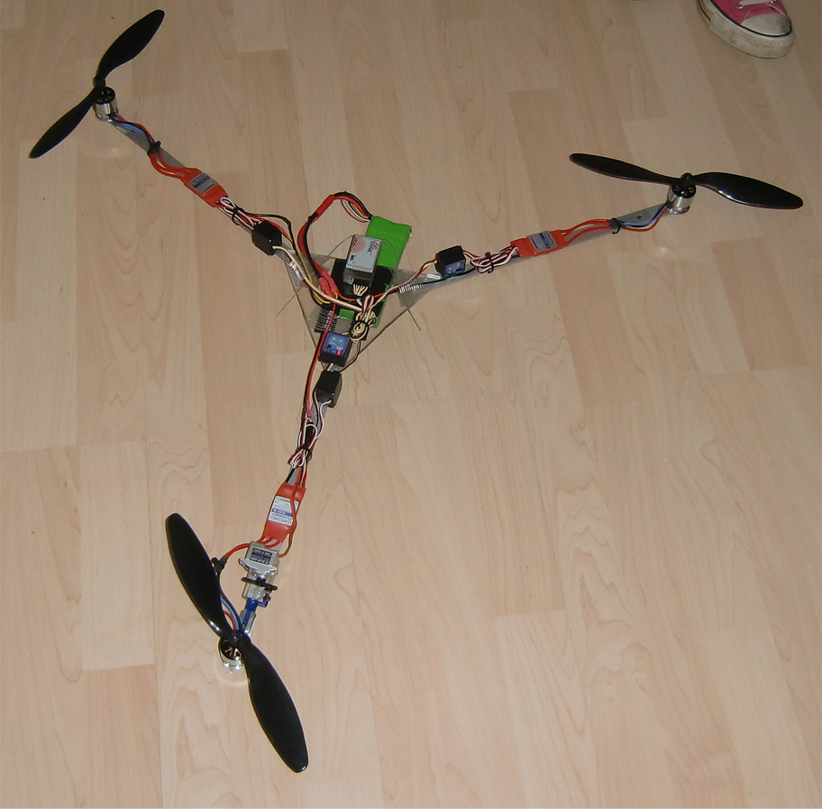

Ok, irgendwie hatte ich gedacht, dass bei einem "Y" der obere Winkel kleiner ist!Heling hat geschrieben:Ob das ganze wie ein "Y" oder "T" oder wie auch immer aussieht, spielt eigentlich keine Rolle. Wichtig ist letztlich nur, daß die drei Rotoren gleichmäßig um den Schwerpunkt herum verteilt sind, also 120° Teilung und gleicher Abstand vom Schwerpunkt.
Tricopter
#106 Re: Tricopter
#107 Re: Tricopter
Theoretisch müßte es mit ungleichen Winkeln auch gehen, aber das dürfte dann die Regelung negativ beeinflussen. Und wenn zwei der drei Rotoren zu nahe aneinander liegen, dürfte die Kiste irgendwann anfangen, instabil zu werden.-Didi- hat geschrieben:Ok, irgendwie hatte ich gedacht, dass bei einem "Y" der obere Winkel kleiner ist!![]()

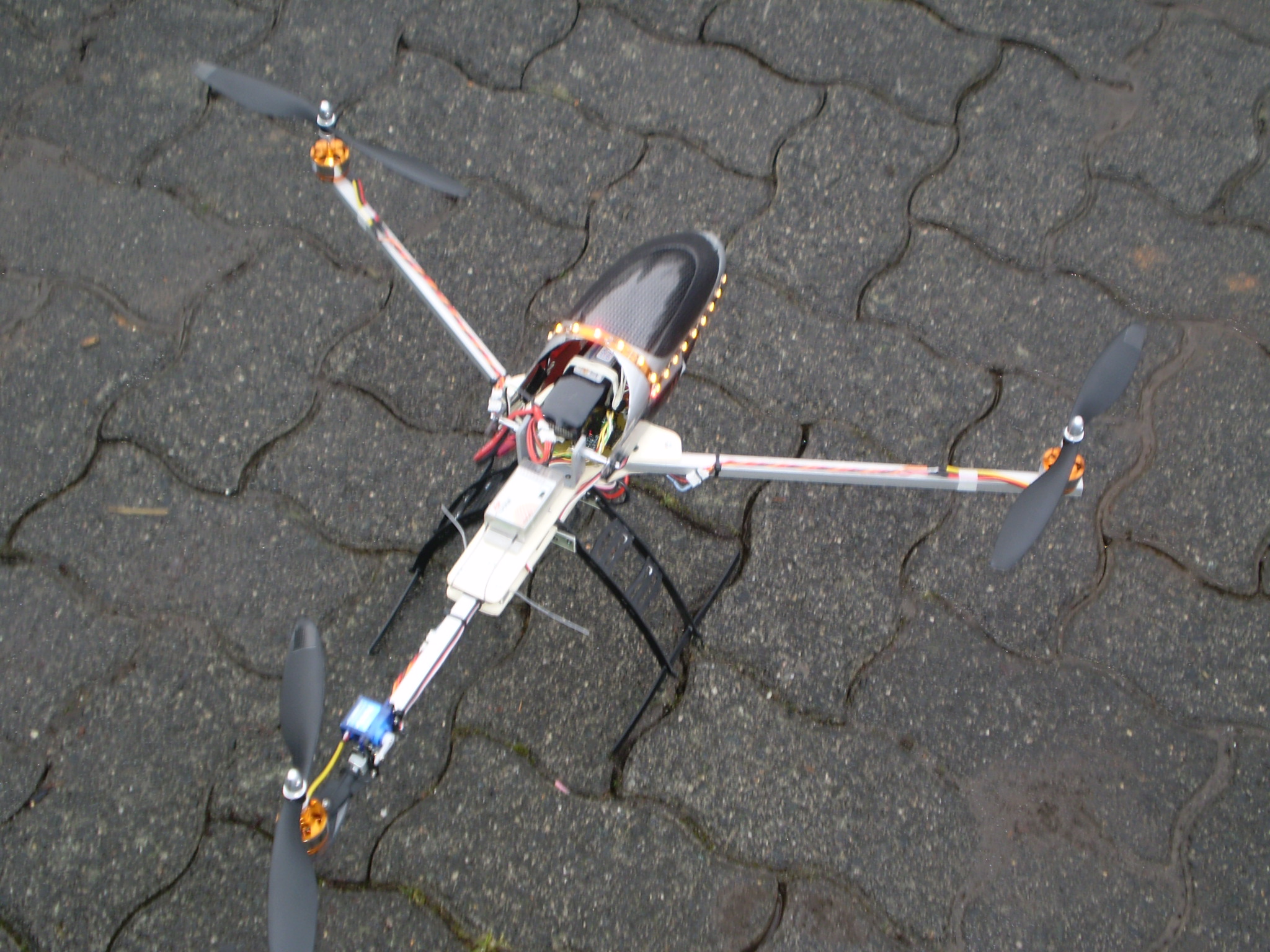

Mein Tri-Wii-Copter hatte am Sonntag auch erfolgreichen Erstflug
Einfach klasse, das Ding. Muß nur ein anderes LG noch basteln, der geht mir beim starten schnell auf die Nase, da das LG nicht im Schwerpunkt sitzt. Aber das ist nicht so wild, halben Hauch auf Nick beim hochtouren und es paßt schon, landen ist unkritischer. Ursache ist der etwas zu kurz geratene Heckausleger, merkt man beim Fliegen allerdings nicht

Noch was zu den Auslegern und den Winkeln:
Die Position der Motoren und der Kreisel wird in dem Fall (Tri mit Gyros) durch das 120° TS-Programm in der Funke bestimmt.
Die Motoren (und die zugehörigen Gyros) müssen sich also ZWINGEND im 120° Winkel zueinander befinden und alle den selben Abstand zum Schwerpunkt haben.
Wie die Motoren mechanisch untereinander verbunden werden ( Y T O) ist egal und wird nur dadurch "begrenzt" das man mit den vorhandenen Komponenten den Schwerpunkt da hin bekommt wo er sein muss.

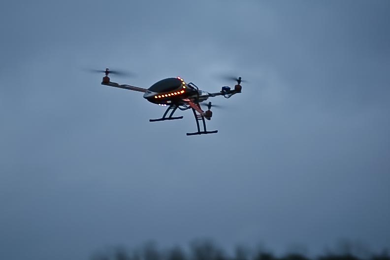

Fertig bin ich mit meinem 4-Gyros-Tricopter noch nicht, aber der Zustand kann schonmal auf "flugfähig" aufgelevelt werden. Optisch macht er noch nicht viel her, die Kabel sind noch recht wüst und Beleuchtung ist auch noch keine dran. Aber genau wie Frank hat auch meiner heute das erste mal die Bodenhaftung verloren. Sogar etwas länger. Der erste Flug dauerte etwa 30 s. - dann hab ich mal kurz Vollpitch...äh...Vollgas gegeben um zu schauen was die Kiste so kann. Dabei habe ich dann festgestellt, dass ich einen Propsaver nur von Hand und nicht nochmals mit dem Schraubendreher festgezogen hatte. Weg war er der gute Prop und der Tricopter mit der Heckmechanik voraus im Dreck. Also nochmal rein, 30min schrauben und putzen und wieder raus. Dann flog er aber ganz ordentlich für einen Erstflug.
Zum einen muss der Schwerpunkt noch optimiert werden und zum anderen sackt er ganz gut durch sobald man ihn giert. Mal schaun ob man da noch was machen kann. Vielleicht etwas "Pitch" auf Heck in der Funke mischen?
Nach 10min in der Luft wurde es mir dann aber zu dunkel und ich verschob die restlichen Einstellarbeiten auf demnächst.
Vid hab ich leider auch noch keins, aber zumindest ein Foto vom aktuellen Zustand des "Prôvocopters".

#120 Re: Tricopter
Um das durchsacken zu reduzieren müßtest du etwas Gas auf Gier beimischen. Schaut doch schonmal gut aus
