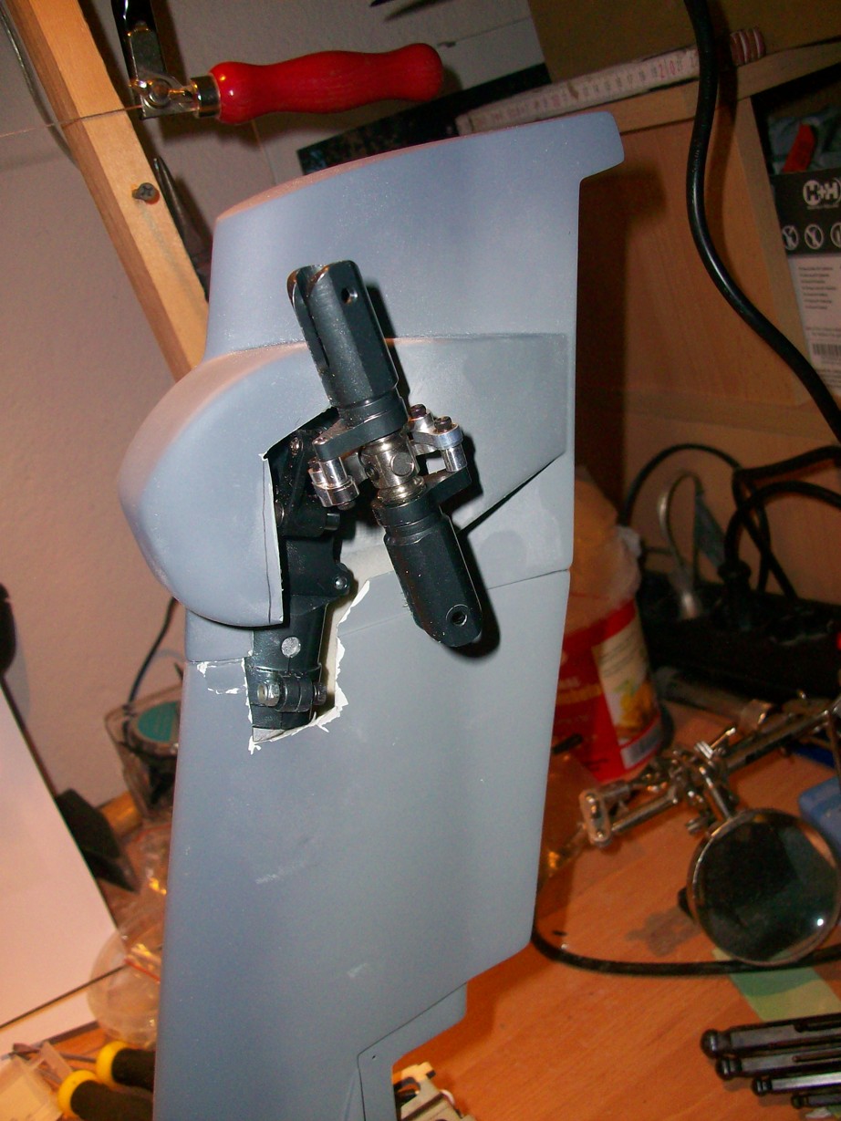

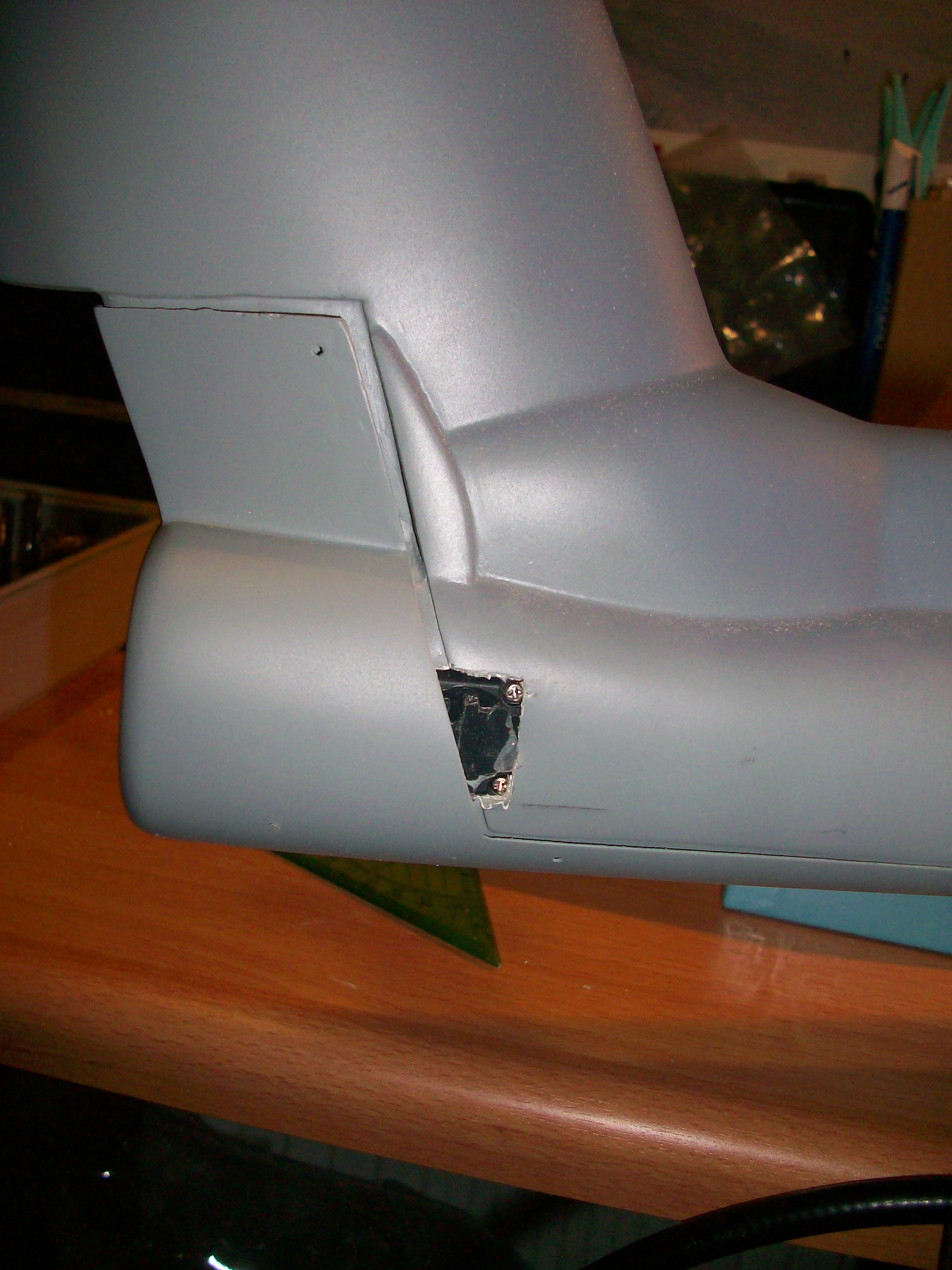

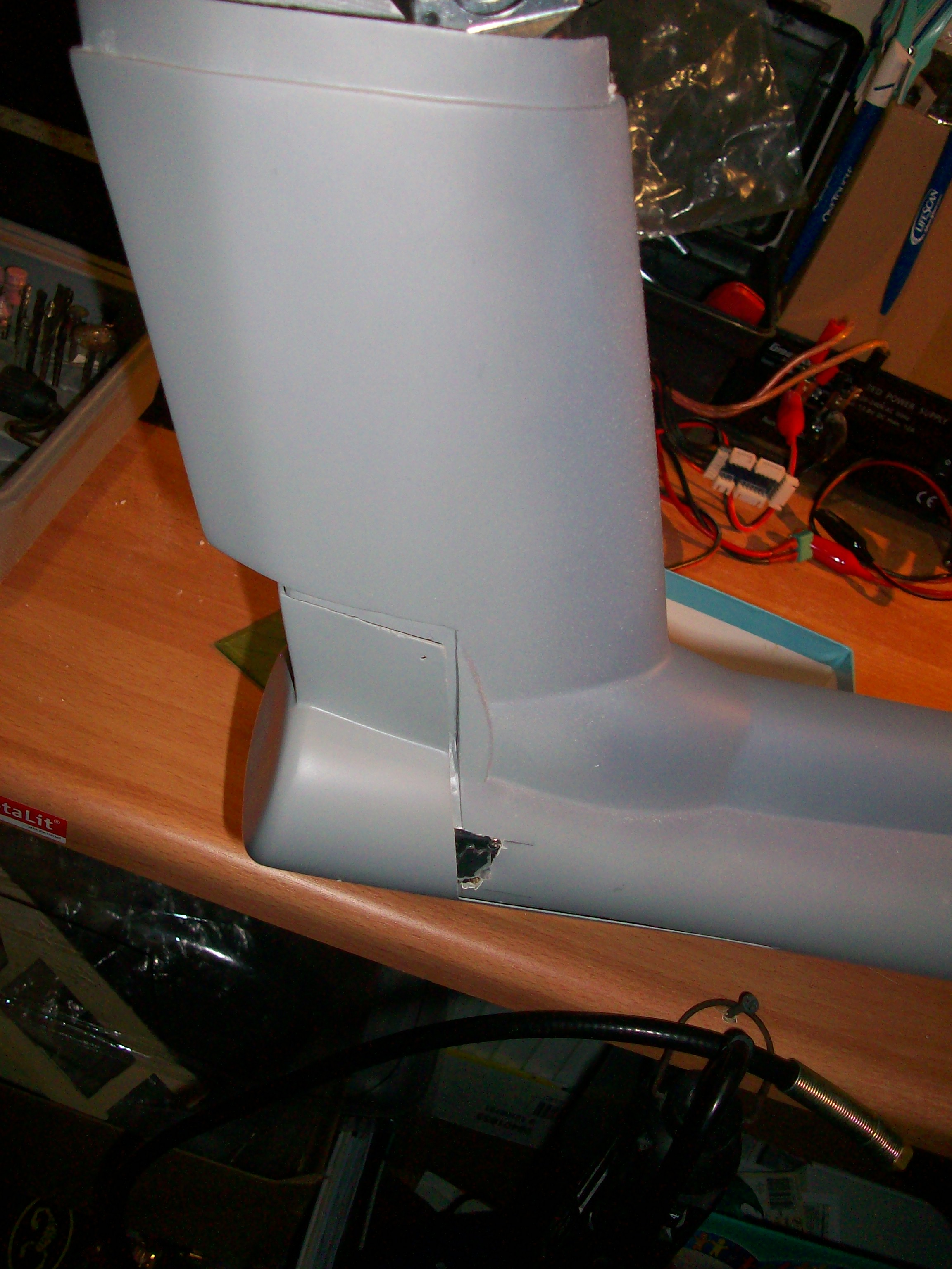

So, den Heckservo (S9252) habe ih nun auch im Heck untergebracht- etwas fummellei, aber es geht. Nun kann schön direkt nach oben angelenkt werden - siehe Post von Manuel.
Die Heckfinne habe ich ebenfalls angepasst und aufgesetzt-

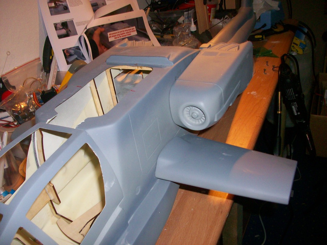

Hi Leute,

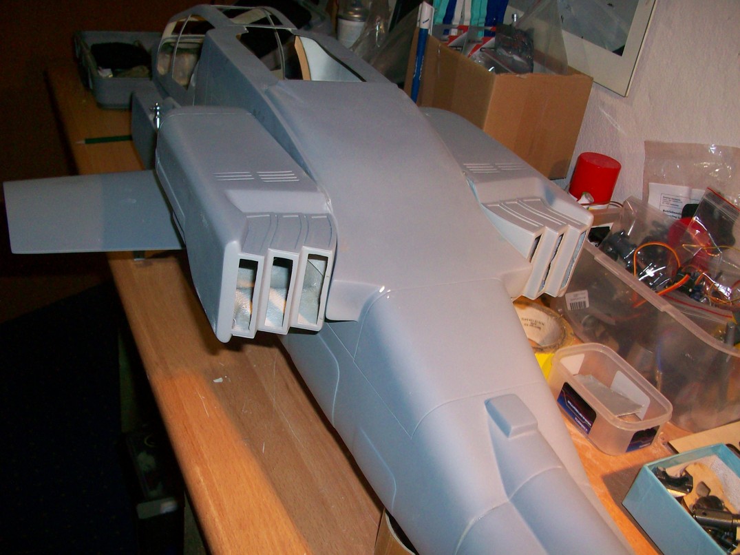

en kleines Update noch bevor ich für ein paar Tage im Krankenhaus verschwinde und nicht weiterbauen kann:
Stummflüge und Triebwerksauslässe sind angeklebt.

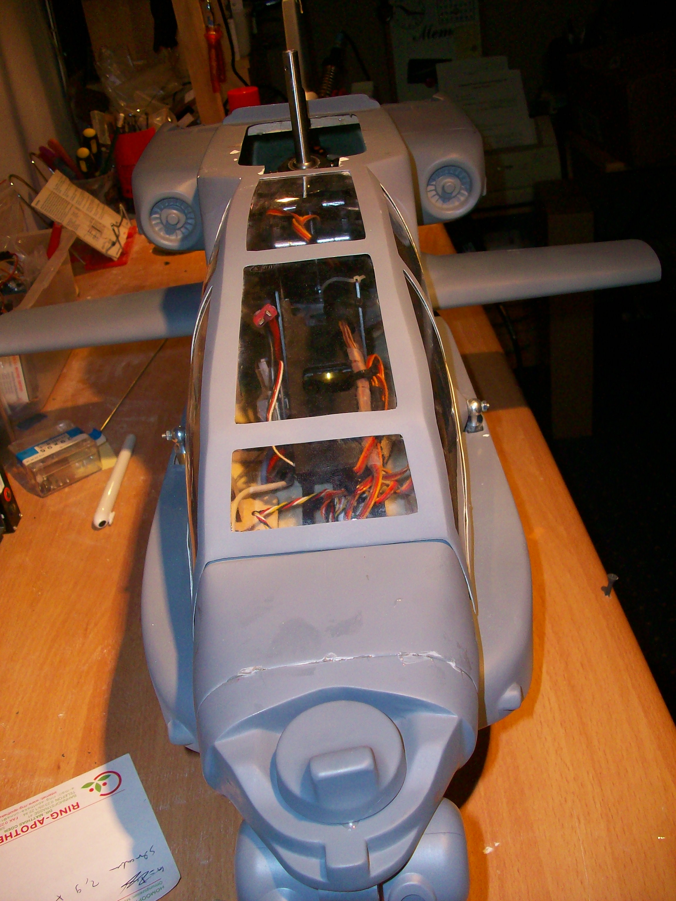

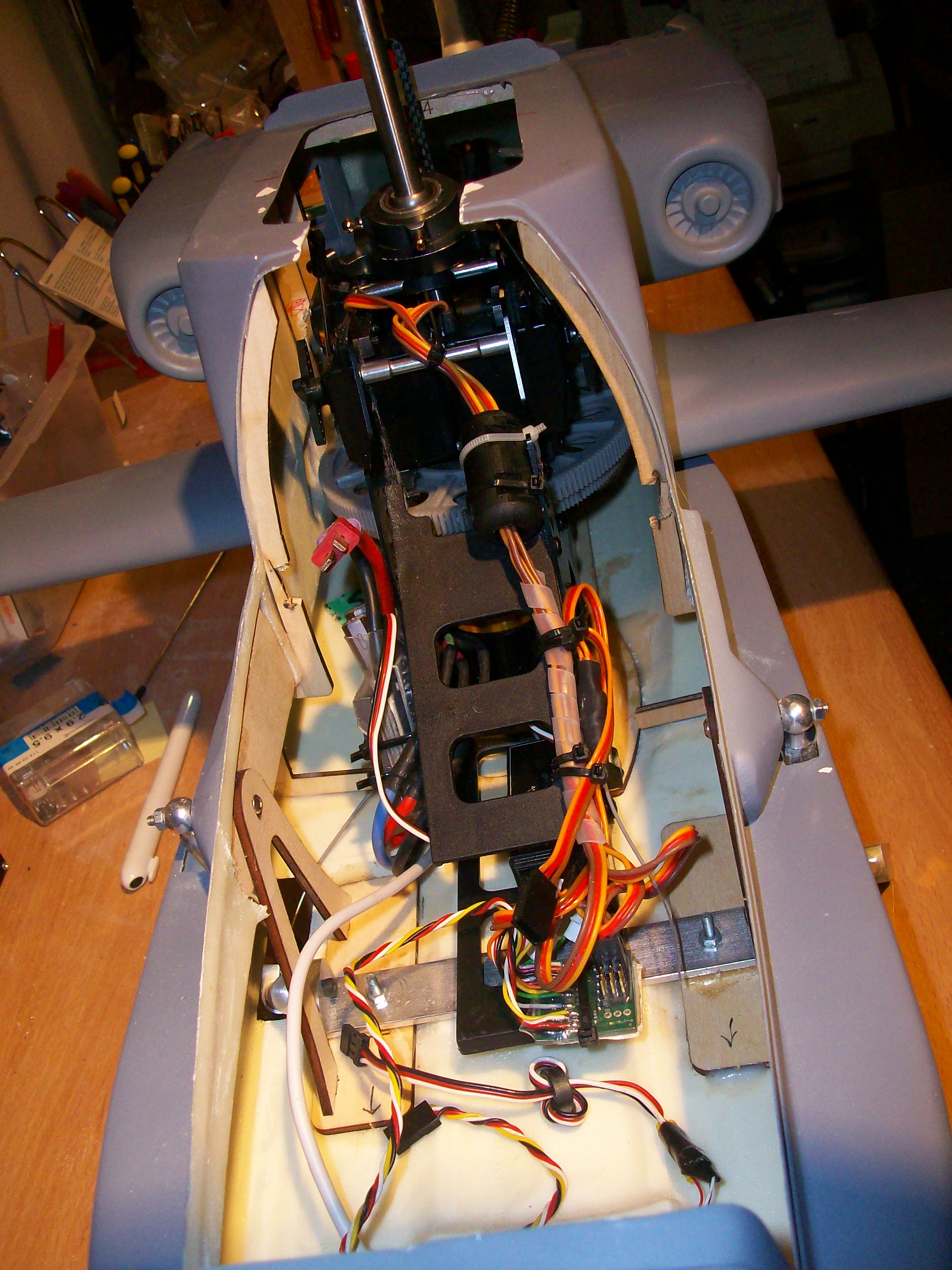

Hallo zusammen!
So, nun neigt sich auch mein bau endlich dem Ende zu- die Elektronik ist eingebaut, Mechanik ist eingestellt. Das Heckrohr mit Uhu Endfest üppigst eingeklebt (Dank an "Manuels leider schlechte Erfahrung") und die Heckrotormechnik eingestellt. Die gedrehte Anlenkung von Jürgen habe ich noch ein klein wenig modifiziert- funzt aber gut.
Ich denke, dass je nach Wetter und Lage im Garten :-) in spätestens 2 Wochen Erstflug ist. Die Sensornase werde ich wohl funktionsfähig auslegen-
MG wird noch montiert. Als Notanker ist noch nen Helicommand eingebaut-- bei dem teuren Rumpf....

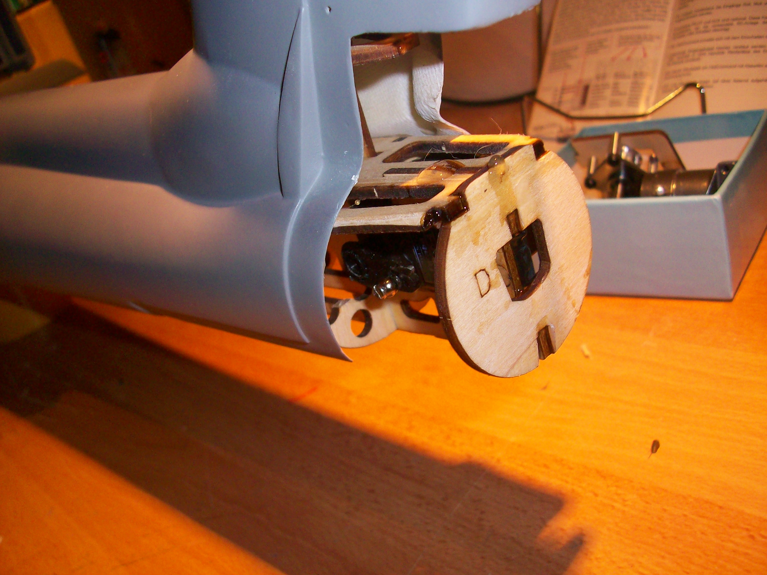

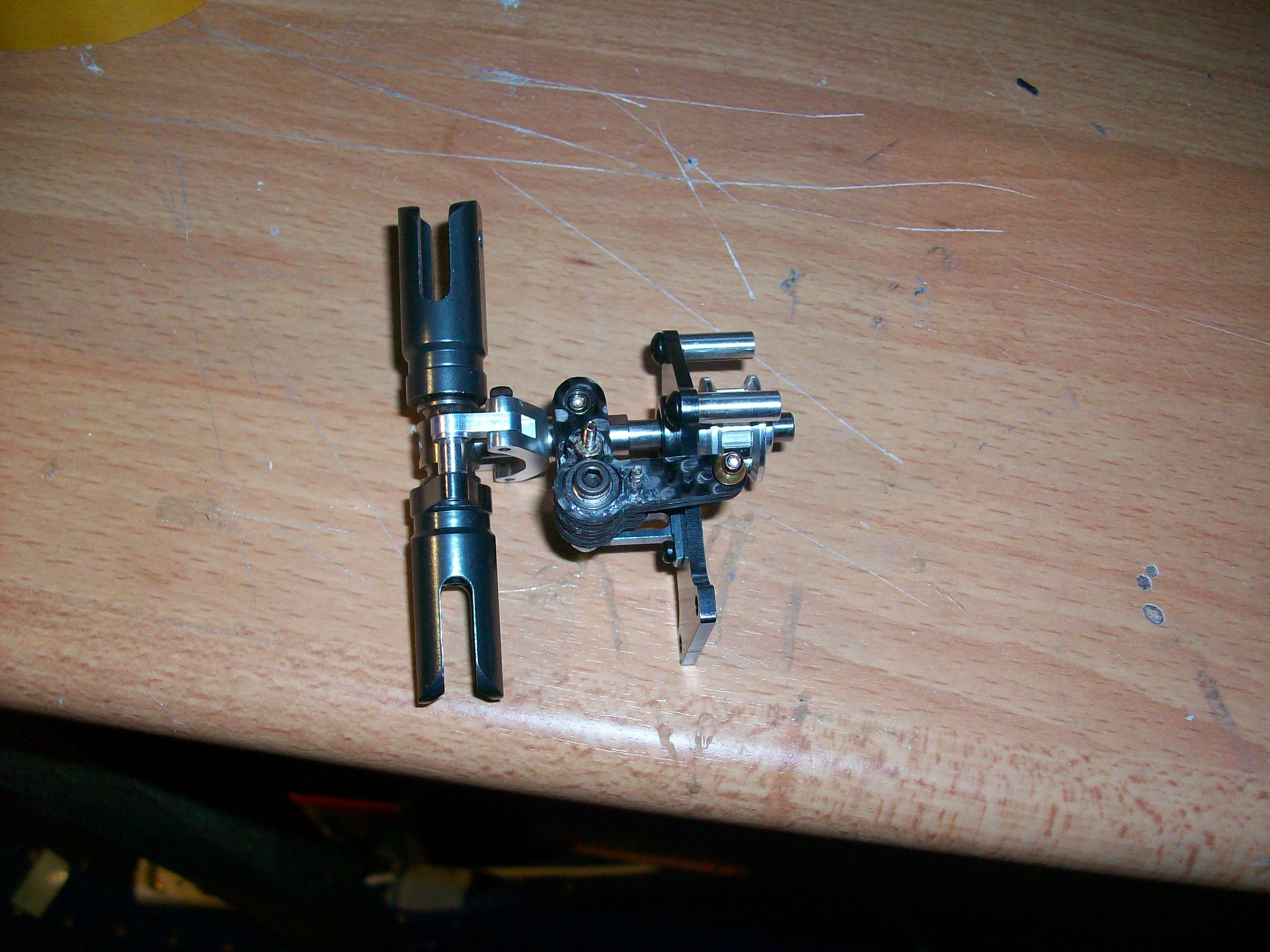

So, nächstes Update:
der Heckrotor ist eingebaut und der Riemen ordentlich gespannt. Bisher habe ich noch keine Tendenz zum Überspringen auf den Umlenkrollen gesehen... ich hoffe, dass es auch so bleibt.
Der Heckrotor wird rechtsdrehend ausgelegt- vielleicht verhindere ich dadurch das Problem, welches Manuel hatte mit den Schlaggeräuschen...die schräg gerichteten Luftkissen sollten sich so am wenigsten stören...
Heute Abend kommt der Hauptrotor wieder 'dran- der HC wird noch eingebaut und Akkuauflagen gebastelt. Der Heckservo ist eingebaut- Anlenkung ist auch drin. Die Heckfinne wird dann nach dem (hoffentlich) erfolgreichen Erstflug schick gemacht :D
