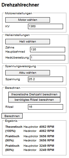

Ich habe gerade mal nachgezählt. Ich habe kein 13er Ritzel sondern ein 16er Ritzel. :shock:
Gerechnet mit dem Scorpion Motor.
Runde 4000 U/min :shock: :mrgreen:

Ich bin nun nochmals zum Drehzahlessen gekommen.
65% ergibt bei mir 3490 U/min........ :oops: Und dabei liegt der "kleine" sehr ruhig in der Luft.
