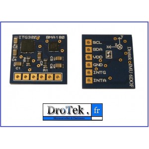

Meju hat geschrieben:Hallo allerseits,
Nach vielen vielen gelesenen Beiträgen hat mich auch das Quatro-Fieber erfaßt!! :shock:
Habe mir den Flydumini zugelegt: Flydumini Ramen + Flydumino Pro Mini 16 MHz + 6DOF Sensor + 4x BL-1510 + 4x T-Motor ESC 10A
Beim Zusammenbau ist mir dann folgendes aufgefallen:
Flyduino Pro Mini Board wird an 5V betrieben; mein Sensor 6DOF aber an 3,3 V kann ich da die Signalleitungen SDA + SCL einfach so auf den Rahmen festlöten oder muss ich noch einen Wandler zwischeschalten??
Uwe
Wenn der 6DOF (welcher isses denn?), keinen LLC hat, musst du einen dazwischenschalten.
es ist der 6DOF V2

Das sollte all Deine Fragen klären: http://www.microcopters.de/artikel/das- ... ek-6dof-v2 :wink:
