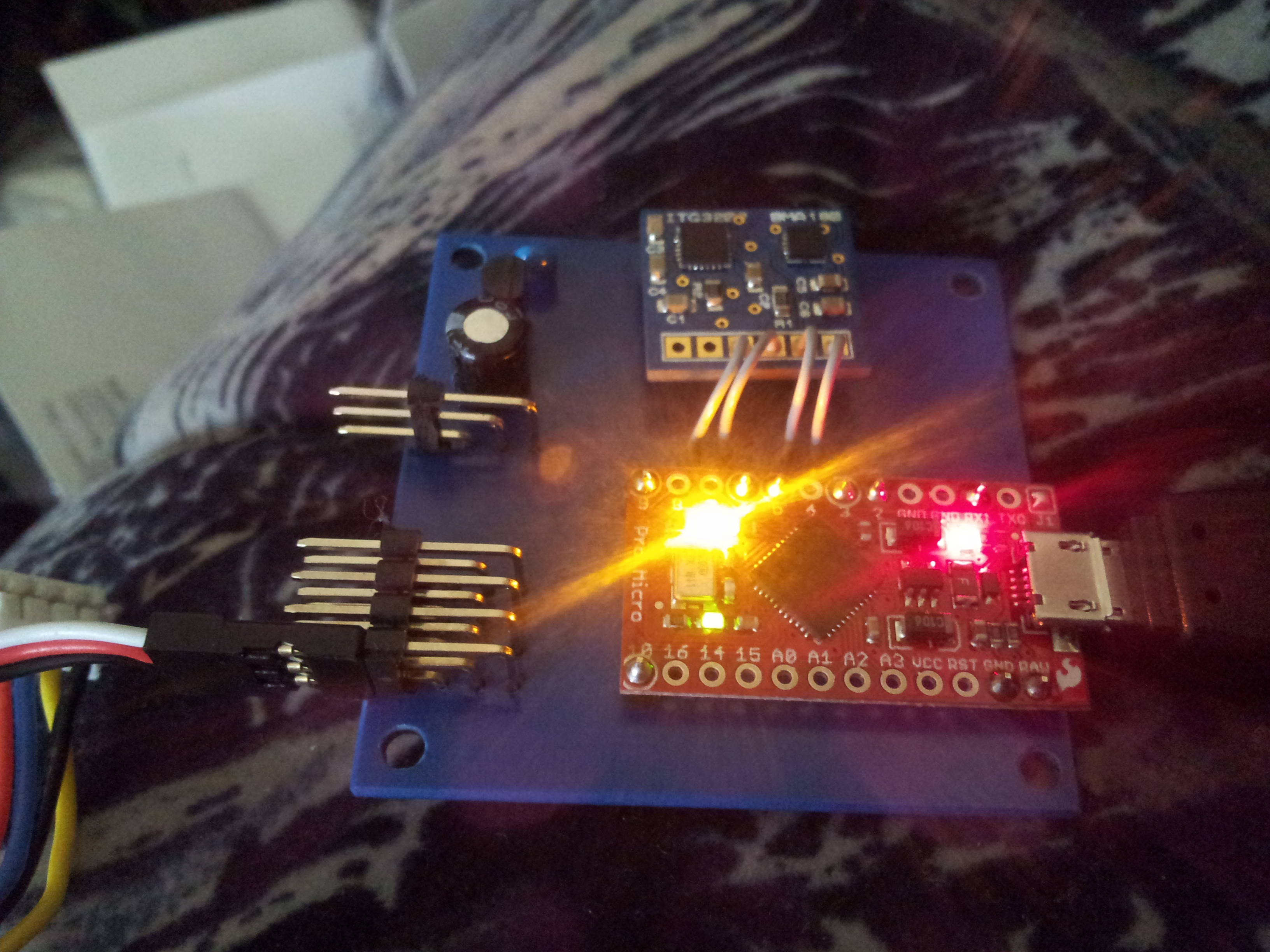

ich ätze gerade ein board für den pro micro und flashe dann ein paar HK blue 20A
dann werde ich sehen was es bringt

kannste mir das noch kurz erklären bitte
EXT_MOTOR_RANGE ?
EXT_MOTOR_RANGE ?

ja also die WII ESC Firmaware (http://www.multiwii.com/forum/viewtopic.php?f=13&t=516) ist so gemacht das der gasweg von 16-2000us (statt 1000-2000) geht. das war gut um eben eine auflösung von 250 schritten aus dem promini PWM zu holen (für normale ESC's hatt der ja nur 125)
dafür kann man EXT_MOTOR_RANGE in der config aktivieren .. dachte jetzt du wolltest diese FW drauf tuen.
.. du willst da einen PPM sum rx nehmen ne? wenn ja haste mal geguckt ob der geht? habe das ohne es testen zu können für den promicro programmiert (hab keinen sum RX)

also in der gui sieht das mit dem sensor alles gut aus. aber von dem ppm bekomme ich nischt

so, danke felix seiner netten und kompetenten Hilfe läuft das mico jetzt auch mit dem summ
wer ein micro nehmen will sollte den richtigen Anschlussplan benutzen !!
http://www.multiwii.com/forum/download/ ... &mode=view
jetzt schraube ich das board mal auf einen copter und teste mal ...
