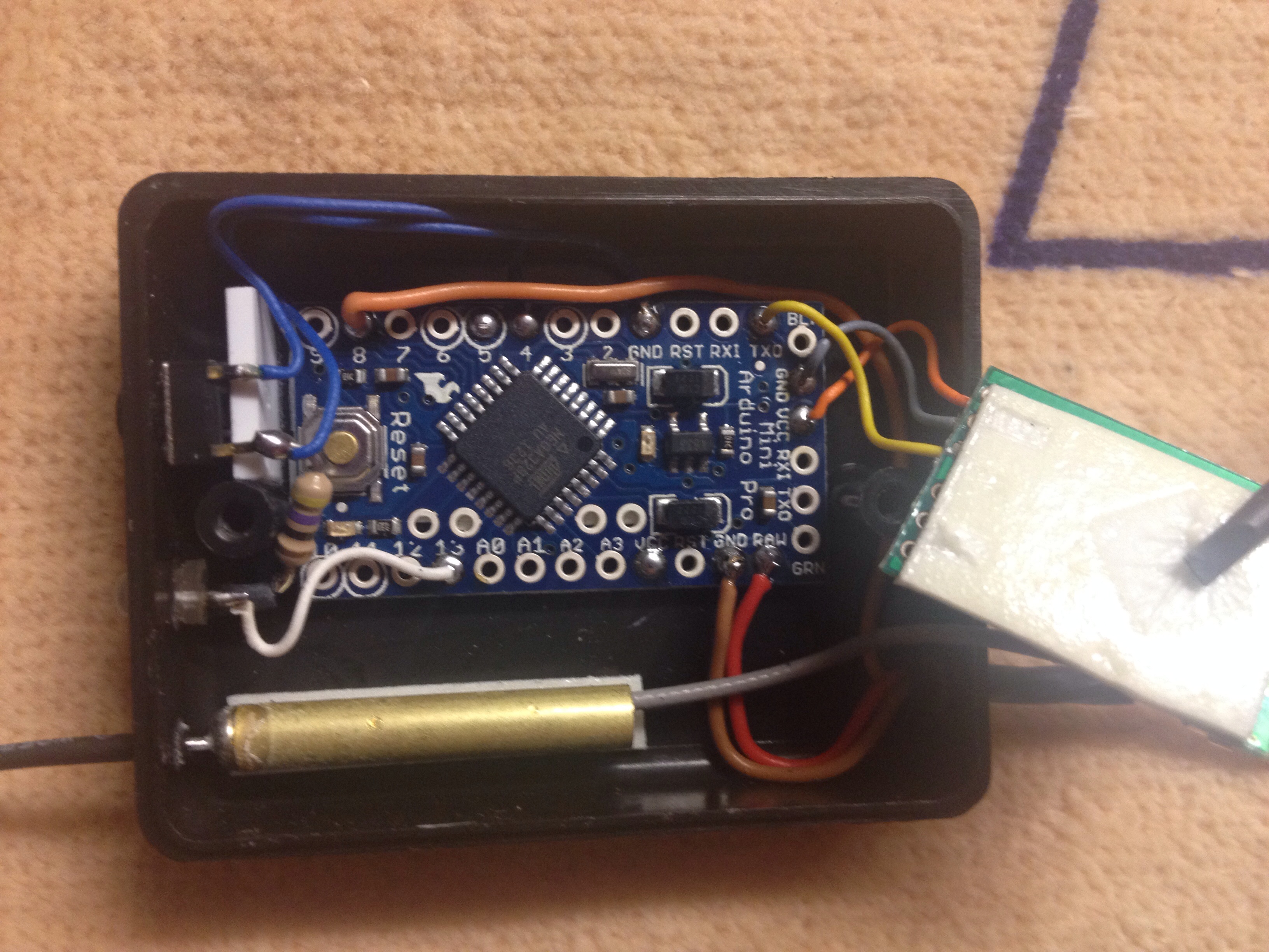

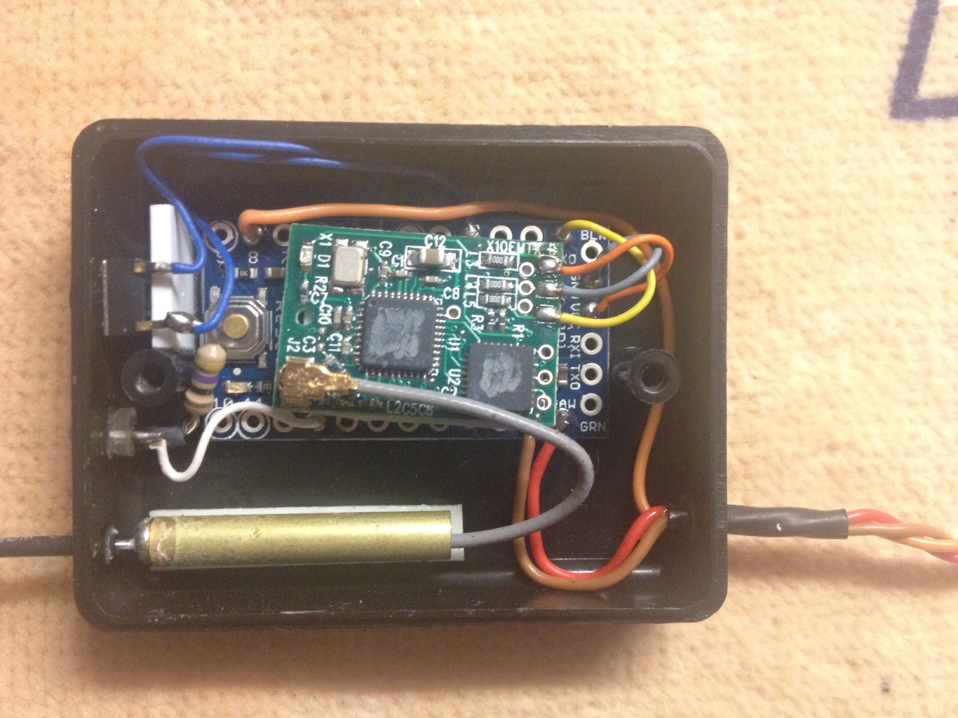

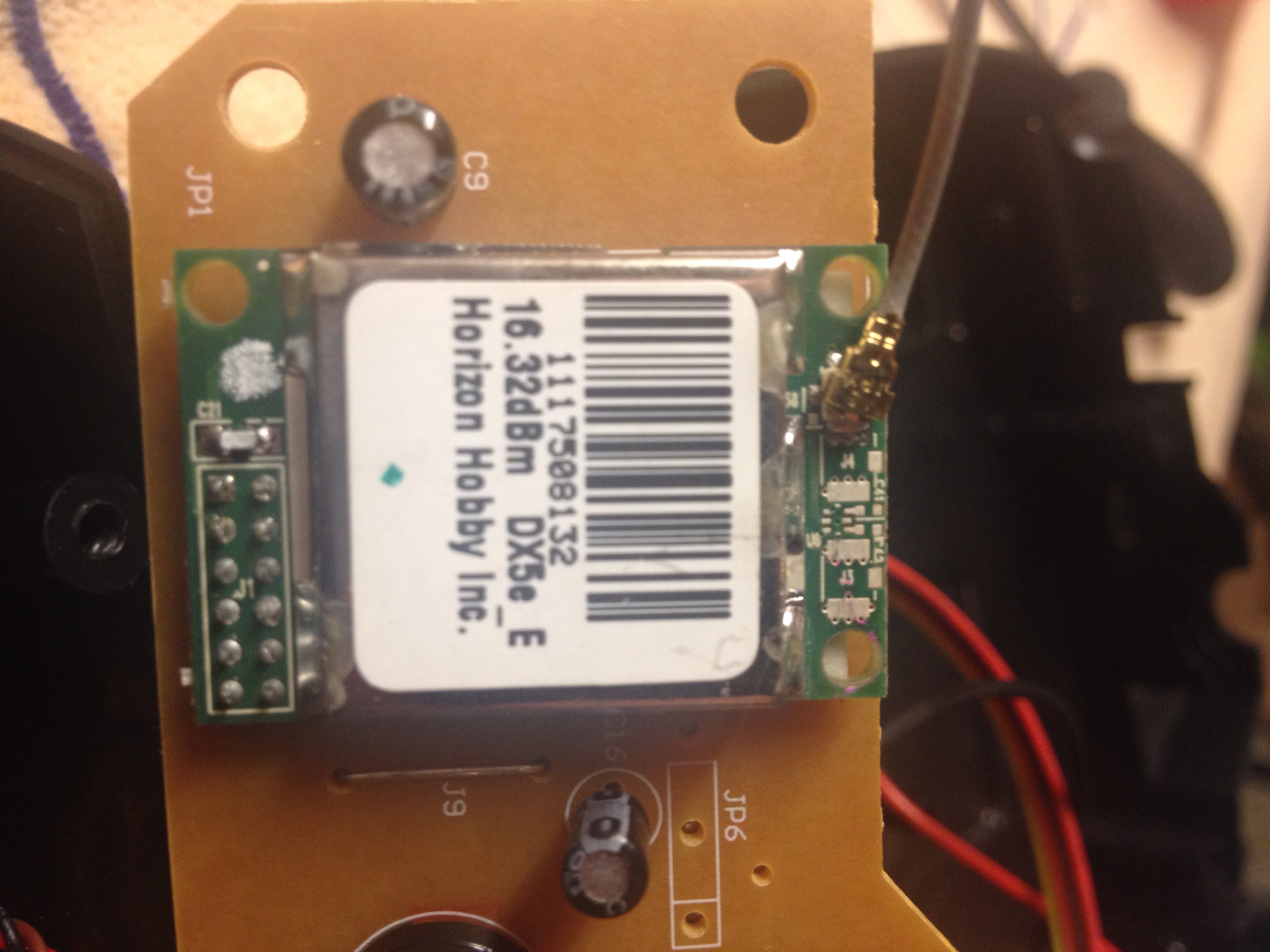

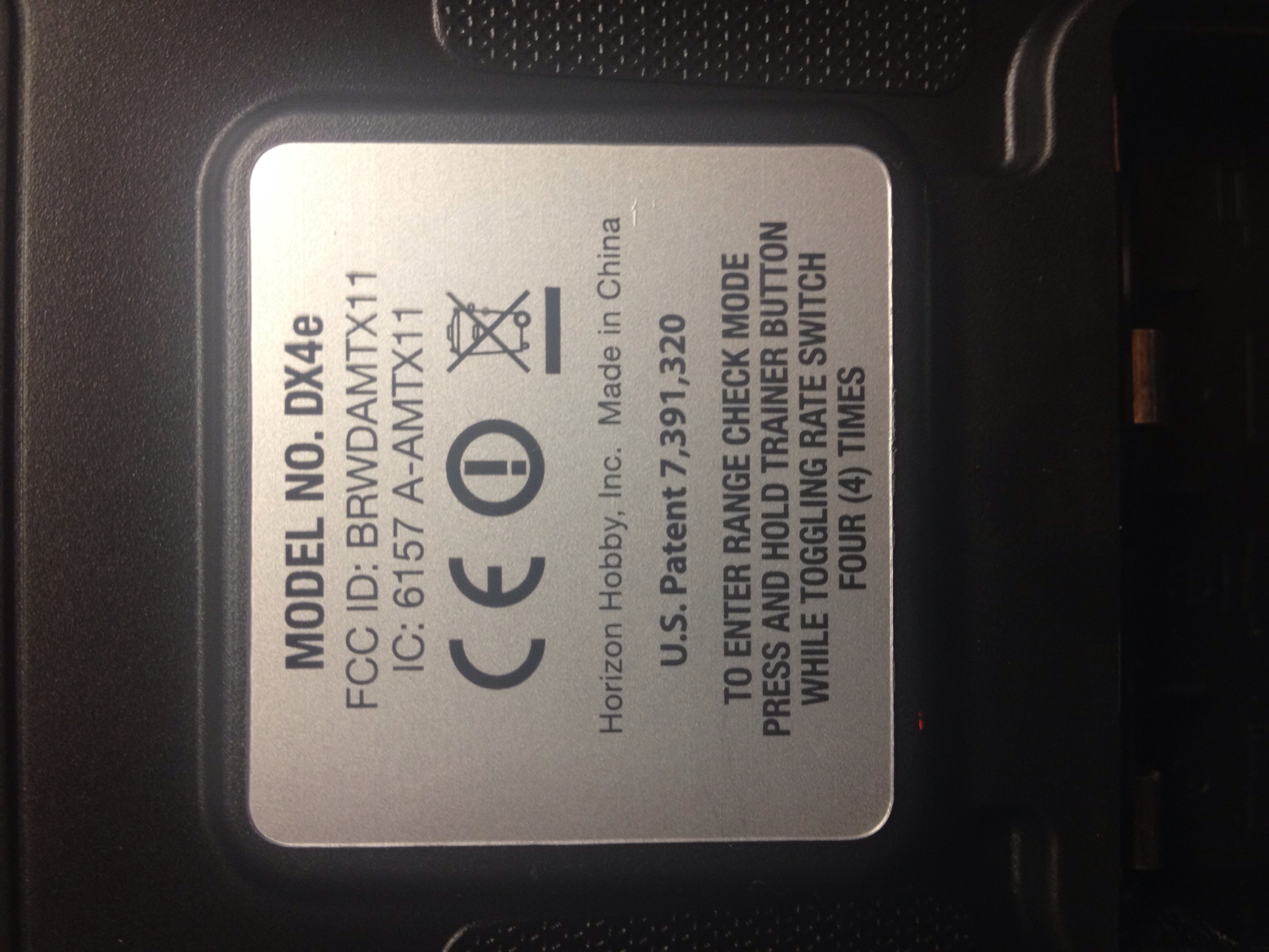

Ich habe mir vor kurzem ein fertiges Modul bei Ebay gekauft, allerdings ist dort nur ein X10EMTX verbaut. Habe hier aber noch eine DX4e, welche ich nicht mehr benötige, mit einem AMTX11.
Wie ist ein Umbau möglich?
Ich denke ich brauche noch die anderen 4 Widerstände und eine weitere LED, oder? Bisher ist nur eine grüne verbaut.
Muss das Arduino neu programmiert werden? Brauche ich auch die Antenne aus der DX4 ? Im jetzigen Modul ist die graue Antenne einfach nach außen verlegt worden.
Anbei mal einige Fotos: Gruß Patrick

#1113 Re: Eigenbau Spektrum Modul für Futaba T8
Hi.
Ich hab schon ein Modul umgebaut - genau so wie du es jetzt vor hast. Einfach das Modul abgelötet und das von der DX4e angelötet - fertig. Die Modelle müssen natürlich dann neu gebunden werden, aber da war es auch. Sonst habe ich nichts geändert und das Ganze funktioniert jetzt seit Januar problemlos.
#1114 Re: Eigenbau Spektrum Modul für Futaba T8
Hardwaretechnisch brauchst du überhaupt nichts anderes !
Klemm das AMTX11 dran und gut ... Die LEDs sind ja nur zur Kontrolle. Wenn da nur eine grüne LED verbaut ist , dann merkst du einen fehlenden PPM Strom daran , dass die LED nicht mehr leuchtet... Genauso beim binden . Wenn das die originale Software sein sollte.
Das einzigste was zu überlegen wäre ist ein 3,3V Spannungsregler da der Arduino manchmal an die Grenzen stößt mit seinen 150mA bei den großen Modulen.
Antenne ist bei den Sendern identisch!

#1115 Re: Eigenbau Spektrum Modul für Futaba T8
Okay löte ich das morgen mal um und teste es. Schön, dass es so einfach ist.
