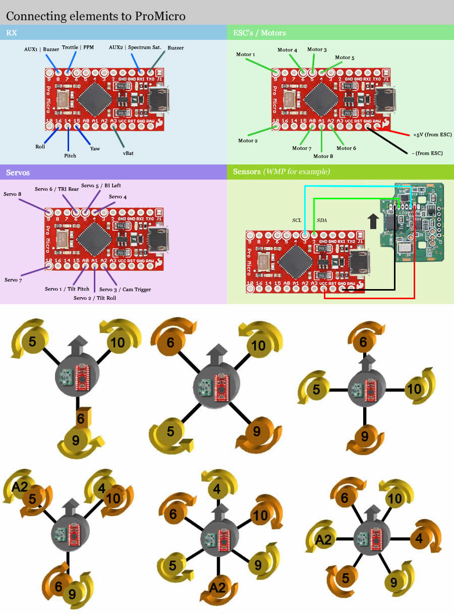

Hi Jin,
Jingej hat geschrieben: nur und wo ich meinen Buzzer (was nur 'ne LED ist) anschließe ist mir nicht ganz klar TX0 oder D8?
wenn du D8BUZZER nicht extra aktivierst in der config.h ist TX0 der buzzer pin.
Jingej hat geschrieben: - wo kann ich jetzt die Status LED anschließen (D12 gibts da ja nicht mehr)?
kann ich einen anderen Ausgang nutzen?
wo müsste in der SW was umgeschrieben werden?
Ja stimmt D12 giebts net und das led was da blikt ist eigentlich das USB TX LED.
kannst aber in der def.h irgenteinen freien pin nehmen.
indem du das:
Code: Alles auswählen
/**************************  atmega32u4 (Promicro)  ***********************************/
#if defined(PROMICRO)
  #if !defined(TEENSY20)
    #define LEDPIN_PINMODE             //
    #define LEDPIN_TOGGLE              PIND |= 1<<5;     //switch LEDPIN state (Port D5)
    #if !defined(PROMICRO10)
      #define LEDPIN_OFF                 PORTD |= (1<<5);
      #define LEDPIN_ON                  PORTD &= ~(1<<5);
    #else
      #define LEDPIN_OFF                PORTD &= ~(1<<5);
      #define LEDPIN_ON                 PORTD |= (1<<5);
    #endif
in z.B das (status auf RXI) änderst:
    #define LEDPIN_PINMODE             pinMode(0,OUTPUT);
    #define LEDPIN_TOGGLE              PIND |= 1<<2;     //switch LEDPIN state (Port D2)
      #define LEDPIN_OFF                 PORTD |= (1<<2);
      #define LEDPIN_ON                  PORTD &= ~(1<<2);
    #else
      #define LEDPIN_OFF                PORTD &= ~(1<<2);
      #define LEDPIN_ON                 PORTD |= (1<<2);
    #endif
Jingej hat geschrieben: - wo kann ich ein Servo anschließen welches von Kanal 6 (proportional) einfach gesteuert werden kann (Kamera neigen) - in der GUI kann ich ja AUX2 z.B. (was mein Schwenkkanal wäre) auf PASSTHRU legen, nur WO kommt das dann raus am ProMicro?
Ich habe mit den servos noch nicht viel gemacht.. die ausgänge verhalten sich aber wie beim promini .. also
servo 1 (Tilt Pitch) = A0
servo 2 (Tilt Roll) = A1
servo 3 (Cam Trig.) = A2
hier nochmal das generelle layout:
gruß
Felix

vielen dank, das generelle layout hab ich schon gehabt nur ist mir eben nicht klar wo das PASSTHRU "rauskommt" (übrigens immer noch nicht)
noch eins:
im gegensatz zu ProMini
  #define PPM_PIN_INTERRUPT          attachInterrupt(0, rxInt, FALLING); //PIN 0    <<<<-da stand mal RISING, hab ich in FALLING geändert damit mein SumSi geht
konnte ich RISING in FALLING ändern, damit mein SumSi geht, wie geht das beim Pro Micro zu ändern in der zeile?
  #define PPM_PIN_INTERRUPT          DDRE &= ~(1 << 6);PORTE |= (1 << 6);EIMSK |= (1 << INT6);EICRB |= (1 << ISC61)|(1 << ISC60);
Danke,
Jin'

Jingej hat geschrieben:vielen dank, das generelle layout hab ich schon gehabt nur ist mir eben nicht klar wo das PASSTHRU "rauskommt" (übrigens immer noch nicht)
noch eins:
Danke,
Jin'
hi,
das musste ich leider komplizierter machen, weil die attachInterrupt functionen von arduino für den 32u4 noch nicht gehen ..
habs dir aber mal umgebaut dammits auf falling steht
  #define PPM_PIN_INTERRUPT          DDRE &= ~(1 << 6);PORTE |= (1 << 6);EIMSK |= (1 << INT6);EICRB |= (1 << ISC61);EICRB &= ~(1 << ISC60);
ist aber ungetestet ..
gruß
felix

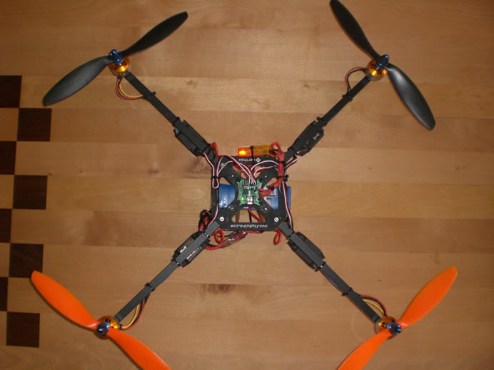

war heute mal was fliegen mit dem proto .. und geht ohne irgent ein problem .. passt etwas spack auf die rahmen, weil das miniwii (für das die 3x3 bohrungen gedacht waren) wohl doch eher 3.2x3.2 hatte .. geht aber.
sieht nur etwas mikrig aus auf so nem "großen" frame ;)
