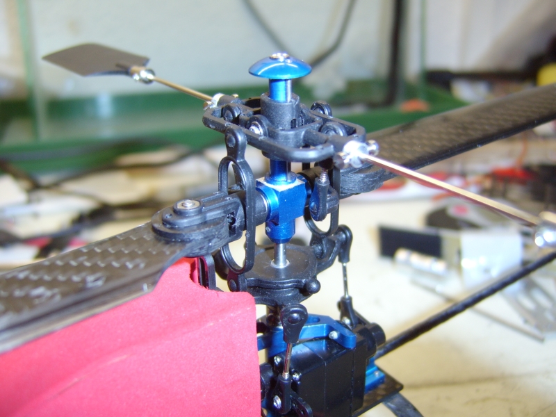

Was ist, wenn Du die Aufnammen für die Blatthalter um 90° verdreht ansetzt? Ich meine, einfach ein Rohr quer durch und mittig ins Rohr eine Reduzierung zur Aufname der Blattlagerwelle, ist halt die russische Lösung, dürfte aber funktionieren und Du hast Dir die Arbeit nicht umsonst gemacht.
edit: Bild angehängt....

Richtig
In die Bohrungen kommen Stifte die mit Schraubensicherung vixiert werden. In den Bremmsteller kommen auch Stifte für oben rein.
ich war gerade ein bisschen Rummsumseln, der perfekte Adrenalinkick in der Mittagspause :twisted:
Beim Looping dreht er das Heck immer 90° weg :(
Den Motor lasse ich so, er ist so perfekt.
Die Einstellarbeiten an den Hüpfer sind echt filigran. Zwischen unkontrolleirbar und perfektem Rundflug und Schwebeeigenschaften liegen nur ein par rasten :shock:

Bevor ich an dem Teil rummfrickel baue ich lieber ein neues.
Bevor ich mit einem Russisch gebasteltem Teil rumfliege fliege ich lieber mit dem Kunststoffteil rumm.
Außerdem wird das mit der Oringdämfung ein Problem.

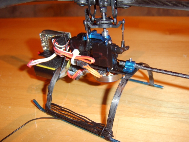

Aufgeräumt und tiefergelegt.
Hab mir mal die Arbeit gemachtund die Servokabel gekürtzt, hat wansinnige 1,4g gebracht :roll:
Mit 460er Lemonakku und CFK Blättern wiegt er jetzt 156g.
Der DF Akku hat auf meinem Schreibtisch versucht eine Feile zu erwärmen, die Feile hat gewonnen :cry:

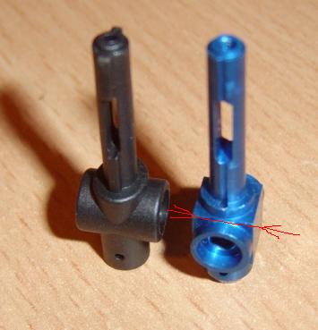

Nachdem ich beide georderten Kunststoffzentralstücken geschrottet habe, habe ich das verhauende Aluzentralstück doch noch gerettet. :toothy3:
Habs mit einem dünnen Abstechmeißel getrennt und mit einer M3 Made wieder verbunden. Verdrehsicher ist’s durch die Führungsstifte.
Um raus zu finden was beim Crash als nächstes drauf geht reicht es.
Ich nehme mal an jetzt werden immer die Blatthalter kommen.
