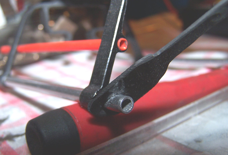

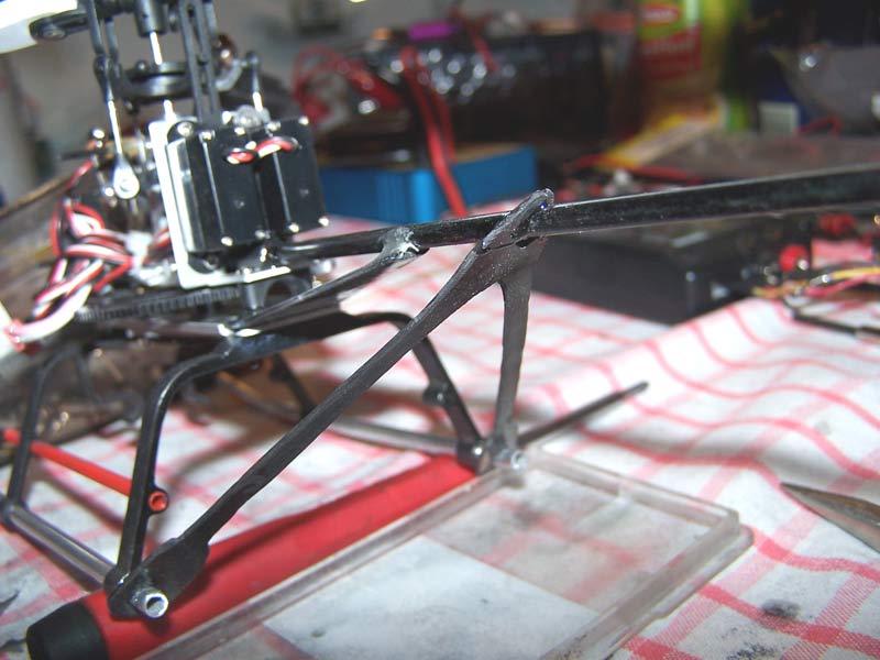

Ich möchte euch bitten hier einfach mal eure Mod's oder Tuningmaßnahmen des 52er's zu posten. Immer rein damit, und Bilder nicht vergessen ;-)
Hier nun nach gebrochenem Heckrohr meine neuste Veränderung, ich denke ist mir ganz gut gelungen und hat großen nutzen. Das die untere "Halterung" an den Kufen nicht bündig mit den Kufenbügeln ist zur Folge das der Heli leicht schräg nach vorn steht und somit der Heckrotor weiter weg vom Boden kommt, nicht beabsichtigt aber ein guter Vorteil wie ich finde!
alle 3 Teile aus 1mm carbon, das kleine Dreieck war mehr eine Hilfsbefestigung da mir das Heckror direkt am Ausgang der Halterung gebrochen war, aber nun bleibt es dran :-)

Oh warum hast du die Abstützung nicht dünner gemacht , denk ans Gewicht.

Das sind ~5g die da montiert sind, ich glaub das macht sich kaum/gar nicht bemerkbar. Habe den 620er Akku bekommen, und sogar die Bürste zieht den hoch, fragt sich nur wie lange was :twisted:

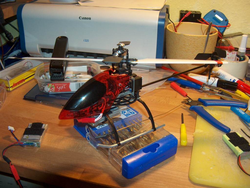

So schauts nun bei mir aus
DD Motor ist hin , Ersatz nirgends in Sicht :(
7 Gramm Gewichtsunterschied
Prop hinten ist bissel gross , ggf. schneide ich mal 5 mm ab dann passt es besser .

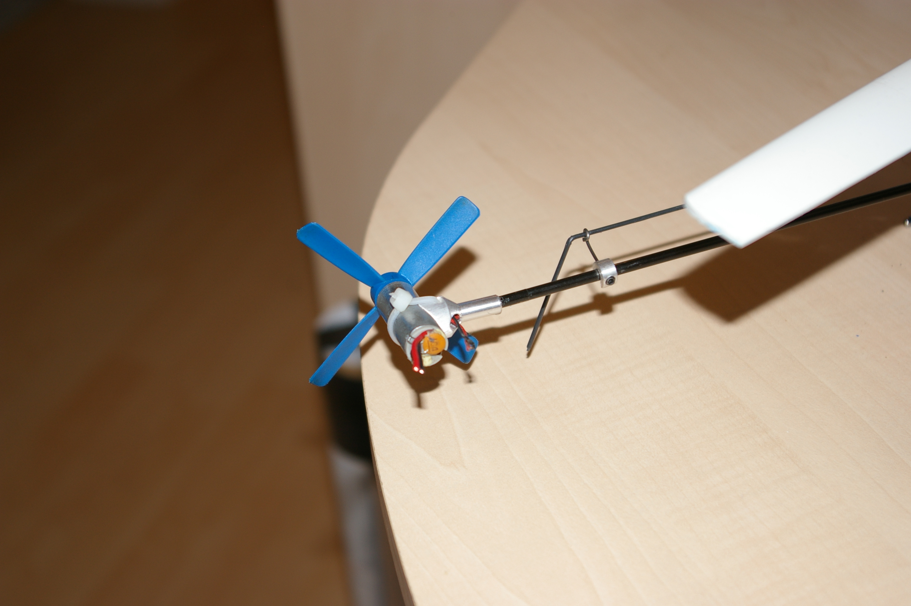

So :!: Erstflug mit dem kleinen und dem DD vollbracht. Das Heck steht wie ne 1 . Ich habe den Vierblattpropeller um 7mm je Blatt gekürzt.
Flugeigenschaften erste Sahne , jedoch mit bitteren Beigeschmack ! :oops: :roll: :shock:
Das Heck will nicht mehr . Weiss noch nicht woran das liegt hoffe das noch irgendwie rauszufinden !
Video folgt !

Den Effekt kenne ich, weil mir das Heck zu stark war, habe ich den Heckprop gekürzt, erst um 5mm -> ohne Wirkung, dann noch mal 5mm -> das Heck ließ sich nicht mehr steuern. Egal ob Heckbeimischung voll aufgedreht oder nicht, der Heli kreiselte. Erst ein neuer Heckprop half. Wenn Du jetzt nochmal einen neuen Vierblattprop. ungekürzt versuchst? Oder wartest bis zum WE, ich habe einige schwarze zweiblatt Props fürs Piccolo Heck, die kann ich mitbringen.

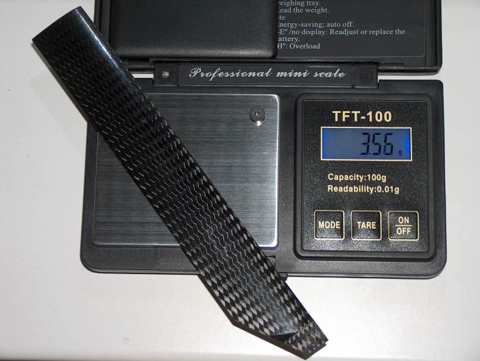

Ich führe hier mal den Rotorblattthread weiter, gehört ja auch eher in den Tuningfred. Heute sind die Carbonblätter angekommen, mein erster Eindruck: edle Teile, etwas weniger S-Schlag als die M24 Blätter, ca. 10mm länger als die Originalblätter. Fliegen konnte ich nur ganz kurz, hat aber gereicht, um mir zu zeigen, daß Carbonblätter auch empfindlich sind. Deshalb erhalten sie jetzt an der Nase eine Verstärkung aus Tesa.
