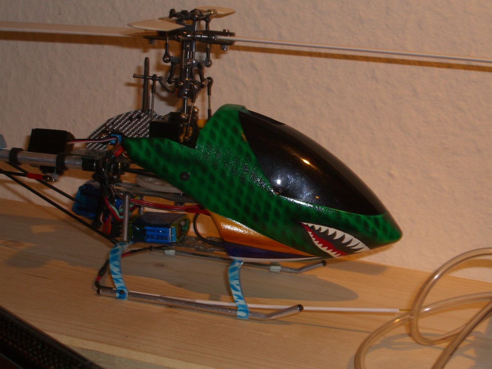

Der Kleene für Micha ist auch fertig geworden.
Fein noch ein Gaui, da bin ich mal gespannt..
(der ist schon grenzwertig klein das ist klar oder?!?)
- CIMG2919.JPG (1.03 MiB) 1855 mal betrachtet

Reichen diese kleinen Nanoservos (FS 31 usw.) kraftmäßig aus? Das FS31 hat ja "nur" 9 Ncm... Braucht man nicht mehr?
Gruß Alexander
dieser Phoenix 10 scheint ja ganz gut zu sein! Vorallem ist er sehr leicht.
Programmierst Du ihn über das USB Kabel am PC?
Gruß Alexander

Hi Alex,
Ich hab den Genius und fliege das Motor Regler Set das dabei war
Wenn man das 15er gegen ein 12er Ritzel tauscht und 3 S dran hängt kann man sich echt nicht beschweren, der lauft top..
Das hier sind die Servos die ich drin hab und die reichen selbst zum wilden turnen. sind ja schließlich 3St die zusammen auf der TS arbeiten..
http://www.schnurzz.de/product_info.php ... cts_id=271
