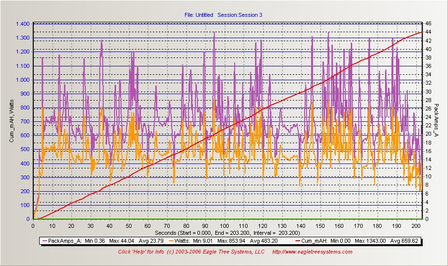

Bei mir war heute auch Erstflug angesagt.
War mit Baukasten Motor unterwegs. Bei ner Gaskurve von 100 90 100 ergab das eine Drehzahl von 2950RPM @ 0 Pitch. Im Gegensatz zu meinem T-REX 500 mit 2700RPM war das deutlich leiser. Pitchkurve -13 0 13.
Leistung war sehr gut zu vergleichen mit meinem T-REX Scorpion KV1400 & 15er Ritzel 75% am JIVE, nur dass der Protos deutlich niedrigere Spitzenströme hat (siehe Log). Maximal 45A ist echt sehr geil, da zieht sich mein T-REX schon gerne knapp über 60A. Der Protos fliegt sich sehr schön und ist etwas wendiger. Der Motor wurde allerdings wie erwartet sehr warm. Mein Heck steht noch nicht zu 100%, möglicherweise liegts aber daran, dass ich den Statikmod noch nicht gemacht habe. @Norbert was für Störungen hattest du ohne diesen Mod. Woher bekomme ich am besten so ein Erdungskabel?
Ansonsten sehr geiler Heli, kann ich absolut empfehlen. Das Aufbauen erfordert allerdings schon ein wenig Modellbauerfahrung, wie Egbert mir schon sagte es ist kein ALIGN Heli. Mir hat es dennoch sehr viel Spass gemacht ihn aufzubauen. Hier noch der Log (3D Flug).
- Protos 500 Stock 100 90 100 13 Pitch 2950RPM.jpg (297.01 KiB) 897 mal betrachtet
Gruß Tim
