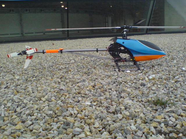

So, heute habe ich meinen Plastikhurri auf der Küchenwaage gehabt
2170 Gramm (vielleicht war die viele Farbe so schwer) näheres über Flugzeiten kommt noch. Empfänger habe ich einen leichten Spectrum AR 6100, Emfängerspannungswandler vom Lindinger mit 2s Kokam 1250 mAh der verbraucht ca. pro Flugakkuladung 130 mAh für Servos und Empfänger und Gyro.
Ich verwende die Serienholzlatten.
lg
Martin

chromrotmartini hat geschrieben:Ich mag meinen Hurri
so muss das sein
schick sieht er aus
