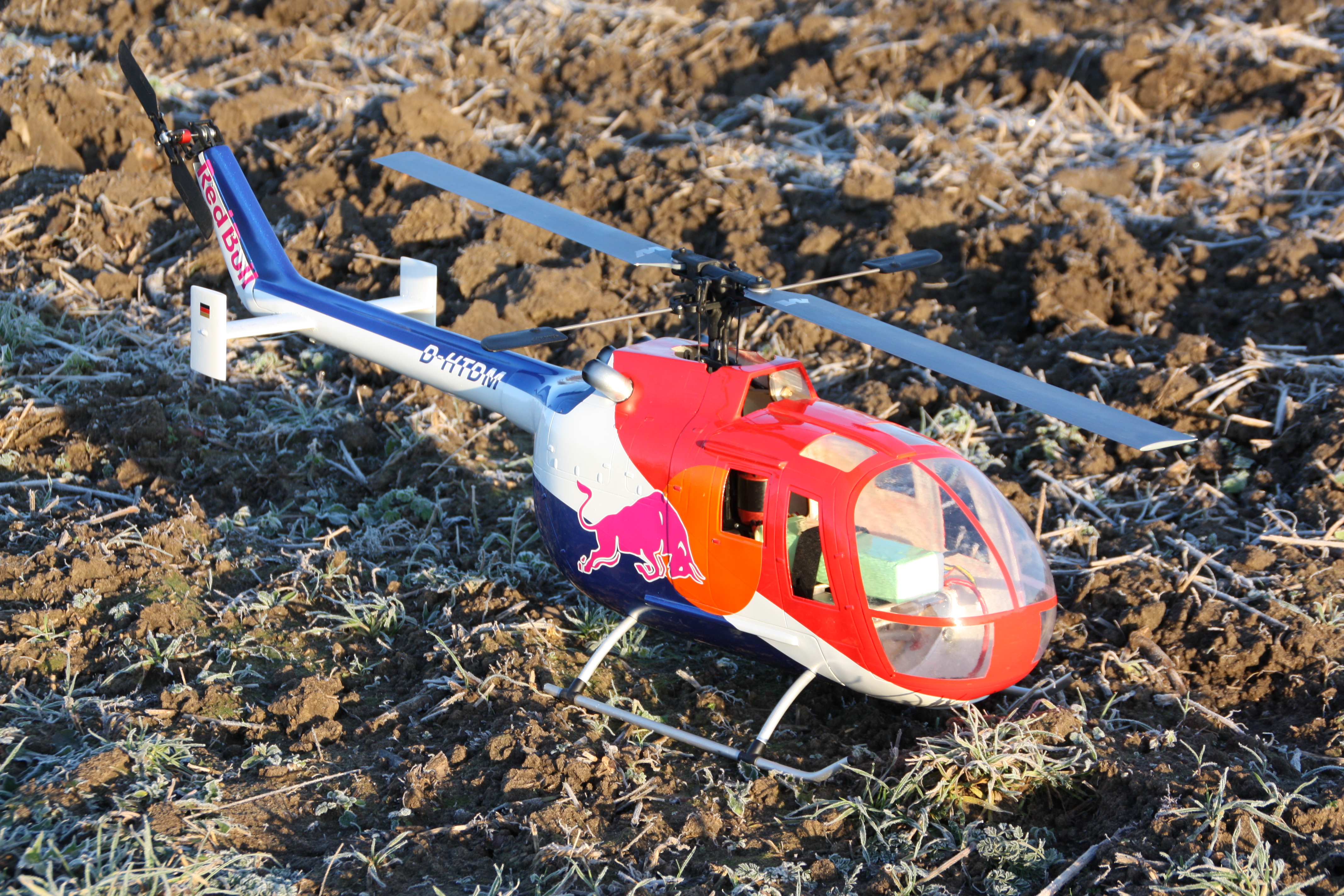

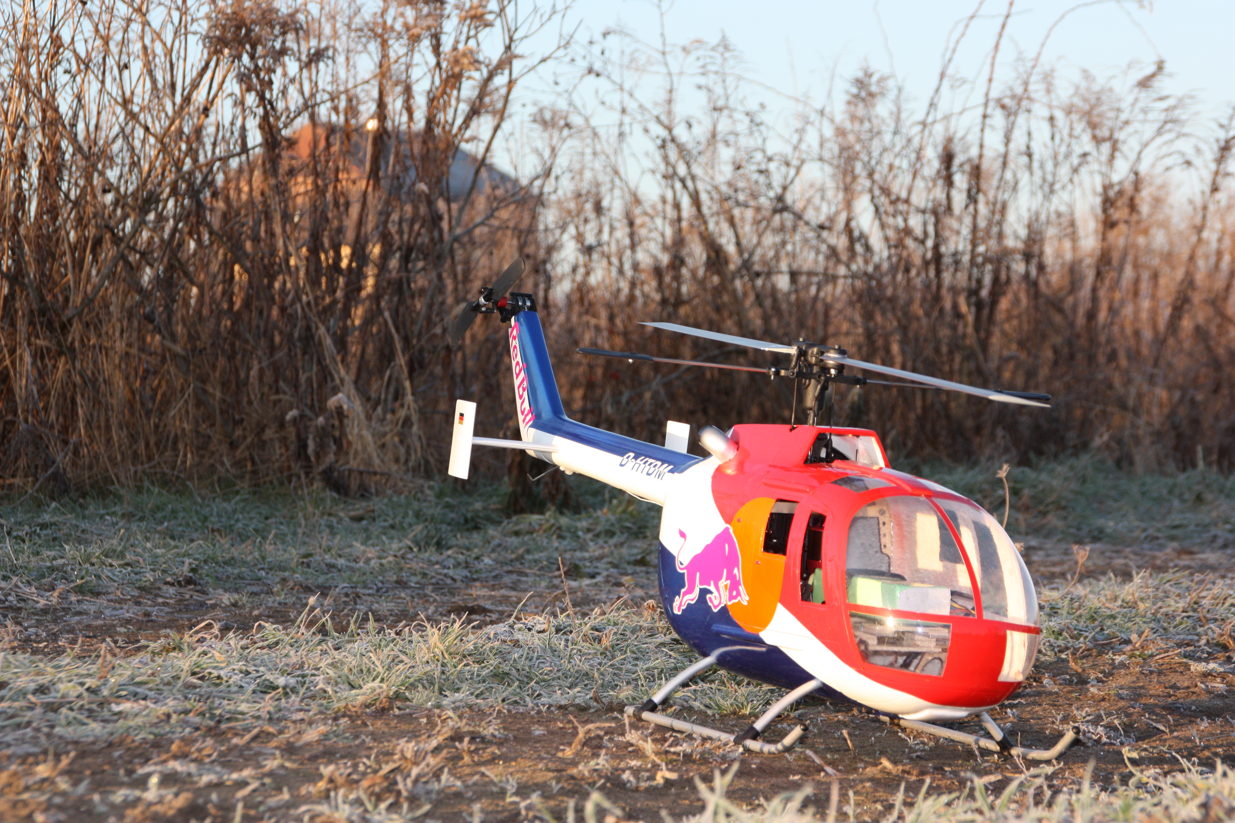

Heute im schönsten Sonneschein bei -2° fliegen gewesen. Ein geniales Flugbild.
Da ich keinen Beobachter dabei hatte, gibts nur Standbilder aber diesmal vom kompletten Heli mit allen Anbauteilen.

#122 Re: Bo-105 Red Bull
Schöne Fotos. Und wieder was gelernt, die hat ne deutsche Zulassung, hätte auf AT getippt. (Habe das natürlich verifiziert *g*).
Wann fliegen die Paddel weg?
#123 Re: Bo-105 Red Bull
Es gibt 2. Eine mit deutscher, eine mit US-Kennung.tracer hat geschrieben:Und wieder was gelernt, die hat ne deutsche Zulassung, hätte auf AT getippt.
Gar nicht. Weil dann müsste n 4-Blatt drauf und das is mir zu teuer.tracer hat geschrieben:Wann fliegen die Paddel weg?
