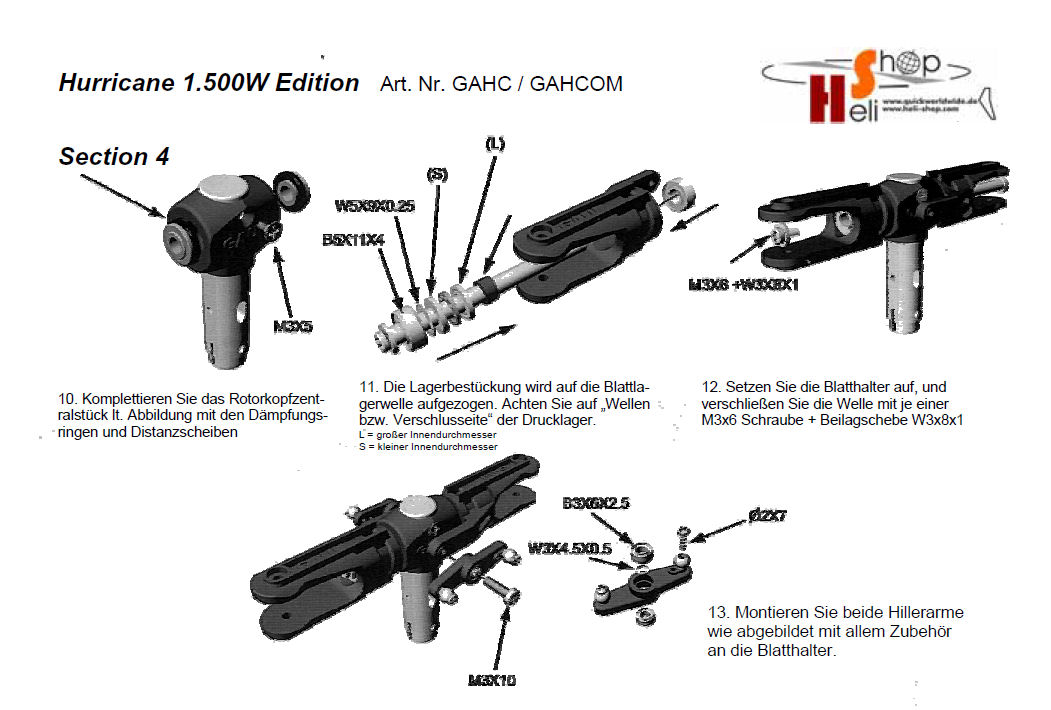

Du kannst die Dämpfung mit den Scheiben bei der Blattlagerwelle einstellen!
Ist in 3 Stufen einstellbar!
und wie soll das gehen, woher bekomme ich die Abstimmscheiben?

im Kopf selbst sind scheiben verbaut an den enden der blattlagerwelle.
Die sind abgesetzt, somit kannst du unterschiedliche längen für die vorspannung realisieren, dadurch wird dann der kopf weicher oder härter.

In der Anleitung Seite 7 ist es beschrieben!
Scannen0003.pdf
(1.12 MiB) 363-mal heruntergeladen

F2RIDE hat geschrieben:In der Anleitung Seite 7 ist es beschrieben!
Hallo Markus,
Danke für die Anleitung, wenn man nach meiner geht kommt man gar nicht drauf :oops:
Werde morgen gleich mal nachschauen.
Meine Anleitung!
