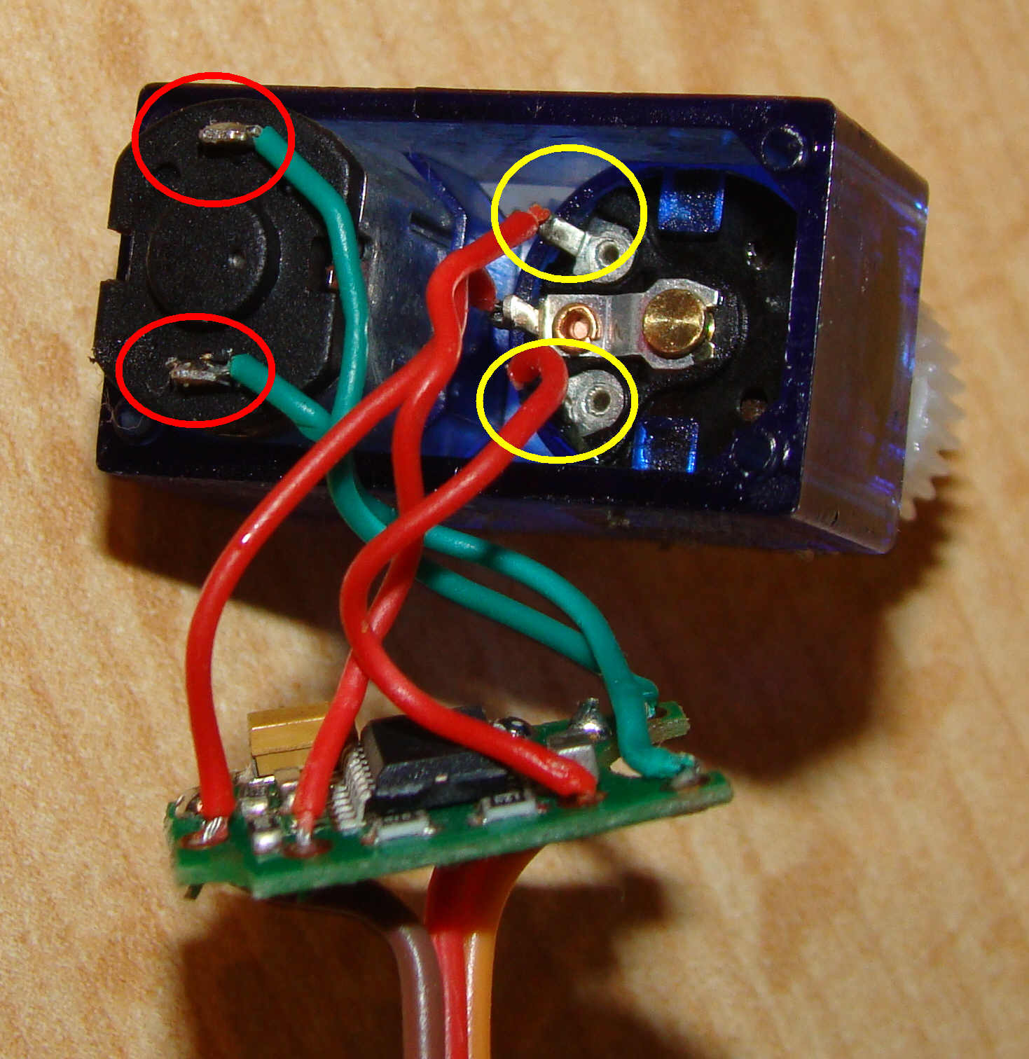

#127 Re: BAD -Chassis für Belt CPX ??
Leider hatte es etwas gedauert, bin erst dazu gekommen.
einfach die 2 Kabel am Motor (rote kreise) tauschen, und die 2 Kabel am Poti (gelbe Kreise) und schon macht das Servo was es soll.
Garantie ist natürlich weg, und Du solltest zumindest solche Lötstellen sauber hin bekommen. es wäre auch Möglich das auf der Platine umzulöten, ich würde Motor und Poti vorziehen.
Dass die Garantie bei so einem Eingriff erlischt dürfte Dir klar sein, ebenso dass Du den Heli und die Gesundheit gefährdest wenn Du unsauber arbeitest, was aber für alles am Heli gilt wie Schraubensicherung etc.
Sepp
Sepp

#128 Re: BAD -Chassis für Belt CPX ??
satsepp hat geschrieben:Leider hatte es etwas gedauert, bin erst dazu gekommen.
Sepp

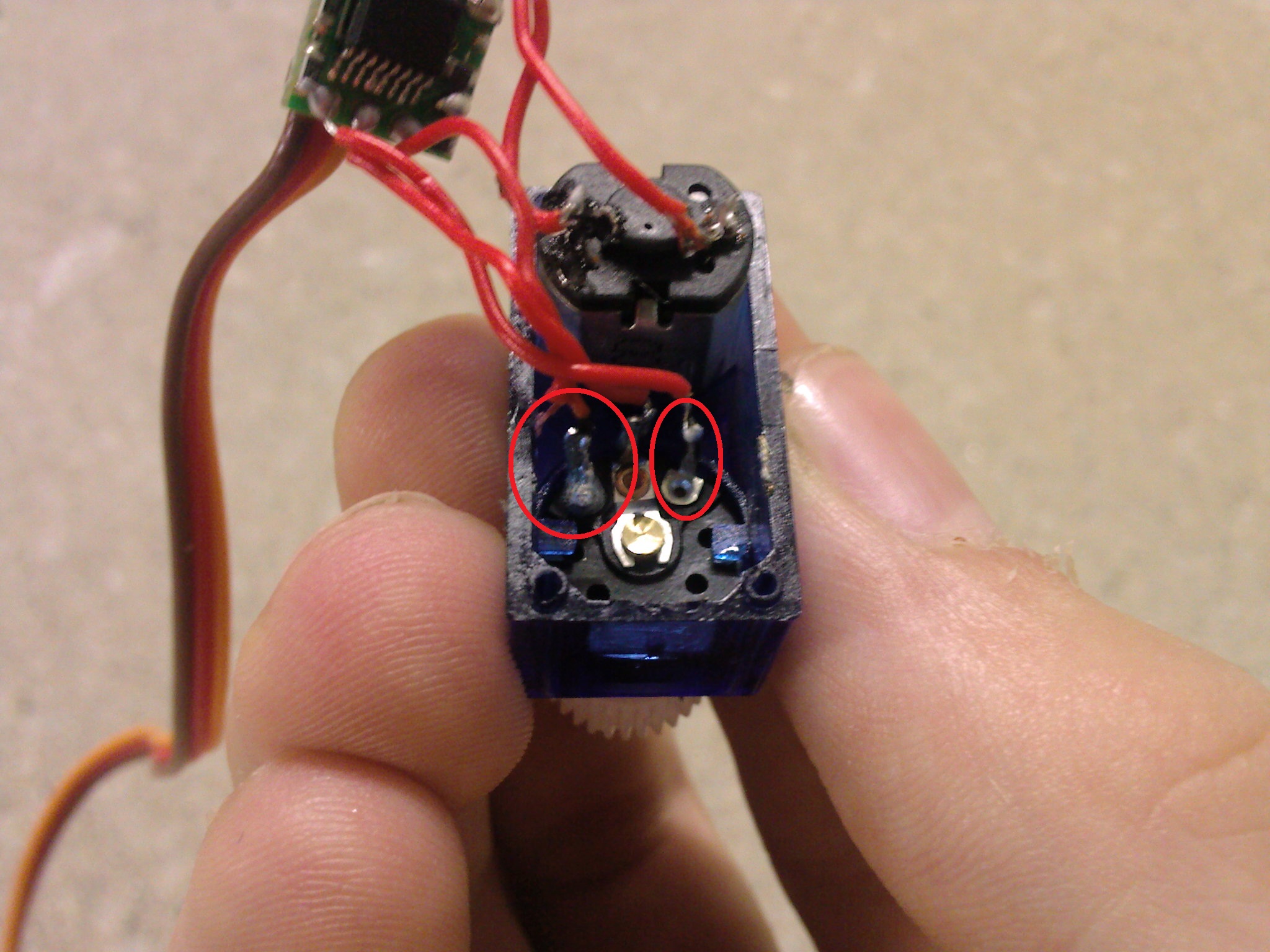

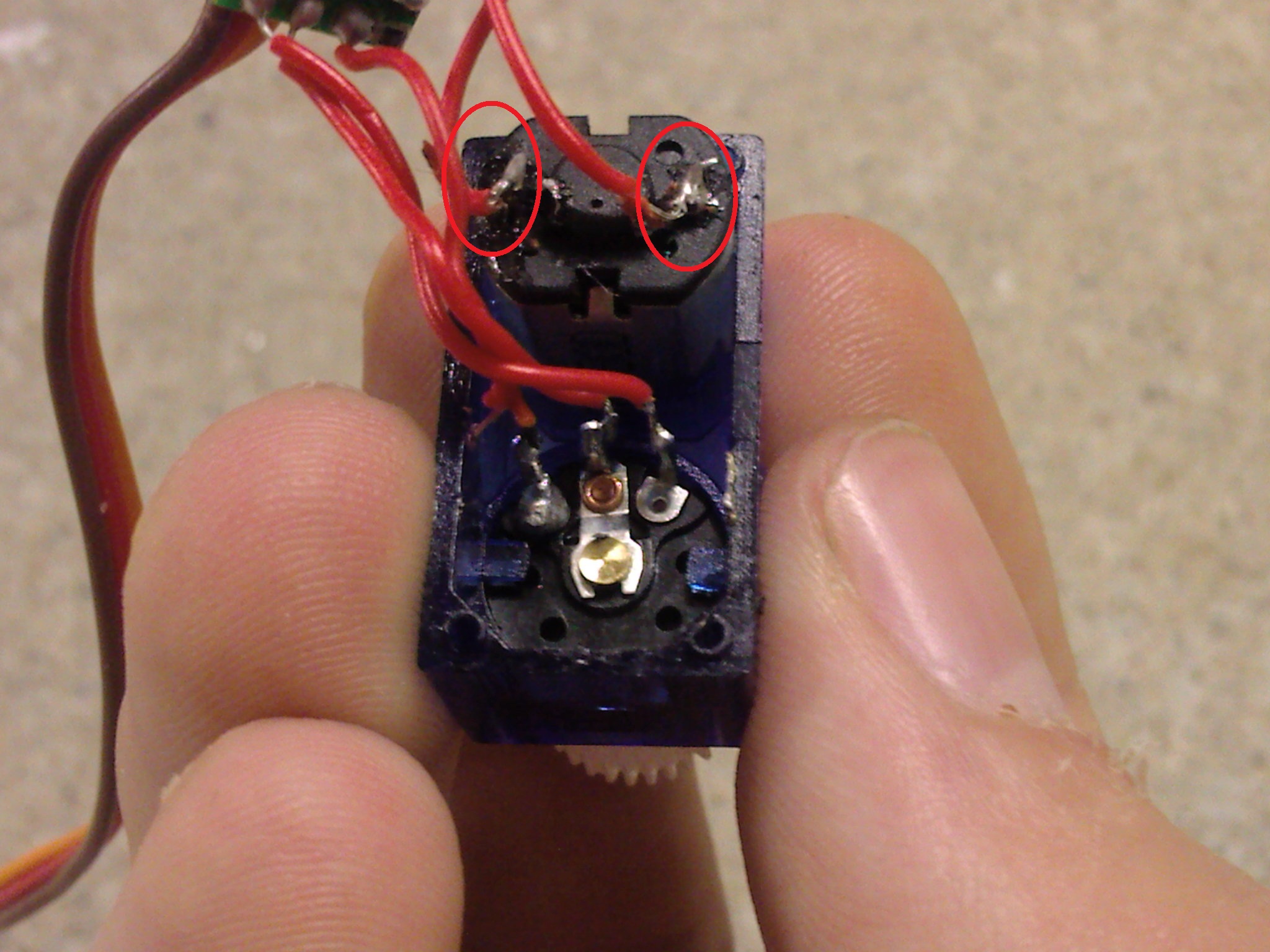

#129 Re: BAD -Chassis für Belt CPX ??
So, habe die Kabel gerade umgelötet. Es gab keine Probleme beim Umlöten. Ich weiß jetzt aber nicht, ob ich dass mit allen meinen Servos (TS - Servos) machen soll. Entsteht denn durch das Umlöten ein gewisses Risiko
Ich meine jetzt nicht, dass dadurch die Garantie verfällt, dass ist mir schon klar. Aber könnte durch das Umlöten eine fehl - Funktion im Servo entstehen, dass mein Heli dadurch abschmiert
Ich habe jetzt an diesem Servo sauber gelötet.....Deshalb frag ich........

#130 Re: BAD -Chassis für Belt CPX ??
Mach mal ein Bild von der Lötstelle.
Wenn Du geeignetes Werkzeug und Lot hast (ich nehme elektroniker-Lot mit 60% Zinn und 40% Blei sowie Kolophonium als Flußmnittel drinnen mit 0,3mm Durchmesser), und Du nichts weg schmilzt beim anlöten sollte es keine Probleme geben.
Das Servogehäuse muss wieder Spannungsfrei zusammengebaut werden. Früher ging das nicht anders, und die Servos löten Billigstlöhner zusammen, wobei meines relativ sauber verlötet war.
Sepp

#132 Re: BAD -Chassis für Belt CPX ??
So hier die Bilder. Da mein Handy schon älter ist, konnte ich die Fotos nicht schärfer hinkriegen. Die Lötstellen sehen zwar etwas "geschmiert" aus, aber das sind sie nicht. Zu mindest nicht so stark, wie es auf den Fotos aussieht. Sieht nur wegen dem Foto so aus b.z.w wegen der Qualität von der Handykamera. Ich kann auch gerne ein kleines "Filmchen" einstellen vielleicht, kann man das dann besser erkennen
Hier mal die Bilder:
