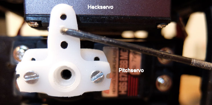

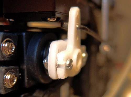

Mit reichlich Dremel-Arbeit hab ich jetzt einen doppelstöckigen Pitchservoarm fabriziert, mit genügend Fleisch um die Kröpfung herum, und er kollidiert nicht mit dem drüberliegenden Heckservo.

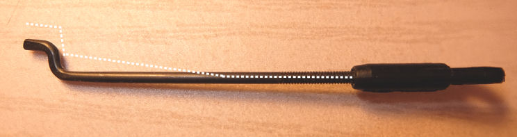

Sceadu EVO hat geschrieben:Und du brauchsz die 11mm um den nötigen Pitchweg zu erreichen.
Das mittlere Loch hat 11 mm Abstand zum Zentrum.
Weil die Kröpfung des Anlenkhebels nicht rechtwinkelig ist, läßt sich die Pfanne nur unter erheblicher Spannung (der Servoarm verwindet sich) auf die Kugel des Kollektiv-Pitchhebels aufdrücken. Dem könnte man abhelfen, indem man die Stange von oben gesehen etwas knickt.
:?: Macht man das so, oder sollte man die Kröpfung verbessern? Letzteres hab ich probiert, aber mit meiner Spitzzange kann ich an dem harten 1,7 mm Stahldraht nix ausrichten...

Sorry a er das mit dem Hebel ist absolut unnötig...so wie ich das in Erinnerung hab fliegst du kein 3D und selbst da hält es bei mir im Elektro.
Wenn der Hebel nicht doppelt wäre würde das besser passennmit dem gestänge.

kann Dir ja mal meine Kröpfzange leihen. Kannst dann versuchen, "bessere" Winkel hinzubekommen.
Glaube eher nicht und falls doch, erzeugst Du eher eine Sollbruchstelle
Fliege Fläche seit Jahren mit diesen Radien und null Problemo

Das Problem sind nicht die Radien sondern dass sich der Hebelarm verdreht weil er doppelt ist.
Möglichkeit ware einfach das Gestänge von hinten ein zu fädeln dann wirds vom Winkel passen.

hubibastler hat geschrieben:Weil die Kröpfung des Anlenkhebels nicht rechtwinkelig ist, läßt sich die Pfanne nur unter erheblicher Spannung (der Servoarm verwindet sich) auf die Kugel des Kollektiv-Pitchhebels aufdrücken. Dem könnte man abhelfen, indem man die Stange von oben gesehen etwas knickt.
Da hat sich noch eine einfachere Lösung gefunden: Den großen Pitchhebel unten ca. 1,5 mm nach außen gebogen - schon ließ sich der Anlenkhebel ohne Knick verwindungsfrei aufklipsen, an der probeweise aufgesetzten Haube streift er nicht.

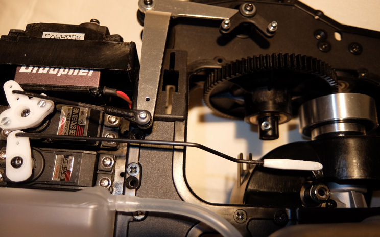

Als nächstes der Bauabschnitt 31, das Gasgestänge.

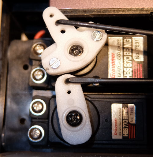

Die Kröpfung zum Servoarm war auch hier bereits werksseitig gearbeitet (wenn auch wieder etwas ungenau). Zusätzlich mußten zwei Knicke nach Maß gebogen werden, weil der Vergaserhebel ca. 8 mm weiter innen im Chassis liegt als der Servoarm. Hab ich im Schraubstock gemacht und darauf geachtet, dass das Gewinde für den weißen Gabelkopf nicht verletzt wurde.
Die Gegner meines doppelstöckigen Pitchservohebels dürfen sich jetzt die Hände reiben :) . Mußte noch heftig strafdremeln, daß er nicht mit dem Gasservohebel kollidiert - wie das Bild zeigt, geht's recht knapp zu...

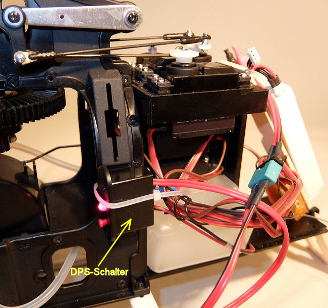

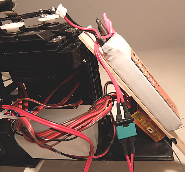

Momentan mache ich mir Gedanken zur Platzierung der Elektrik.
Wenn mir nix besseres einfällt, werde ich von der Vorderkante der Bodenplatte hoch zum Servoträger ein schräges Sperrholzbrettchen montieren. Darauf wird dann oben der 2S-LiPo mit Klettband befestigt (damit ich ihn zum Laden rausnehmen kann), unten der Empfänger ebenfalls mit Klett + Gummimatte zur Vibrationsdämpfung.
Der Emcotec DPS-Schalter paßt nicht hinter den für den Ein-/Aus- Schalter vorgesehenen Schlitz. Man könnte ihn wie abgebildet unterhalb davon anbringen, Befestigung mit doppelseitigem Klebeband plus Kabelbinder.
Heute die Elektrik zum ersten Mal mit 8 Volt gespeist, da ist schon brachiale Kraft auf den Servoarmen! 8)

willst du mit dem Empfänger auch fliegen der auf dem Foto zu sehen ist ?
Uwe

Ich denke schon!

Ammerländer hat geschrieben:willst du mit dem Empfänger auch fliegen der auf dem Foto zu sehen ist ?
andi1604 hat geschrieben:Ich denke schon!
Ein hiesiger Modellfliegerkollege hat Vergleichstests mit Spektrum- und Orange- Empfängern und gemacht, wobei die Orange z.T. höhere Reichweiten erzielten.
http://www.fly2air.com/tests/TxRx/index-spor.htm
Als Satellit werde ich aber einen original Spektrum DSM2 verwenden.

passt auch farblich zum Lipo :bounce:
