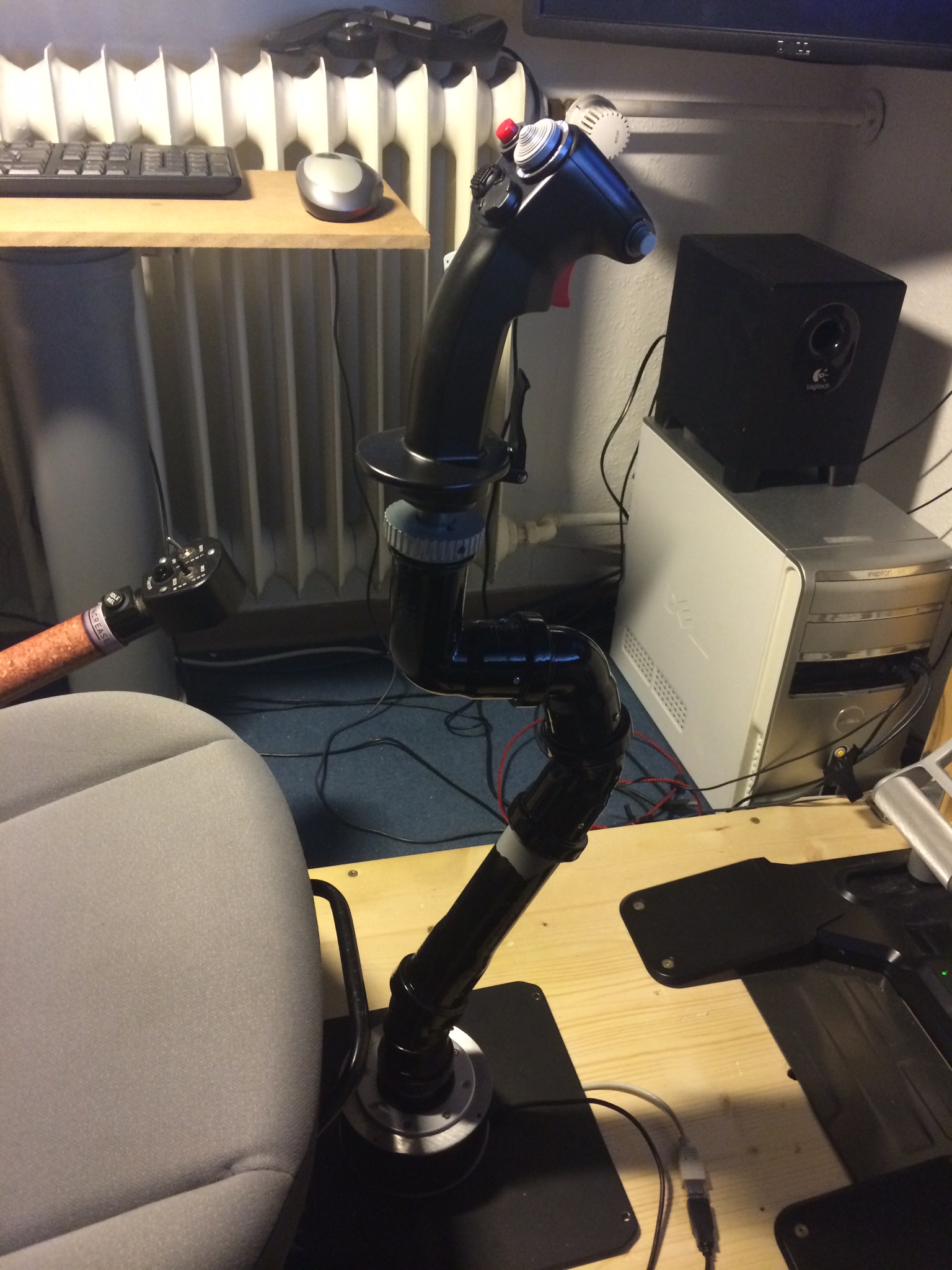

#128 Re: Hardware für Heli-Homecockpit
hier mal einen stick, wie er jetzt gerade genutzt wird.... heute fertig geworden
und das ist ein so etwas anderes gefühl beim fliegen, ich muss das fliegen neu lernen
