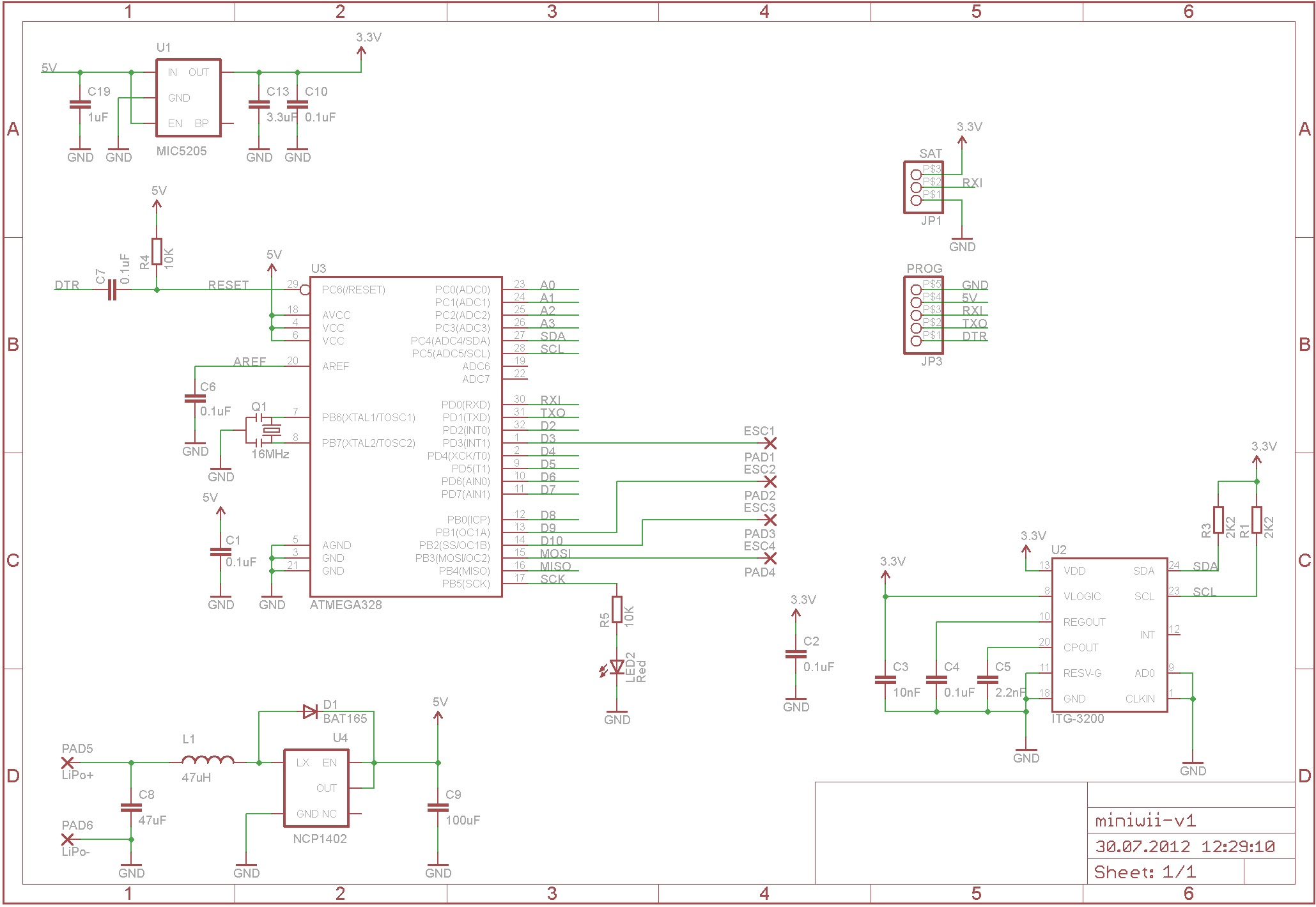

Hallo Multiwii Gemeinde,
ich befinde mich gerade in der Planungsphase meines MiniWii Copters und wäre sehr glücklich darüber, wenn ihr Profis mal meinen Schaltplan für das Steuerboard anschauen könntet.
Ich möchte den Copter mit einem 1S Lipo fliegen, daher habe ich noch einen Spannungsbooster integriert. Desweiteren soll ein Spektrum-Satellit als Empfänger dienen. Als Software soll Danals gepatchte V1.8 zum Einsatz kommen, welche sich bei Tilman bereits bewährt hat.
Nun bin ich mir nur noch nicht sicher, ob die I²C Verkabelung ohne einen LLC so funktionieren wird, daher würde ich mich über Feedback sehr freuen =)
