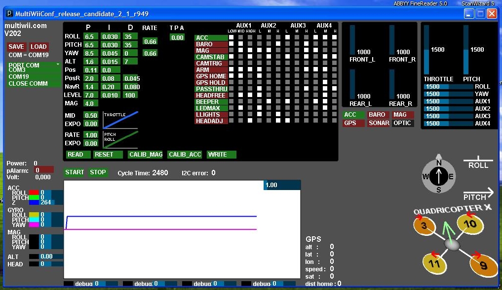

#12577 merkwürdige MultiWiiConf RC1
Beitrag von Zuse »
Hallo zusammen,
ich stelle mal eine Bildschirmkopie von eben gerade hier ein,
angeschlossen, wie immer etwas mühsam die Daten einlesen können,
und dann so etwas! Siehe Optionsschaltfelder für AUX1-4....
Manfred

#12581 Re: merkwürdige MultiWiiConf RC1
Beitrag von Mezzo »
Zuse hat geschrieben:Hallo zusammen,
Manfred
Hallo Manfred,
hast du Schiffe versenken gespielt? :wink:
Aber im Ernst; Du hast doch auch nur Gyro und Acc, mach die 1.9 drauf und du musst dich nicht mit diesen aufgeblähten nicht Recht funktionierenden Folgeversionen rumärgern.
