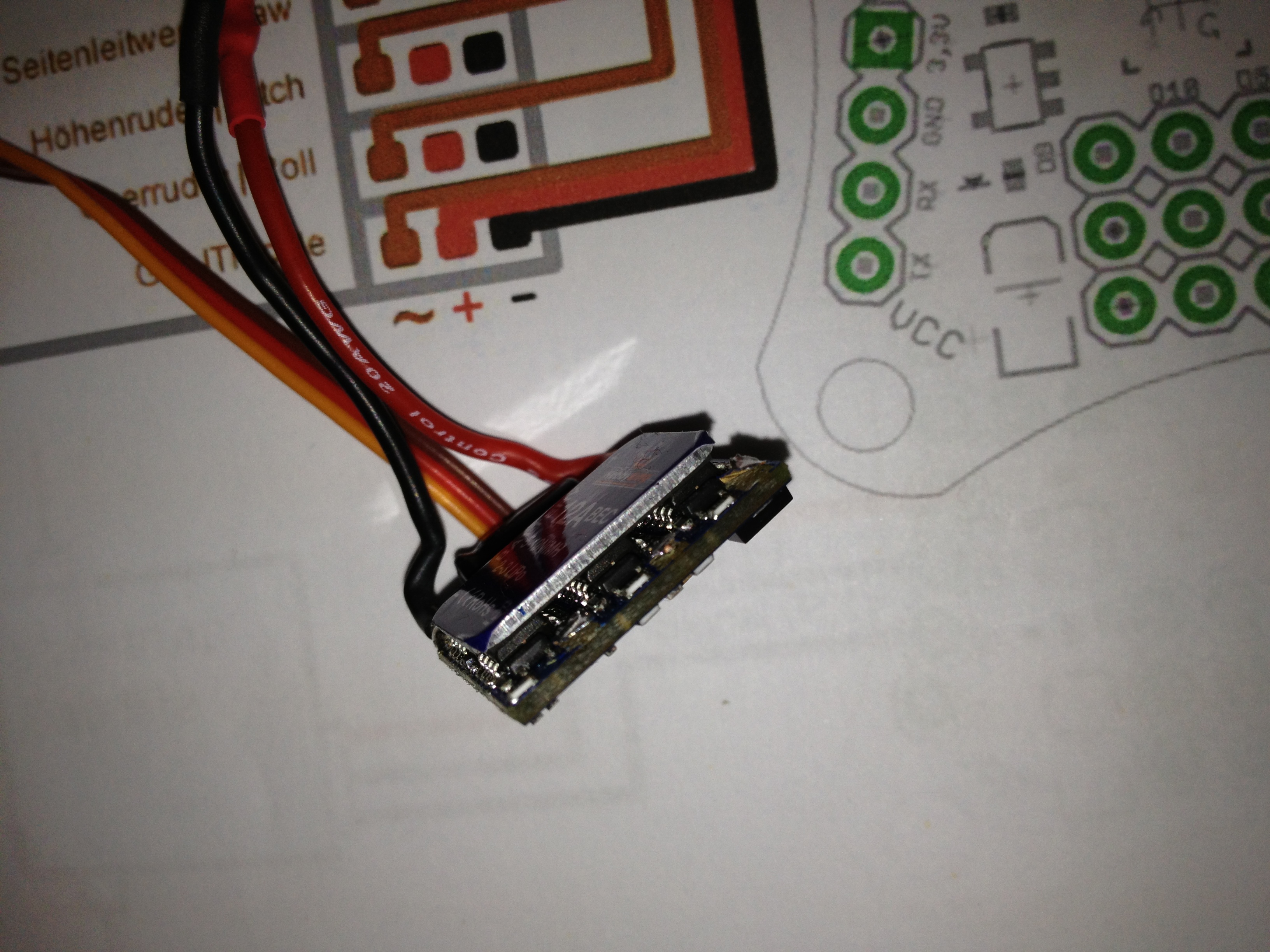

#13325 Re: Der WII-Copter ( Selbstbau-Projekt )
sch....
hab mir eben beim verkabeln einen regler zerstört in dem ich an einem regler bei einem motorkabel das lötpad mit dem kabel abgebrochen habe.
hat noch jemand einen HobbyKing 12A BlueSeries Brushless Speed Controller http://www.hobbyking.com/hobbyking/stor ... oller.html
über den er mir ausleihen kann bis meine aus übersee da sind???
kann sonst nicht fliegen.
bestellt habe ich die schon.
möchte ungern bei ebay einen für 15€ bestellen wenn er bei hk nur 7,26$ kostet.

#13327 Re: Der WII-Copter ( Selbstbau-Projekt )
der 20A hilft mir nicht.Plextor hat geschrieben:kann gerne morgen früh nachsehen , glaube habe den als 20er daReimann hat geschrieben:sch....

#13329 Re: Der WII-Copter ( Selbstbau-Projekt )
hier ein foto
- IMG_2179.JPG (2.6 MiB) 922 mal betrachtet
Gruß Dirk

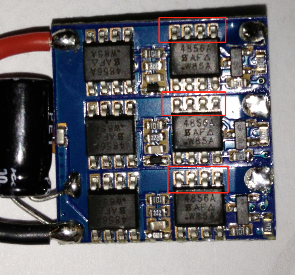

#13331 Re: Der WII-Copter ( Selbstbau-Projekt )
Hi, wenn du den schrumpfschlauch abmachst und ein foto von der FET seite reinstellst, kann ich dir sagen wo du die 3 motorkabel anlöten kannst .. die ausgangs seite von den FET's ist leicht zu erkennenReimann hat geschrieben:hier ein foto

#13332 Re: Der WII-Copter ( Selbstbau-Projekt )
bitte da sind fotos.
- IMG_2183.JPG (2.01 MiB) 911 mal betrachtet
- IMG_2182.JPG (2.06 MiB) 911 mal betrachtet
- IMG_2181.JPG (1.93 MiB) 911 mal betrachtet
- IMG_2180.JPG (2.1 MiB) 911 mal betrachtet

#13333 Re: Der WII-Copter ( Selbstbau-Projekt )
hier ohne kühlplatte, muss die unbedingt drauf sein?
- IMG_2185.JPG (2.19 MiB) 905 mal betrachtet

#13334 Re: Der WII-Copter ( Selbstbau-Projekt )
Dirk, den ESC kannst du noch retten!
Zwischen Lötpad und Platine guten Sekundenkleber geben und die Pads wieder andrücken.
Stunde härten lassen und Kabel vorsichtig wieder anlöten.
Ein etwas längeres Stück Schrumpfschlauch drüber ziehen und den Bereich bei den Motorkabel nicht ganz zu schrumpfen.
In die so entstandene Öffnung um die Motorkabel Heißkleber rein, so daß die Kabel gut ummantelt sind. (Alternativ geht auch Epoxidkleber)
Ist zwar nicht die optisch schönste Lösung, aber so sind die Kabel zugentlastet.
Wenn du aber lieber an anderer Stelle löten willst, kannst du die Kabel an den rot umrandeten Stellen anlöten. Einfach über alle 4 Pins rüber.

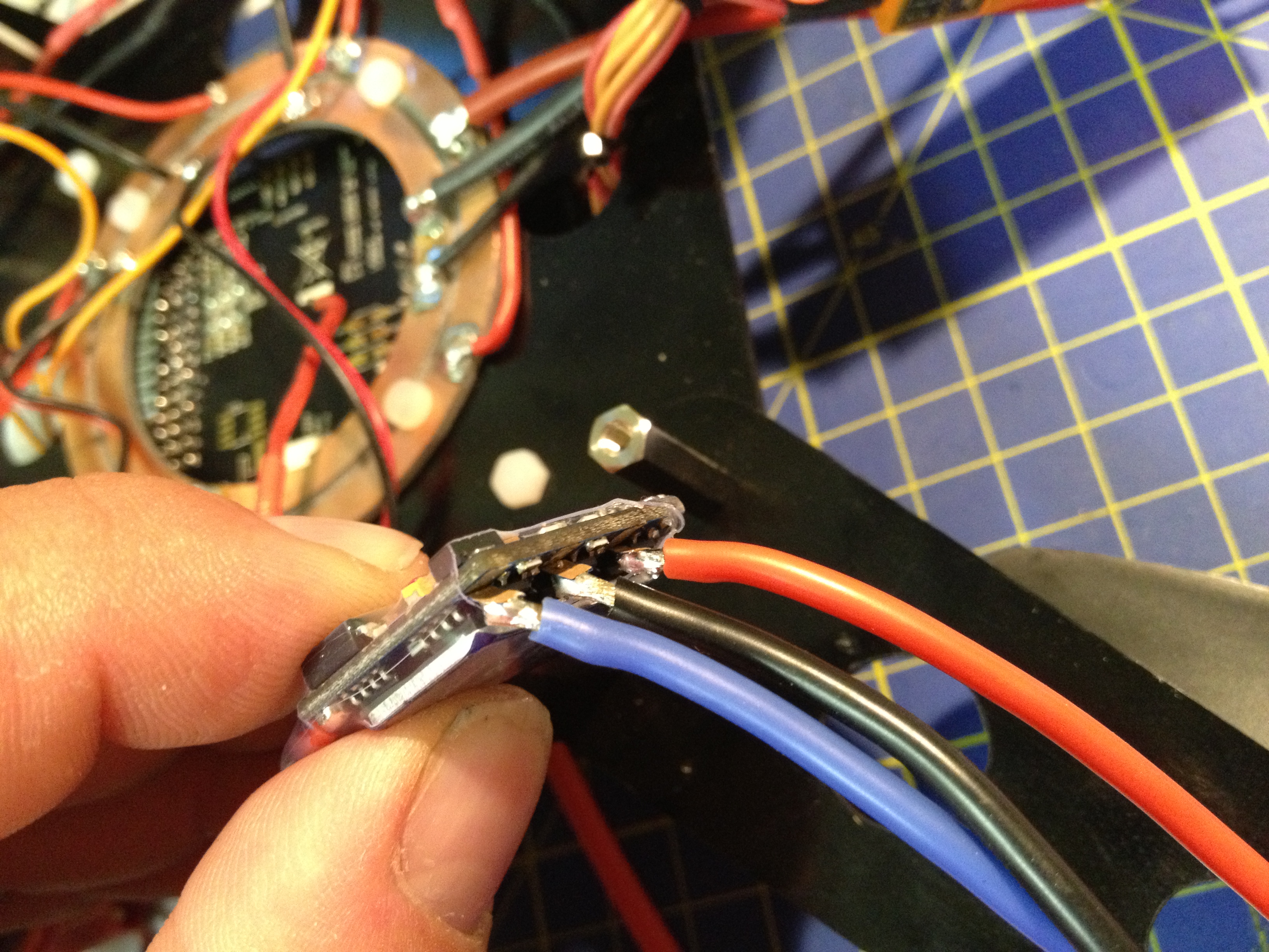

#13335 Re: Der WII-Copter ( Selbstbau-Projekt )
einer von den anschlüssen zum motor hat scheinbar einen bruch weil der motor nur zuck wie wenn man nur zwei kabel angeschlossen hat, ich denke das die leiterbahn gebrochen ist.
