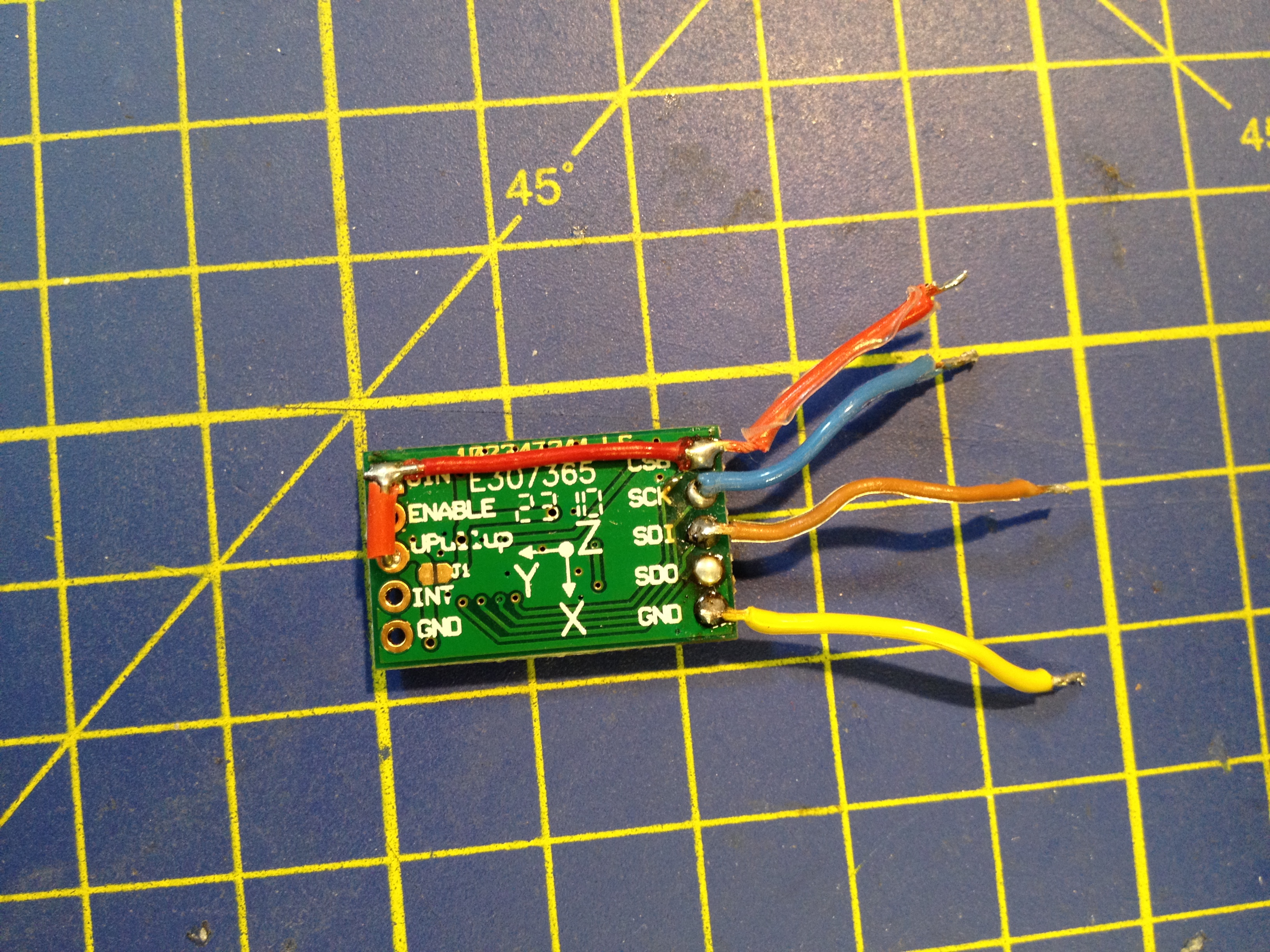

#13481 Re: Der WII-Copter ( Selbstbau-Projekt )
moin,
ich weiss ich hab das schonmal gefragt aber ich weiss noch nicht so genau wie ich es machen soll.
wo löte ich den bma020 auf mein board? hab mal fotos gemacht, so kann mir evtl jemand besser helfen.

Hallo Dirk ,
Dein rotes Kabel an 5V, das blaue an SCL das orange an SDA und gelb an GND.
Oder Du schaust hier mal nach auf der Seite von Tilman,
http://www.microcopters.de/artikel/das- ... yduino-mpu
Gruß Ingo
PS was ist eigentlich mit Tilman, ist der verurlaubt oder warum liest man nichts mehr von Ihm.
Gruß Ingo

#13484 Re: Der WII-Copter ( Selbstbau-Projekt )
muss ich dann im sketch den bma020 noch aktivieren oder ist der dann schon automatich mit aktiv?

#13485 Re: Der WII-Copter ( Selbstbau-Projekt )
Musst du wohl aktivieren.
Welche Version hast Du von der MultiWii Software.
Bedenke das du die Pullup Widerstände benötigst, wenn du 1.9 oder neuer hast.
Aber das steht auch alles auf der Seite von Tilman den ich Dir als Link in der letzten Antwort gegenen habe.
Warum nimmst Du denn noch die beiden Sensoren. und nicht das MPU6050 von z.B. Flyduino ?
Dann hast Du auch kein Platzproblem mit den Sensor.
Gruß Ingo
Gruß Ingo
