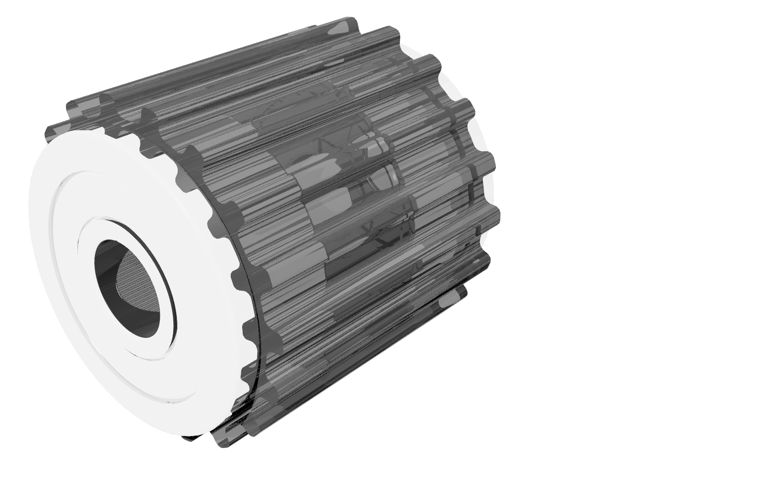

ist keine Rolle, sondern eine Zahnwelle. Mit der wird der lange Zahnriemen von vorne mit dem kurzen nach oben gekoppelt. Deswegen geht das nicht mit Flanschlagern.
Ich arbeite schon an einem anderen "Bastel" Design.
Die Heckschwinge und ein neuer Universalservohalter für 18er Heckrohre werden gerade gefräst.

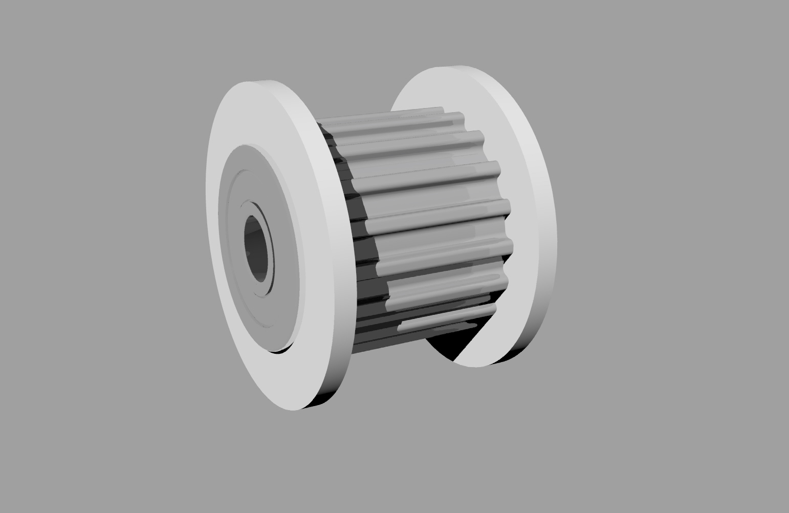

#146
also hier sind 2 Bilder von der bestehenden Zahnwelle und ein Entwurf für Seitenscheiben.
Ausserdem die Hinterradschwinge.
- IMG_0977.jpg (169.41 KiB) 859 mal betrachtet
- ritzel-18z-entwurf.jpg (104.75 KiB) 857 mal betrachtet
- ritzel-18z-aktuell.jpg (277.39 KiB) 858 mal betrachtet

Hey genial...
mal schauen wie weit wir mit dieser Zahnwellenkonstruktion kommen - weiter wie jetzt denke ich mal auf jedenfall

#148
Die Schwinge is ja mal goil
Aber mit den Riemen habe ich so meine Bedenken. Habe ich auch Carsten schon gesagt. Die RIemen müsst ihr durch ne Scheibe trennen. Dass die auseinander laufen ist beim Prototypen so, aber was ist beim 2ten oder 10ten Heli? Ich glaub für die Serie wäre mir das zu riskant. Wenn die Riemen nicht 0° oder 180° Winkel haben, musst du die immer trennen, damit die nicht reiben können. Wie man das günstigst machen kann, weiß ich aber leider auch grad nicht. Außer man fixiert 2 getrennte Riemenscheiben (käufliche) auf einer drehbaren Welle.
