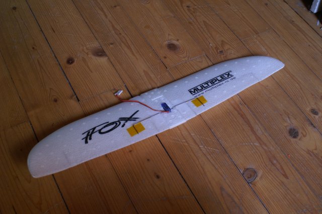

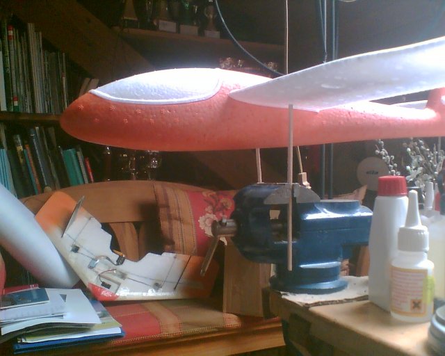

Leider habe ich vergessen die Querruder-Ansteuerung zu fotografieren. Das kann ich erst am Wochenende nachholen. Die Ansteuerung erfolgt mit den Torsionsstangen (1,2mm Stahldraht) die in der Gesamtansicht zu sehen sind. Die Torsionsstangen sind vorerst nur mit Klebeband fixiert. Das Servo ist von unten in die Fläche geklebt. Im Rumpf ist eine Freistellung (oben und unten) um die Fläche samt Servo von der Seite einschieben zu können. So bleibt der Flieger rucksacktauglich.
Die Querruder-Ausschläge sind moderat. Will man mehr, muss man entweder das Servo von oben montieren oder die Ruderarme verlängern.

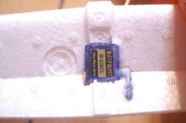

Das Höhenruder-Servo ist als Direktantrieb ausgeführt. Mein Knuffel fliegt auch so. Die Ausschläge sind natürlich heftig. Das Höhenleitwerk wird nach wie vor nur geklemmt um das Servo bei Bedarf tauschen zu können. Der Bedarf sollte sich bald ergeben....

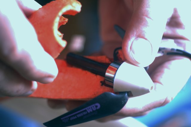

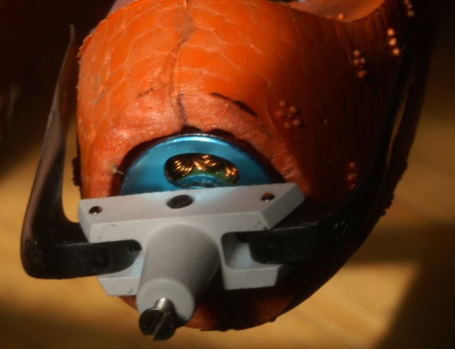

Der Motor ist in einem Stück Carbon-Rohr geklemmt. Im Bugbereich habe ich den Rumpf eingeschnitten, wobei ich den Seitenzug nach Gefühl ausgeführt habe. Dann habe ich die Aussparungen für den Motor mit Fräser und Lötkolben hergestellt. Sturz nach Gefühl. Ein Schacht dient zur Führung der Motorkabel und zum Herausziehen des Reglers bei Demontage. Evtl. kann ich die abgetrennte Rumpfspitze mit doppelseitigem Klebeband montieren wenn ich den Fox als (Hang-)Segler betreiben will.

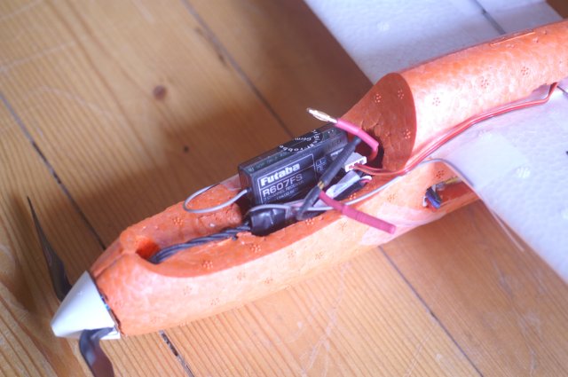

Aushöhlen des Cockpits für Regler + Empfänger. Ich habe doch den 2,4GHz Futaba Empfänger eingebaut. Mit dem Fliegerchen will ich nicht auf Modellflugplätze beschränkt sein sondern auch "wild" fliegen. Einen kleinen 35MHz-Empfänger kann ich immer noch einbauen.
Einkleben des Carbonrohres und zusammenkleben des Rumpf-Einschnittes mit Uhu Por.

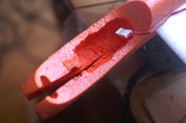

Aushöhlen der Cockpit-Haube.
Ausschnitt unter der Fläche für den Akku, Loch um das Kabel zum Regler zu führen.

Bei den Lawn-Darts rutschte der Motor weiter ins Carbonrohr hinein und der Spinner leitete die Kraft ins Elapor. Der Frontal-Crash-Test ist somit erfolgreich bestanden. Die Klemmung im Rohr ließ nach ein paar Mal nach, und ich fixierte den Motor mit einem Tropfen Uhu Por.

Höhenruder als Direktantrieb

Hier die versprochenen Bilder der Querruder-Anlenkung.
Wie gesagt, die Fläche kann man immer noch herausziehen.
