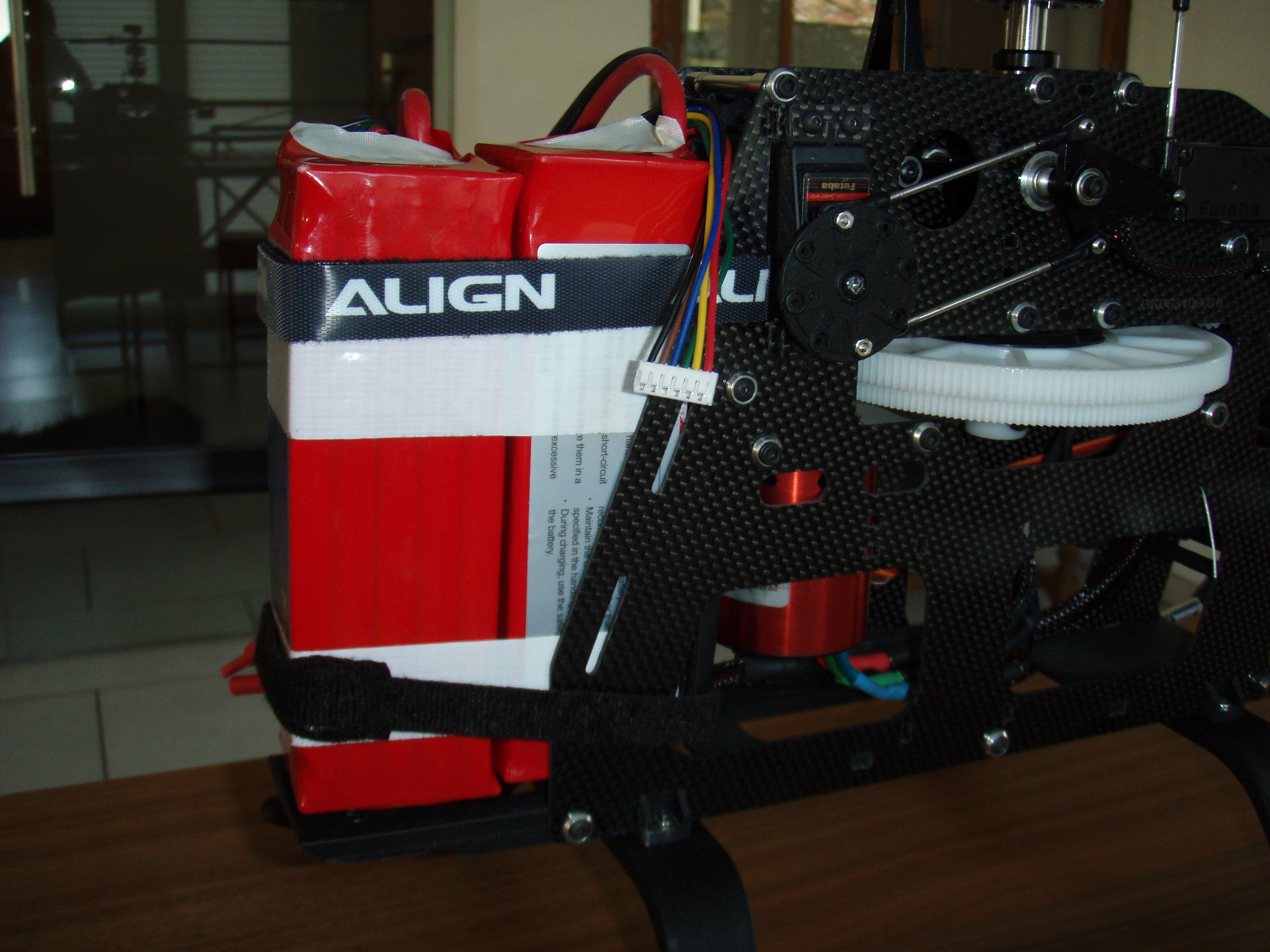

hier mein gerade fertig gewordener 10s Trex600 :)
Trex 600 ESP 10s
Regler: Jive 80- HV
Motor: Tango 45-07
Ritzel: 15Z
TS Servos: BLS 451
Gyro: 611 + BLS 251
Akku: 2 Kokam 5s 4000
Empfänger: Futaba Fasst
Rotorblätter: Maniac 603mm
Regleröffnung: Rundflug 80% /Drehzahl 2200
Funke: Futaba T14 2.4GHZ

Kommst Du da mit dem Schwerpunkt hin?

Gerade an der Grenze! Die Akkurutsche muss man nach hinten setzen!

sei vorsichtig, der Tango wird ziemlich warm; nicht dass Du den hinteren Akku grillst.

keine Angst der ist min. 1.5cm weg ! Ich bin kein Hardcore 3D zappler, der wird bei mir nicht zu heiss :wink:

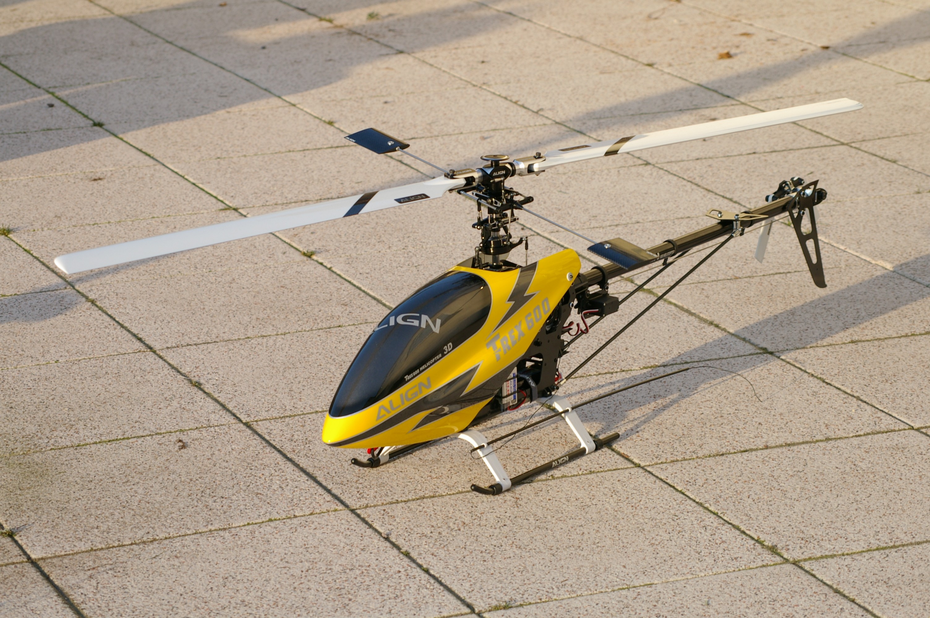

Wolte auch mal mein kleinen zeigen. :D
Hoffe der zählt.
Wie aus der Packung.
Savox Digital auf TS
gyro 401+ 9254 aufs Heck
6s 5300 Akku

Ich habe beim Einfliegen bemerkt,dass der Schwerpunkt doch zu weit vorne ist! :oops:
habe gedacht etwas Kopflastig gehe noch,doch beim fliegen hat sich das nicht so toll angefühlt!
Muss jetzt auf Thunder Power Akkus wechseln :!:

wenns nicht zu viel ist, kannst du 10-15g ans heck schrauben.

He, was hast Du auf meiner Terrasse verlohren. :D Genau so sieht es auf meiner Terasse auch aus. Inkl. dem leichten Moos-Film :lol: . Nur der schöne Heli steht nicht drauf.

50gr. sind es am Heck! da brauche ich eine Bleifinne! Das geht nicht :!:
Zum Glück tauscht der Shop,in dem ich den Heli gekauft habe, mir die Akkus ! Mir wurde dieses Setup empfohlen!

50g? :shock:
hast auch schon versucht den akku anders hinzulegen?

Ich habe alles versucht,mit hinlegen wirds noch schlimmer :!:

ich meinte die beiden nebeneinander, nicht hintereinander.

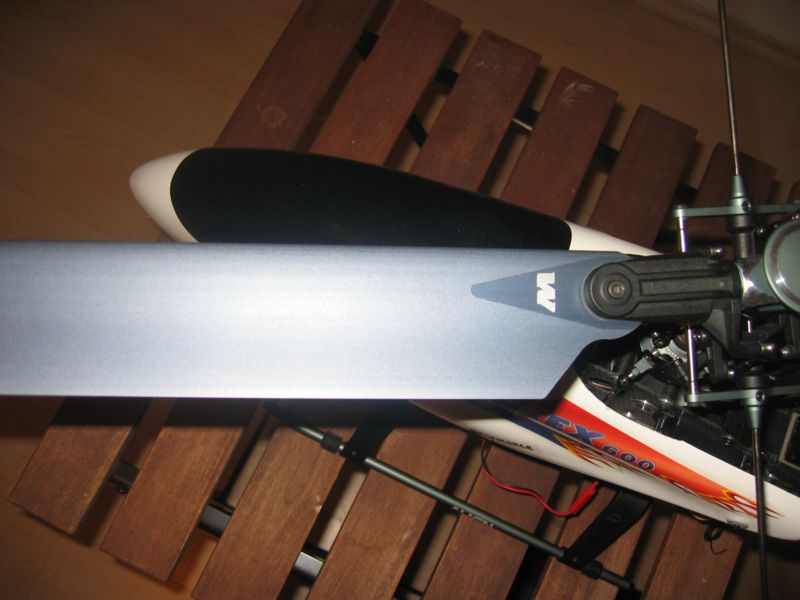

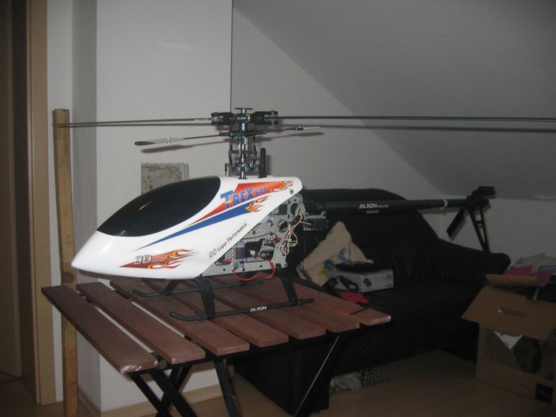

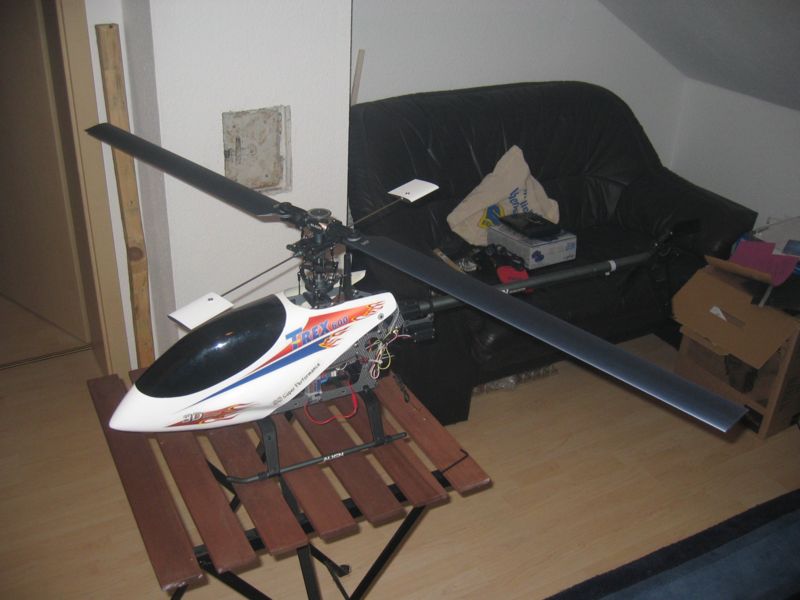

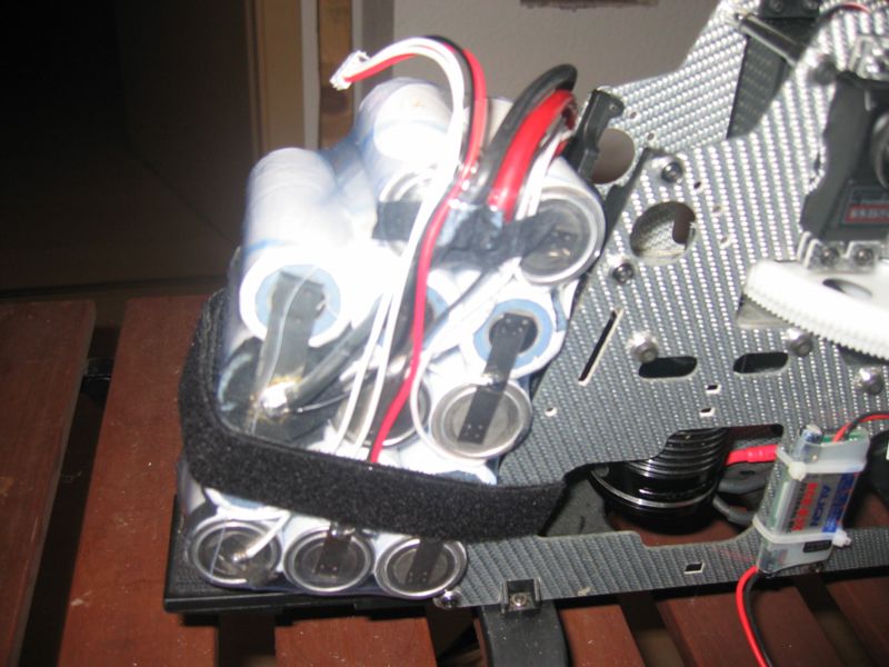

hier mal meiner, Erstflug steht noch aus.
T-REX 600 GF
Standard Antrieb
7S2P A123
M-Blades
