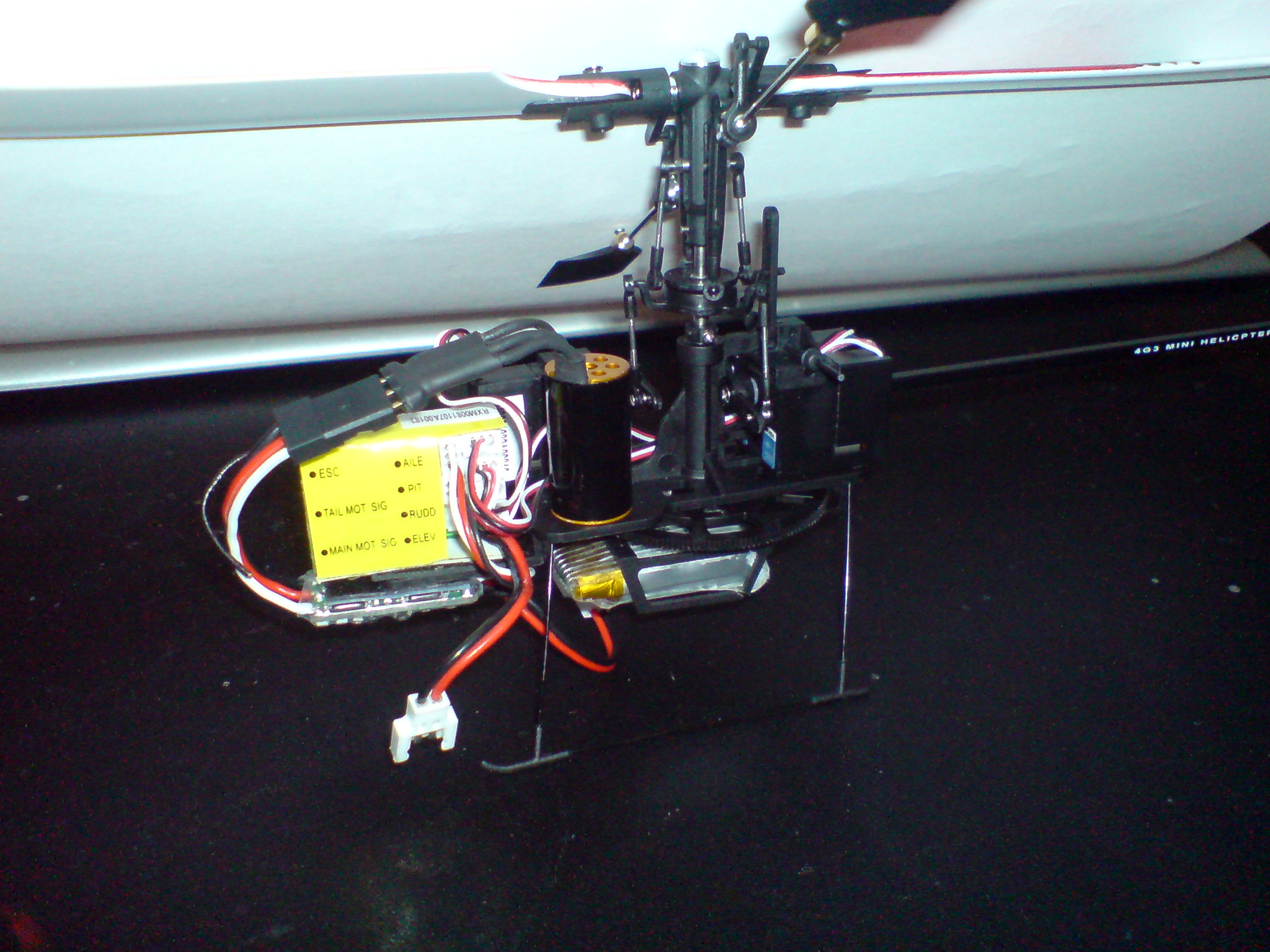

Habe mir bei Terence den BL-ESC und den BL 11000Kv Innenläufer (mit Versand) für knappe 29 Euronen bestellt. Hat knappe zwei wochen gedauert, Einbau war in zehn Minuten erledigt. Hier ein Foto davon:
BL-ESC und BL-Innenläufer für Walkera 4G3.JPG (833.23 KiB) 1756 mal betrachtet
Allerdings hatte der Stecker vom BL-Motor Kontaktprobleme und ich musste erst mal provisorisch die Stecker abtrennen und die Kabel vom ESC und Motor direkt miteinander verlöten. Läuft jetzt einwandfrei. Und durch die Reduzierung der Kabellängen paßt nun alles noch ein wenig besser unter dir original Haube. Muste das Mix-Verhältnis am Empfänger manuell noch angleichen damit das Heck genügend Schub entwickelt, aber die ersten Schwebeflüge waren völlig ok. :)
