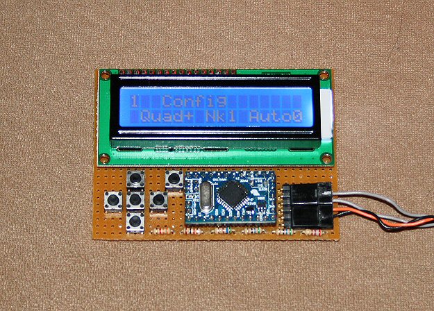

Mein Display ist auch fertig:
Arduino Nano Mini 5V/16MHz ATMEGA168

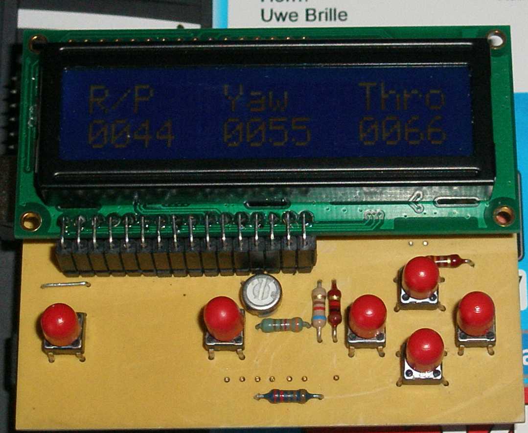

Hallo Gemeinde,
dann wollte ich auch mal meine Version der Progbox zeigen.
Unterm Display befindet sich noch der Steckplatz für das SD-Card shield und die Schnittstelle zum Copter.
Das SD shield ist noch mit einem bockigen Esel aus Spanien unterwegs.
Gehäuse wird aus Platinenmaterial zusammen gelötet.
Layout der Platine stelle ich zur Verfügung wenn alles zusammen funktioniert.
@yacco Du schriebst:
Wolfram, vielleicht haltet ihr auf dem Board einen zweiten UART-Anschluß vor (für ein Bluetooth-Breakout oder so)... hab da gerade so ne Idee..
Lass mal Infos rüberwachsen wie das Teil aussieht und wo es angeschlossen wird.
Wie Du unschwer erkennst habe ich nicht den vollen Durchblick, aber mit etwas Hilfestellung, Schaltbild usw. kriege ich das schon gebacken.
Uwe
Uwe
- Progbox z.Zt. noch ohne Gehäuse
- Board4.jpg (76.43 KiB) 2184 mal betrachtet
mit Holm- und Rippenbruch
Uwe
Uwe
#148 Re: MultiWiiKopter-Konfigurationsprogramm für Arduino
Hi Uwe,
erstmal herzlich willkommen
Sieht schick aus. Meine Idee für den zweiten seriellen Anschluß war nur, dass man den seriellen Anschluß auch noch mal auf der Platine abgreifen kann, z.B. für ein Bluetooth-Modul. Das war nur so eine Idee, ich dachte mir nur, dass es für das LCD_Config eigentlich egal ist, ob die Daten über ein Kabel oder durch die Luft übertragen werden.
Ich hab eben die alten Versionen durchgetestet, scheinbar funktioniert das Loggen ab Version 1.27 nicht mehr richtig. Bin aber noch nicht dahintergestiegen, was da eigentlich schiefgeht.
Ciao, Arnd

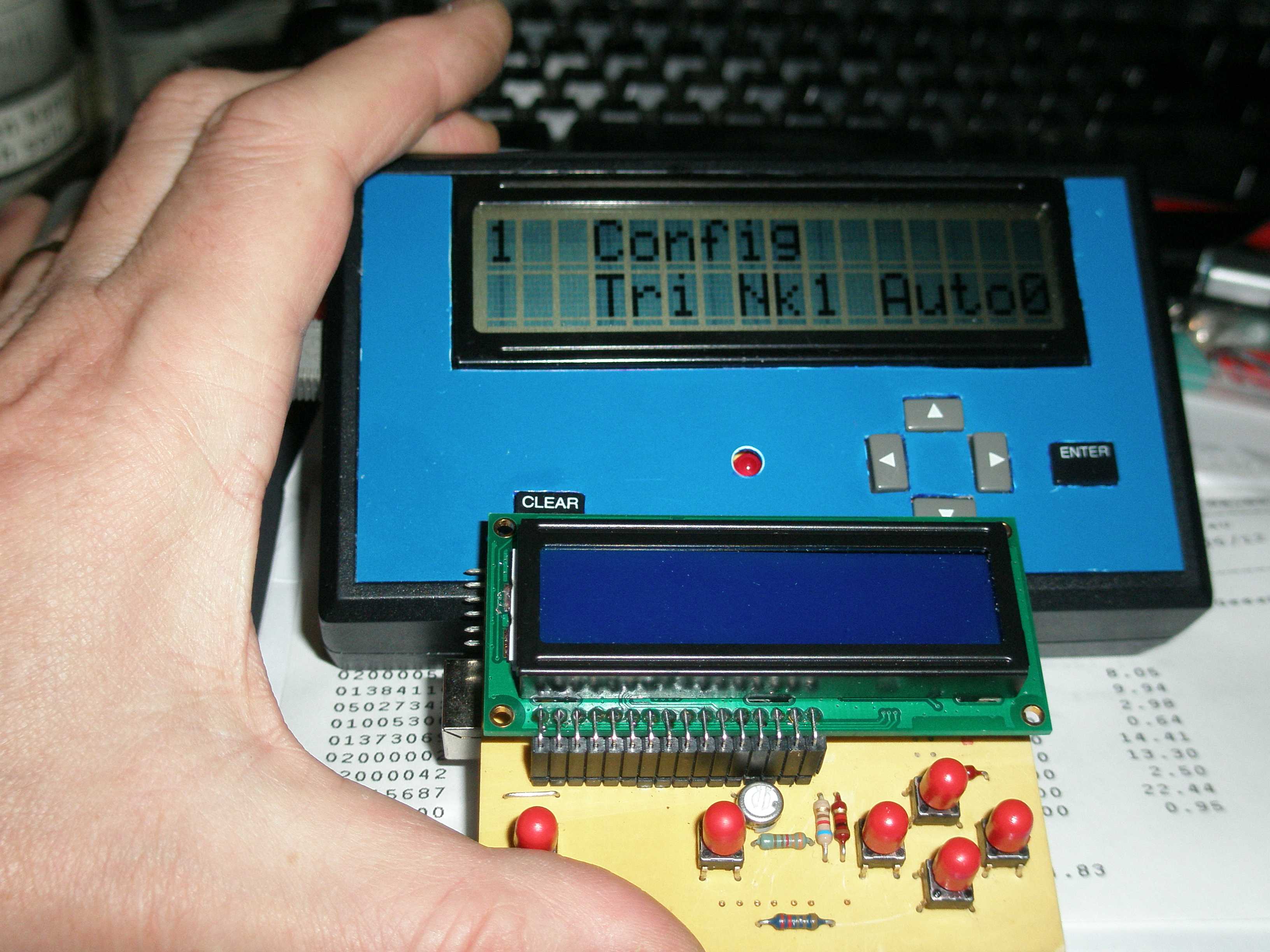

#149 Re: MultiWiiKopter-Konfigurationsprogramm für Arduino
Hallo Arnd,
Danke, dass Du gleich 7 hüpfende Leute zusammen bekommen hast mich zu begrüßen.
Danke auch Dir für diese wunderbare Software.
Habe mir zwar auch das Buch "ARDUINO Praxiseinstieg" vom Thomas Brühlmann gekauft, bin aber erst auf Seite 40 angekommen.
Hardware ist wohl doch eher meine Welt, aber ich werde weiterlesen auch wenn es nicht alles fruchtet.
Nochmal zu der zweiten Schnittstelle, oder ist es die schon vorhandene RS232 Kabelverbindung zum Copter?
Bluetoothmodul gibt es ja fertig, hat es Sinn so ein Teil auf meiner Basisplatine zu integrieren?
Gib mir bitte mal einen link auf so ein fertiges shield welches man verwenden könnte.
Wird langsam eng auf dem Teil aber zur Not wird vergrössert.
Meine erste Progbox war auch ein wenig größer. (siehe Bild)
Hab das mal schnell aus der Hand fotografiert. Uwe
