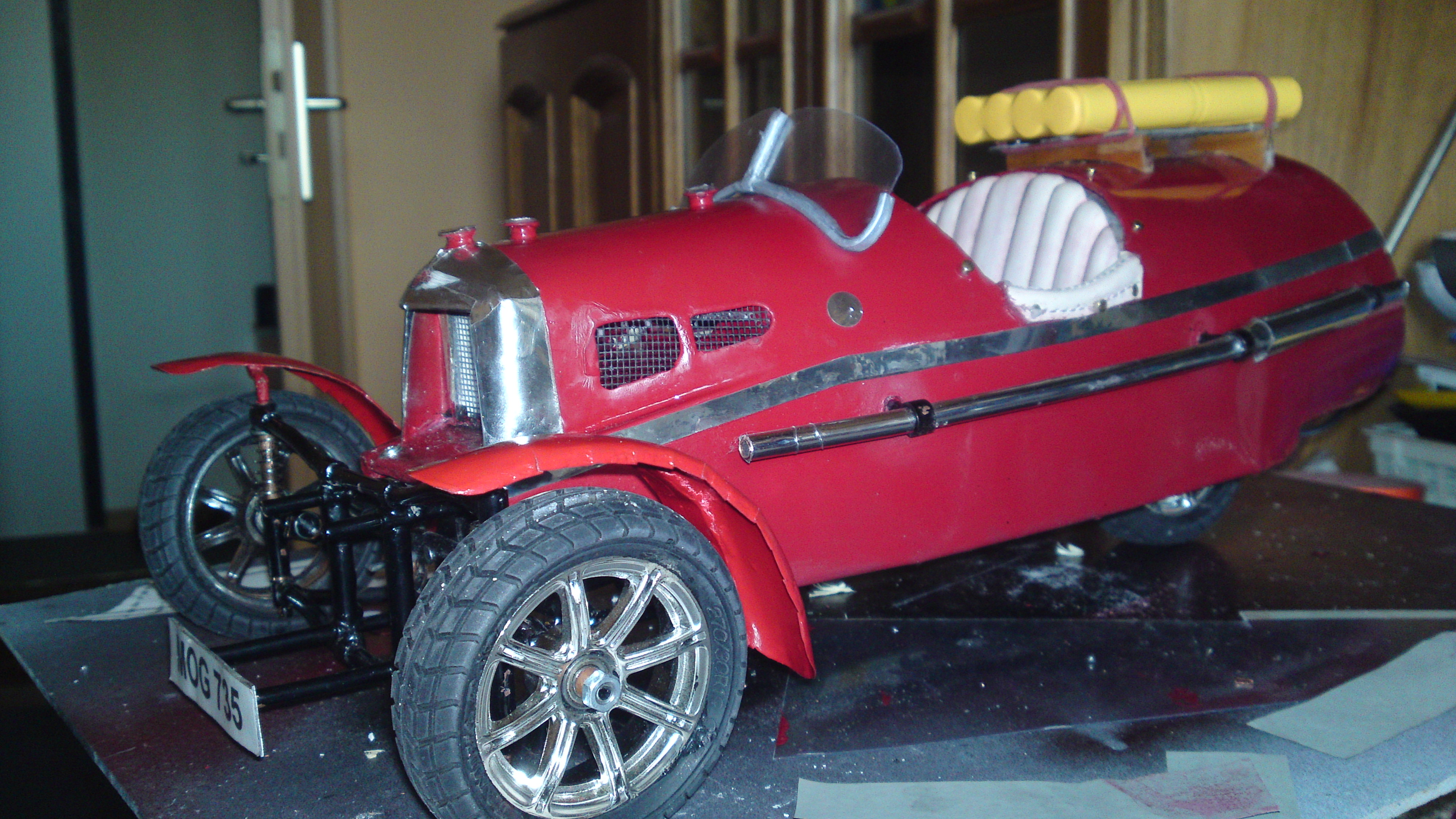

Max1234
#146 Re: Bau eines Morgan Threewheelers
Beitrag von Max1234 »
Ich weiß ja nicht was es für LEDs sind hab die mal aus Modellen ausgebaut,jetzt mache ich erst mal Die Lampengehäuse und die Motorattrappe dann ist die Seifenkiste fertig.
Die Scheibe sitzt jetzt, da zieht es nicht mehr so bei der Probefahrt habe von der letzten einen steifen Hals.

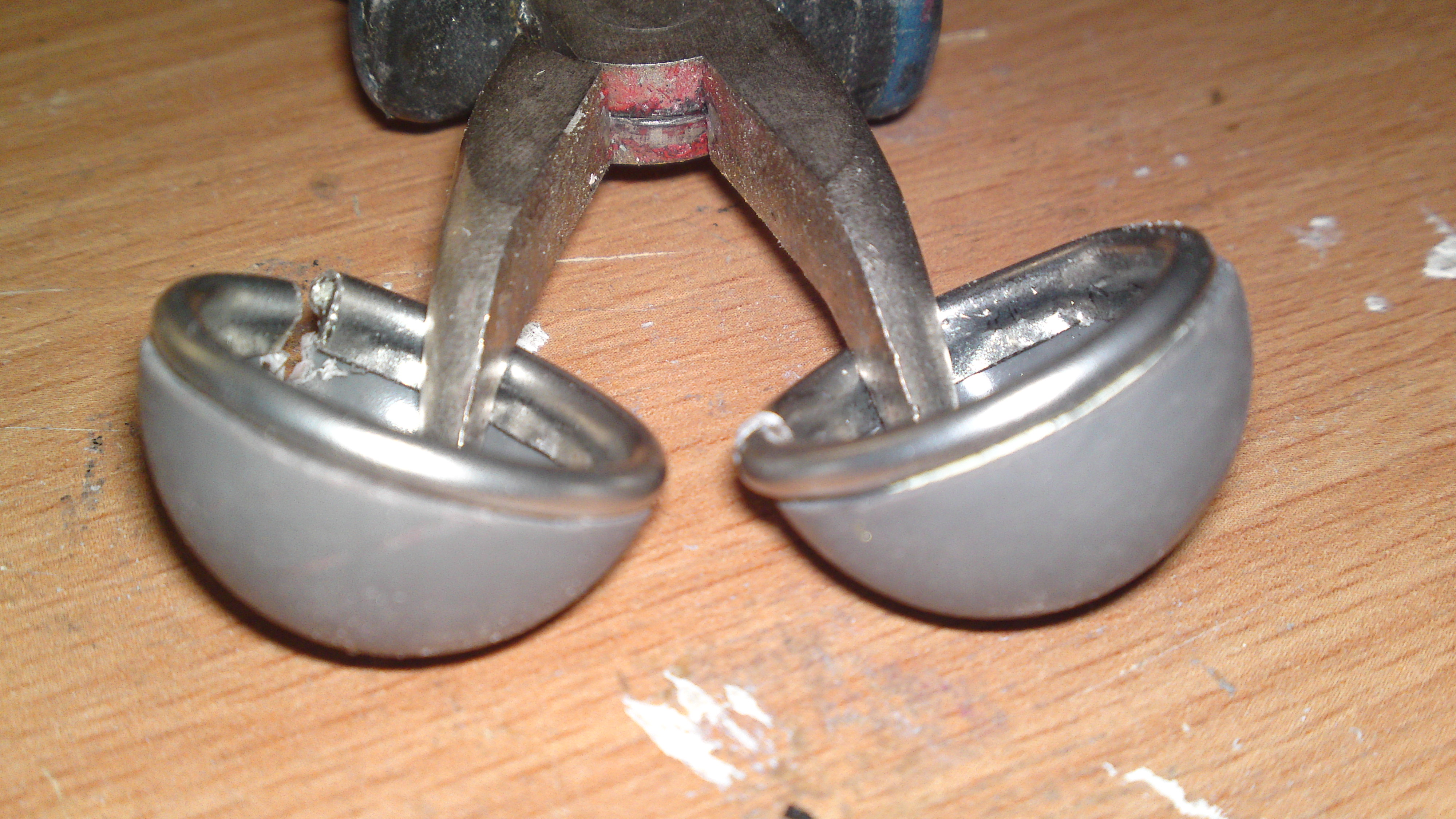

Max1234
#148 Re: Bau eines Morgan Threewheelers
Die Scheinwerfergehäuse sind fertig,noch Lack drauf, Reflektoren noch mit Folie verkleiden und alles zusammenbauen.

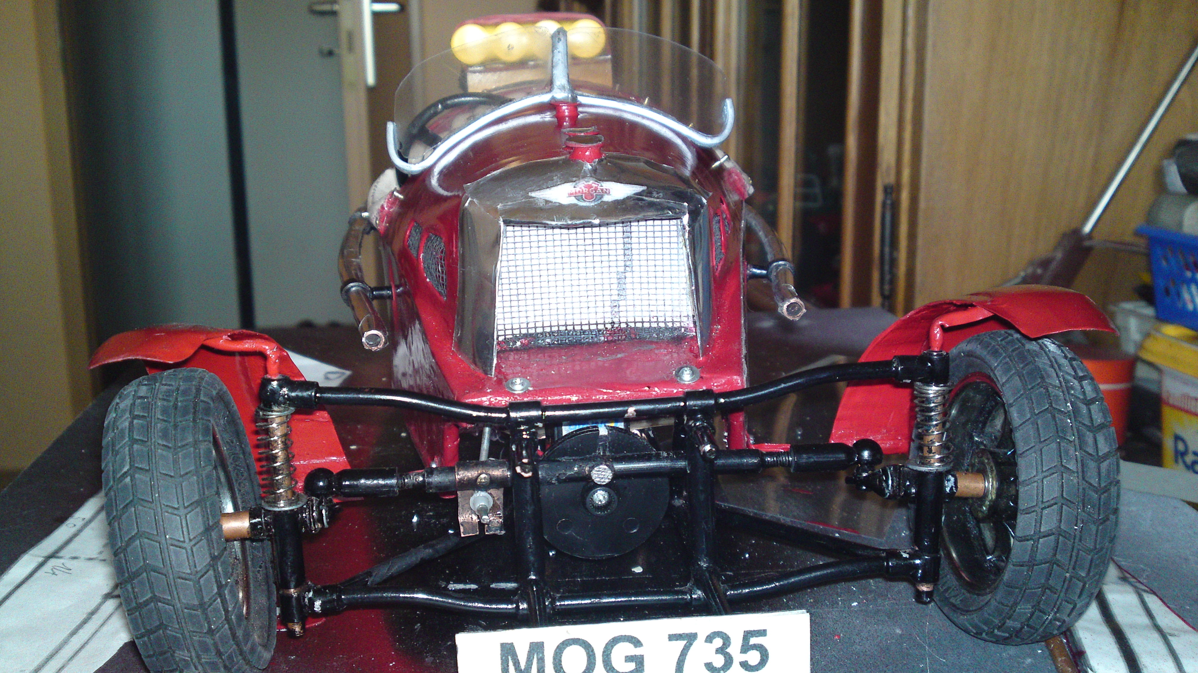

Max1234
#150 Re: Bau eines Morgan Threewheelers
Die Scheinwerfer sind fertig bis auf das Glas mehr schaffe ich im Moment mit meinem linken Arm nicht,die Schmerzen machen mich fertig Rückleuchten und Kennzeichenbeleuchtung müssen noch lackiert werden.
