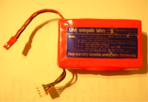

Hier ist das Bild von dem AKKU
Lipo BEC.jpg (28.21 KiB) 547 mal betrachtet
Gruß Nordmann (Frank :wink: )

Wenn Du den erst neu hast, 2 Möglichkeiten:
a. Auspacken und neue Kabel und Stecker anlöten. Dann erlischt allerdings Dein Garantieanspruch
b. Dahin zurückschicken, wo Du ihn gekauft hast, mit dem dezenten Hinweis, daß der so nicht einsetzbar ist. Dann bei EHS, RCC, FW, oder sonstwo einen anständigen Akku bestellen.
Im Rex oder X-400 ist der so nicht fliegbar.

Ich habe mal das Kabel am Akku gemessen wo jetzt der BEC Stecker dran sitzt es hat ca. 1,8mm bis 2,0mm mit Umantelung
ist das ausreichend? Nicht das ich den Akku auch noch auseinander schneiden muß?

probier noch mal aus, ob das kabel auch warm wird !
wenn nicht kannst du dir mal überlegen ob du neue stecker dran machst oder wie chris_d geschrieben hat zurückschicks !

Hi also ich würde den Akku zurückgehen lassen! mit 2mm , wird das seeehr grenzwertig bei 20-25A !!!!
