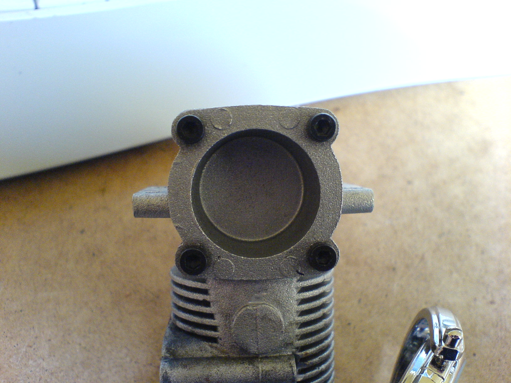

Raptor50se hat geschrieben: Wo befindet sich das Kurbelgehäuse :oops:
Sorry für so dumme Fragen. Jetzt wisst ihr eindeutig das ich ein Verbrenner-Newbie binn.
Gruß Ali
Es gibt keine dummen Fragen, nur dumme Antworten. Da das aber schwer zu Beschreiben ist hier einfach mal ein Foto, ist zwar ein Webra, aber das macht nix...
