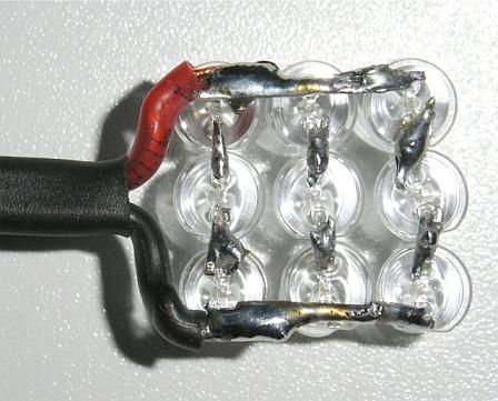

Im Anhang ein Bilder der LEDs von hinten!
@ Jens:
Wie berechne ich den Widerstand für meine Schaltung der LEDs?
Der Strom addiert sich ja bei der Reihenschaltung, oder?
Wären dann für eine Reihe ca. 60-70 mA!
Und für das ganze dann?
@ Jens:

@ Jonas
Spannung addiert sich in der Reihenschaltung, Strom addiert sich in der Parallelschaltung - oder!? Der Widerstand hängt davon ab, welche Versorgungsspannung du nutzen möchtest. 3,5 x 3 = 10,5 V; deine Spannungsversorgung mit 10 V ist also ok, nur verwende auf keinen Fall eine höhere Spannung.

Stimmt Jens, Spannung addiert sich in der Reihenschaltung...
10 Volt werde ich dann für 3 LEDs verwenden! Einen Widerstand bräuchte ich also nur noch als Strombegrenzung!

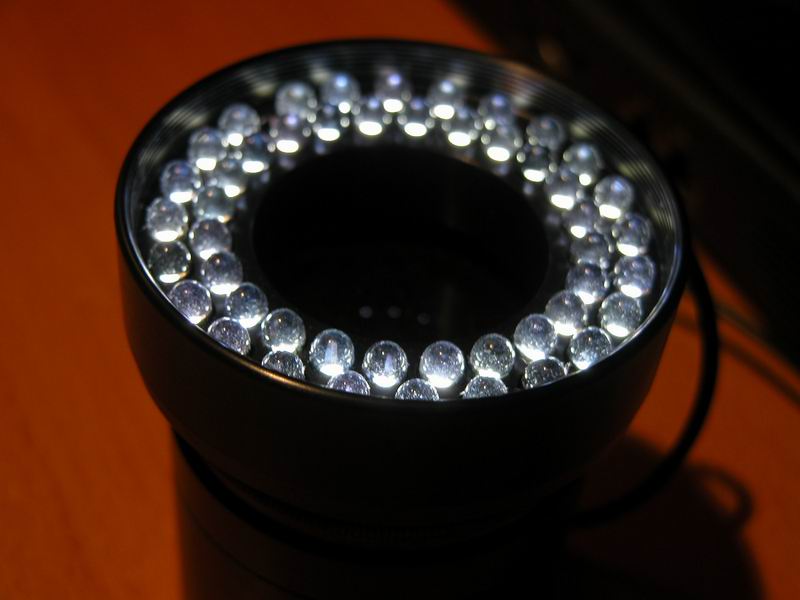

#22
@ piccolo: Hey, das is'n Service
Da kann ich ja meinen Taschenrechner jetzt bei ebay verscherbeln - danke
- ringlicht.jpg (44.29 KiB) 964 mal betrachtet

#26
Bei meiner LED-Lampe würde das aber nur für eine Reihe gelten! Wie ist das jetzt bei allen drei? Wäre es dann einfach 20 Ohm x 3 = 60 Ohm?

#28
@ Jonas
Einen Widerstand pro Reihe (in Reihe). Widerstände in Reihe addieren sich, zwei gleiche Widerstände parallel halbieren sich.

#29
Hi Jonas!
Wenn du deine "Lampe" an 10 V betreiben möchtest, brauchst du keinen Widerstand. Der Strom stellet sich duch den Innenwiederstand der LED von selbst ein. Ist deine Betriebsspannung höher, dann musst du einen Widerstand vorschalten. Beispiel:
U_betr = 20V, I_led = 15mA , U_led = 3,5V, Schaltung 3s3p
U_widerstand = U_betr - 3*U_led da 3 in Reihe
U_widerstand = 9,5V
I_widerstand = 3*I_led da 3 parallel
I_widerstand = 45mA
R = U_widerstand / I_widerstand
R = 21Ohm also den nächst größeren aus der Reihe einsetzen
Welche Lesitung verbrät der Widerstand, bzw was muss er können?
P = U_widerstand * I_widerstand
P= 0,4275 W
Ein 1/2 W Widerstand wird da schon gut warm... Also am Besten ein 1W Typ nehmen!
RUDI
