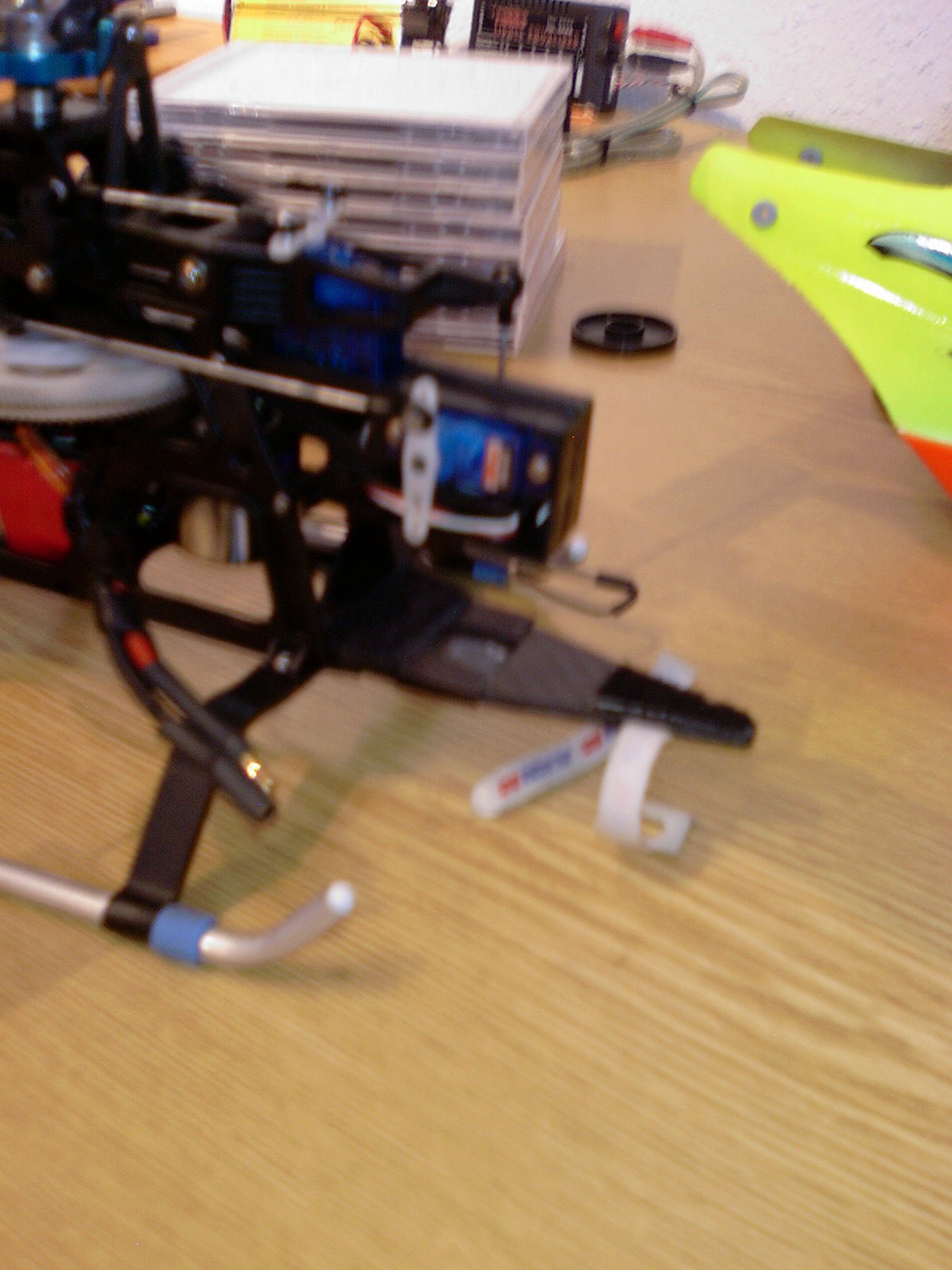

da ich ja das mp landegestell habe, wird es schwe da antennenröhrchen zu befestigen...wer ne idee?
Und is das so wild das der regler dicht bei den servos sitzt?
Dachte eher hauptsache weg vom Empfänger....
Ach so.....was sagt ihr eigentlich zu meinem 120 Grad umbau?
Völlig kostenlos und einfach....falls das wer nachmachen will...einfach mailen..
Das isat zwar nicht neu....aber evtl hat ja wer noch Probleme damit

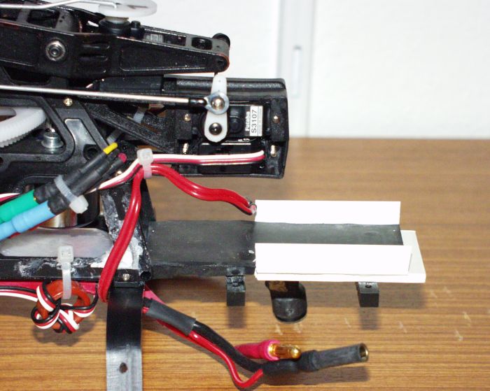

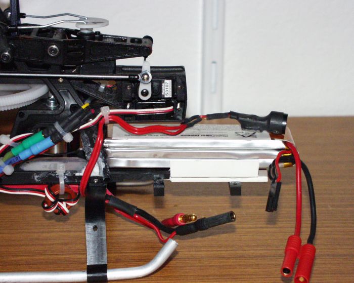

Beitrag von G-Force »
moin,
was mir ein wenig sorgen bereitet ist die befestigung des akkus, da er nur zur hälfte auf der auflage aufliegt. angenommen du kommst jetzt etwas unsanft runter, bekommt der akku doch nen schönen schlag versetzt.
oder ist meine sorge völlig unbegründet?
ich hab auch schon rexe gesehen, die eine längere akkuauflage hatten-ist das dann custom build oder ein zubehör teil?

Selbstbau:
HDE ohne Akku.jpg (77.42 KiB) 653 mal betrachtet
MfG Andreas

Beitrag von kfo-heli »
mit Akku
HDE mit Akku.jpg (76.34 KiB) 634 mal betrachtet
MfG Andreas

also du bist anscheinend auch der meinung das der teure akku ne vernünftige auflage braucht.
welches material hast du denn verwendet?

Antenneröhrchen im MP-LG (oder kompatible...) Antennenröhrchen mit dünnen Silikonschlauch(Stücken) in alte Kugelpfannen. 1,5er Loch zum Festschrauben (alte schrauben von der Heckanlenkung zum festschrauben).
Tipp ist von Yogi149, geht supergut (übrigens auch beim Eco da sind die Bilder in meiner Gallery, den MP habe ich erst später so umgerüstet..)

"welches material hast du denn verwendet?"
Plastikreste die ich noch hatte, hauptsache stabil !
Einfach aus mehrer Teilen passend gemacht und vorne mit CA verklebt.
MfG Andreas

"da ich ja das mp landegestell habe, wird es schwe da antennenröhrchen zu befestigen"
oder T-Rex Landegestell von MHT: CNC gefertigt aus POM mit integrierter Antennenhalterung. Super stabil ! - Bild siehe weiter vorne
