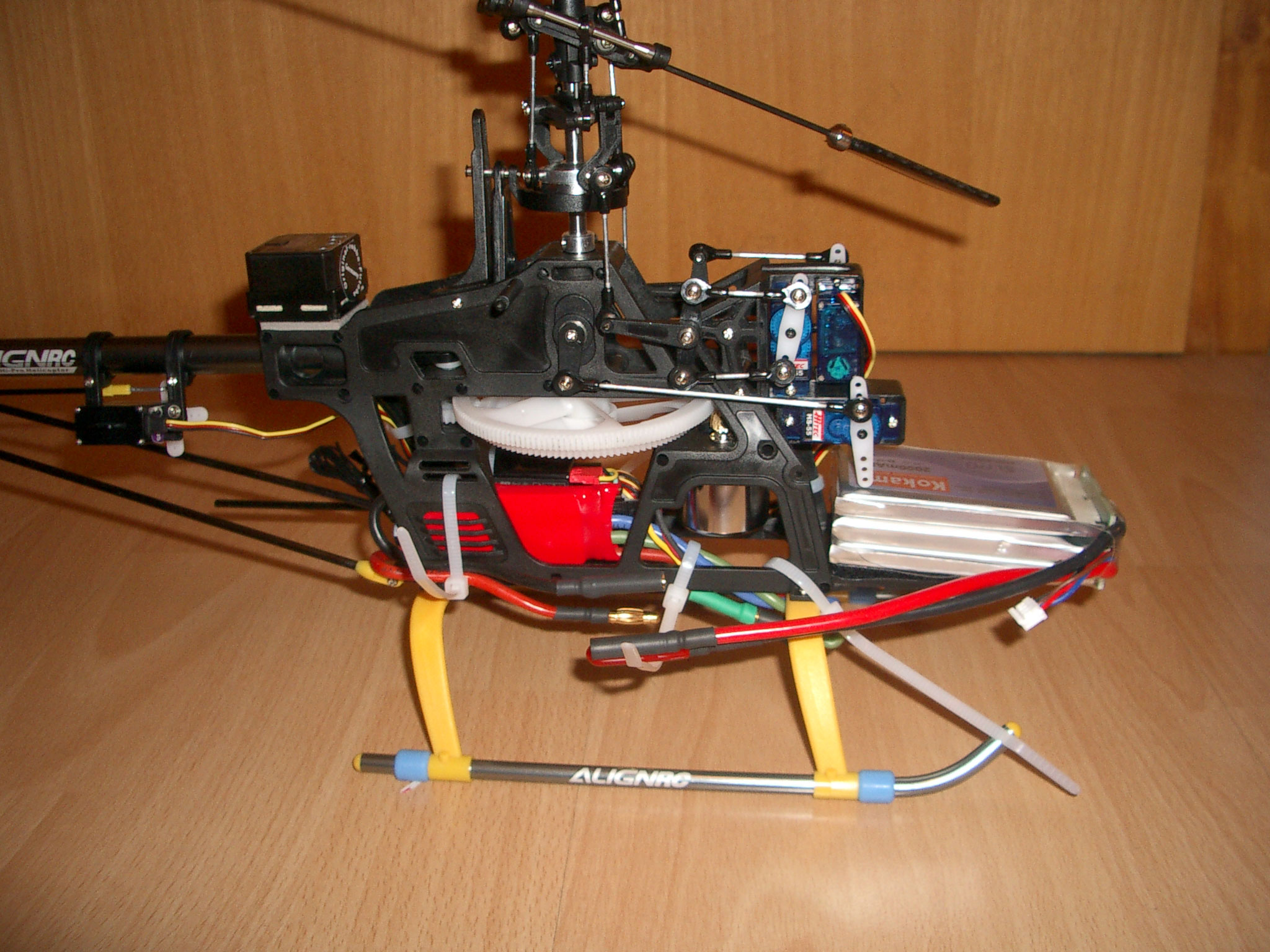

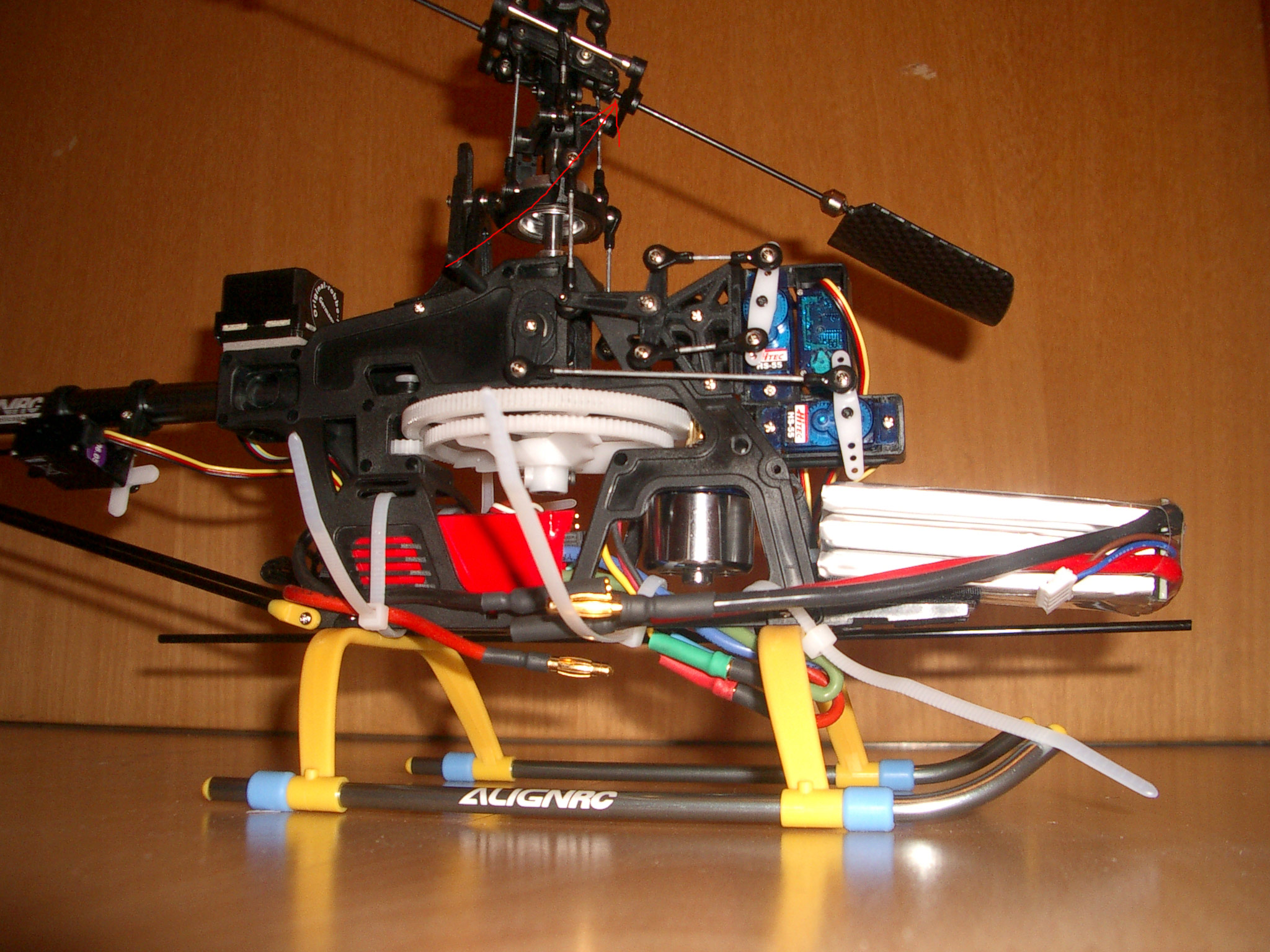

Hallo!
Nachdem ich nun meinen Rex auf 120 Grad umgebaut habe und die Komponenten neu angeordnet habe wollte ich mal von euch wissen ob das so ok ist oder ob ich grundlegende Fehler gemacht habe.
Ich weiß das ich noch von dem Regler den Schrumpfschlauch entfernen muss und den Kühler direkt drauf kleben....von daher bitte nur auf die Anordnung der Komponenten und auf die Verlegung der Kabel eingehen.

oh.....hm.....andere idee?

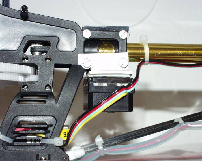

die Antenne ist hinten direkt mit Kabelbinder an die Heckabstrebung befestigt. Sind die nicht aus CFK ? Das ist elektrisch leitend. Lieber über die Antenne ein Stück Spritschlauch schieben und dann befestigen.
oder im Antennenröhrchen verlegen:
- T-Rex-Haube.jpg (58.16 KiB) 584 mal betrachtet
MfG Andreas
und mach den Kabelbinder von dem Gyro!!!!!!

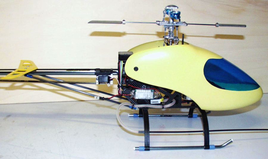

"Warum eigentlich keine Kabelbinder um den kreisel?"
weil das Vibrationen vom Chassis auf den Kreisel überträgt, die der dann als Grundlage für Regelimpulse umsetzt - das Heck steht dann nicht ruhig, das Heckservo arbeitet dauernd !
Besser den Gyro nach unten, schützt besser vor den Hauptrotorblättern.
- gyro.jpg (67.27 KiB) 529 mal betrachtet
MfG Andreas

Blödsinn! 6-7 Monate intensives fliegen, und dann liegt erst dein Gyro , und dann der Heli im Dreck! Die Klebepads altern verdammt schnell!
Kabelbinder als Schutz vor der Paddelstange drum lassen, denn die Platinen vom 401er ist auch innen gedämpft aufgehangen.
Gruß Frank

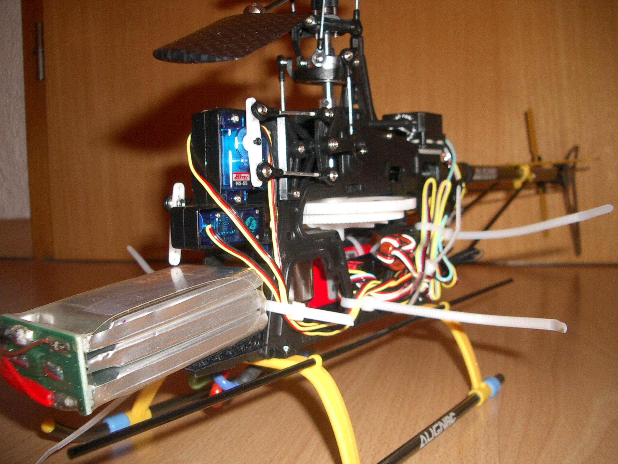

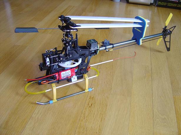

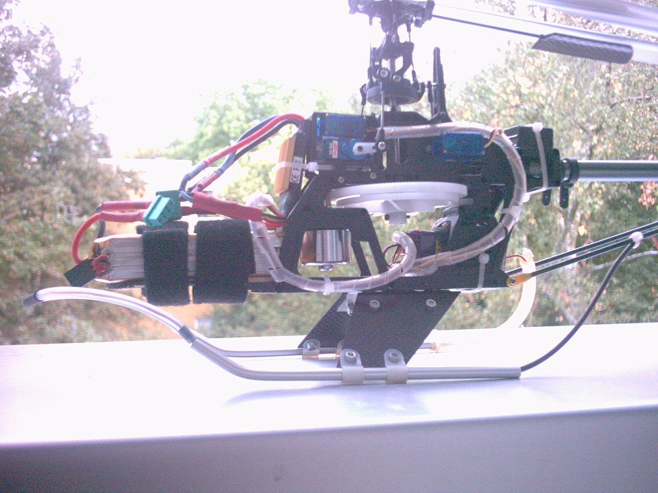

Wenn wir schon mal bei der Verlegung sind dann dürft ihr meine Verlegung auch gleich mal beurteilen
und ein paar Fragen hätt ich auch noch...
Die Gewichtsverteilung passt eigentlich ganz gut.
1. Der Regler ist rechts unter dem Hauptzahnrad mit Kabelbinder befestigt.
Der Empfänger ist links unter dem Hauptzahnrad befestigt. Darf ich die beiden überhaupt mit Kabelbinder befestigen, oder lieber mit Klett so wie den Akku, oder ganz anders?
2. Regler und Empfänger haben ca 0,5cm Abstand zu einander, ist das genug oder stören die sich? Servoleitungen sind extra alle auf der Linken Seite und Regleranschlüsse für Motor und Akku auf der rechten.
3. Die Antenne hab ich noch nicht verlegt, wo soll ich die am besten hinverlegen? Zuerst durchs Antennenröhrchen und wohin mit dem Rest der dann noch übrig ist?
4. Wie fest muss ich den Zahnriemen spannen? Die Anleitung besagt nur, das ich den Riemen bis zur Mitte durchdrücken können muss. Naja ist ja nicht sehr Aussagekräftig, da ich ja fester oder eben nicht so fest drücken kann...
5. Brauch ich irgendwo am Heli einen Ein/Ausschalter oder reicht es wenn ich, so wie jetzt zum Testen, einfach den Akku An/Abstecke?
6. Roter Pfeil im Bild 22: Da ist bei meinem Rex ein Abstand, dh ich kann die Padel ca 1-2mm hin und herschieben, soll/darf/muss das so sein?
So mehr fällt mir auf die schnelle nicht ein.
Ach ja die Kabelbinder werd ich wohl durch eine Nr kleinere ersetzen und dann natürlich auch abschneiden. Das jetzt ist nur mal so zum Testen ob die Gewichtsverteilung passt und wie ich alles am besten unterbringe.

danke kfo-heli
Regler nach außen - bessere Kühlung, weiter weg vom Empfänger -> Genau an der Stelle wo er sich jetzt befindet nur einfach an der Aussenseite, oder wo ganz anders?
Hebel vom Pitchservo kürzen - kommt an Akku ? -> Hab den Akku nicht richtig auf den Klettverschluss gedrückt drum hängt der ein bisschen schief drin. Aber evtl kürz ich ihn sicherheitshalber trotzdem
Kreisel nach unten -> Wie befestigen (von Klebeband wird ja ein paar Posts weiter oben abgeraten da es sich angeblich lösen soll)?
Antennenverlegung - siehe Bilder weiter oben -> OK
kein Ein/Ausschalter - Akku an/abklemmen -> Einwandfrei
