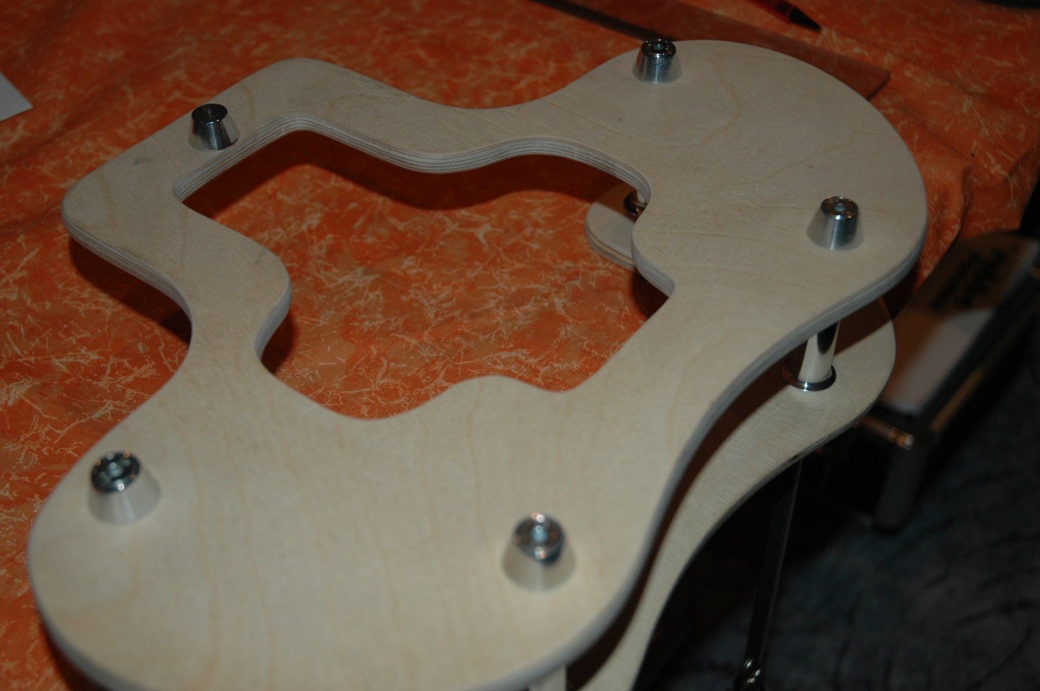

Hallo Meik,
ob mir das Pult besser liegt kann ich noch nicht sagen, muß ich auf längere Sicht testen. Fakt ist im Moment das ich die Knüppel viel ruhiger bewege als vorher.

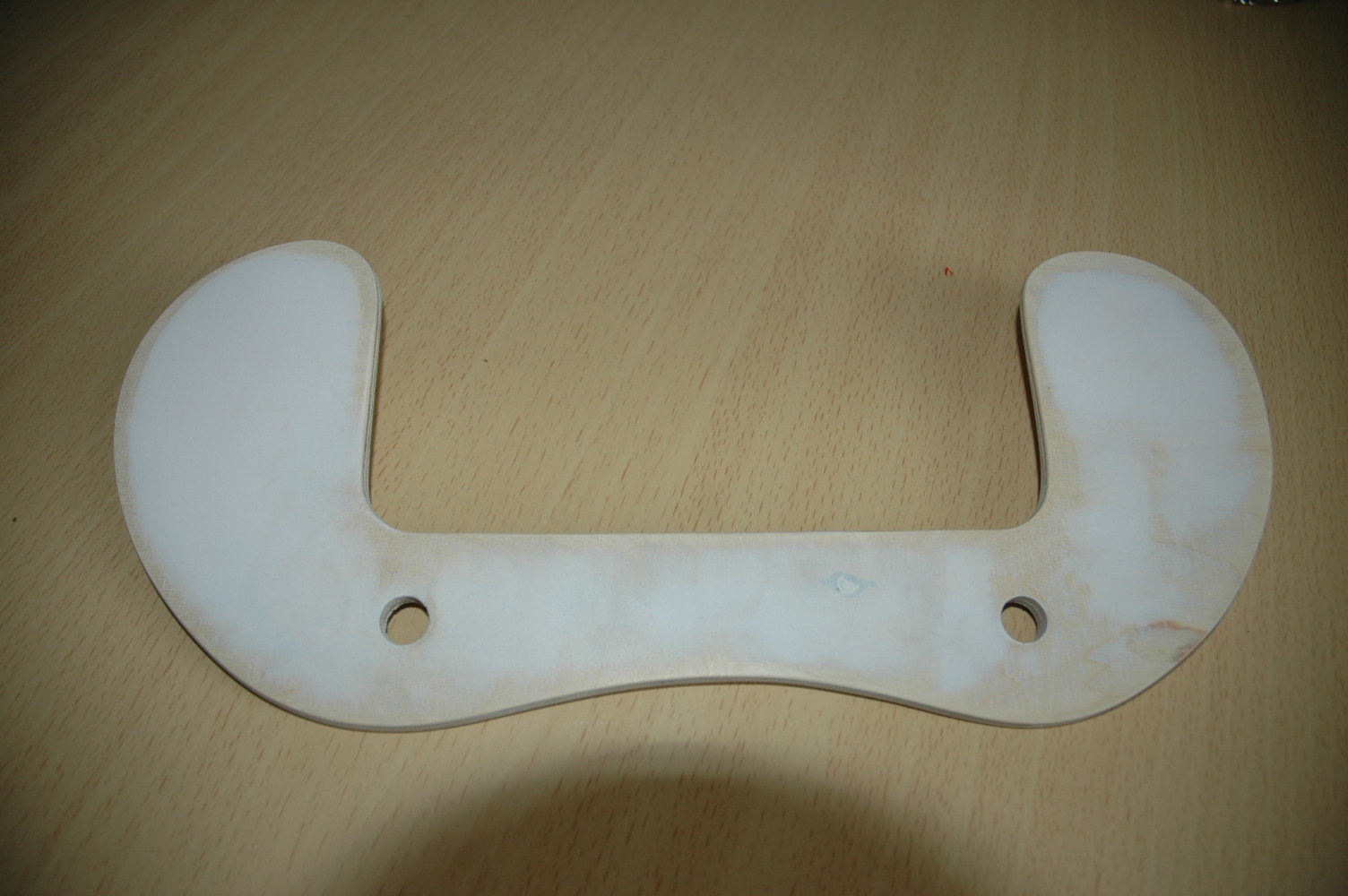

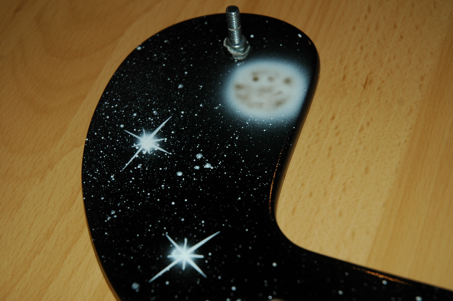

Hallo mal wieder,

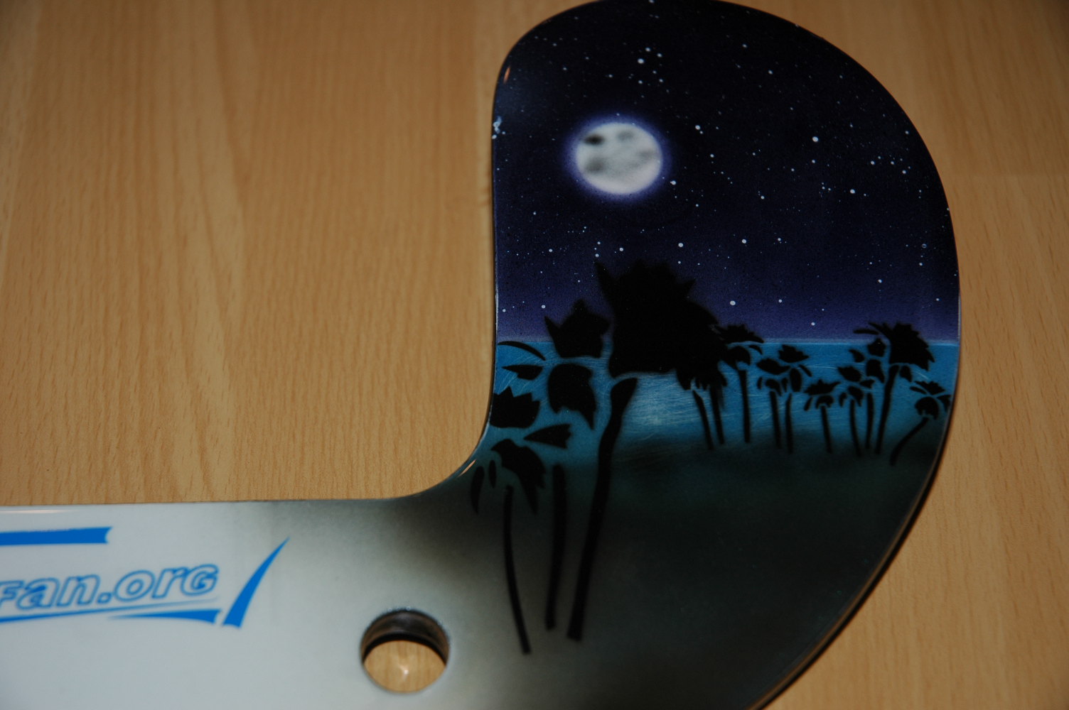

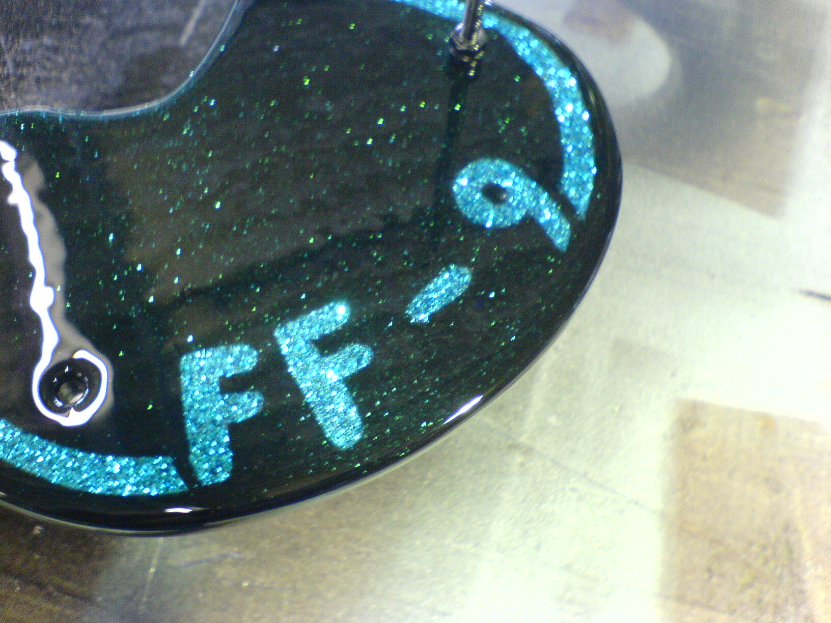

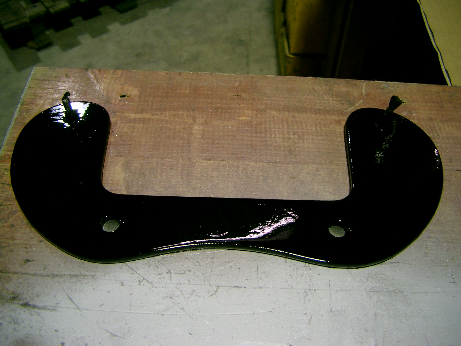

ich habe mich heute entschieden mein Senderpult auch von unten zu lackieren. Damit da nichts verkratzt muste ich ein paar "Abstellfüsschen" anfertigen. Natürlich passend zu den anderen Aluteilen mußten sie folglich auch poliert werden. Hier ein paar Fotos.
Wenn ich weiss was ich auf das Pult lackieren will (Motiv) lass ich es euch wissen.
Gruß Gerd

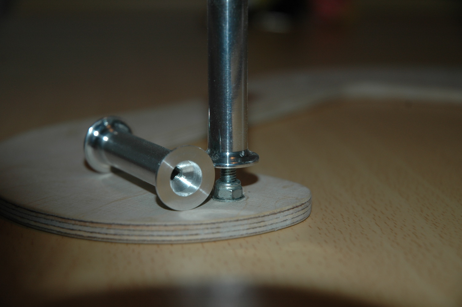

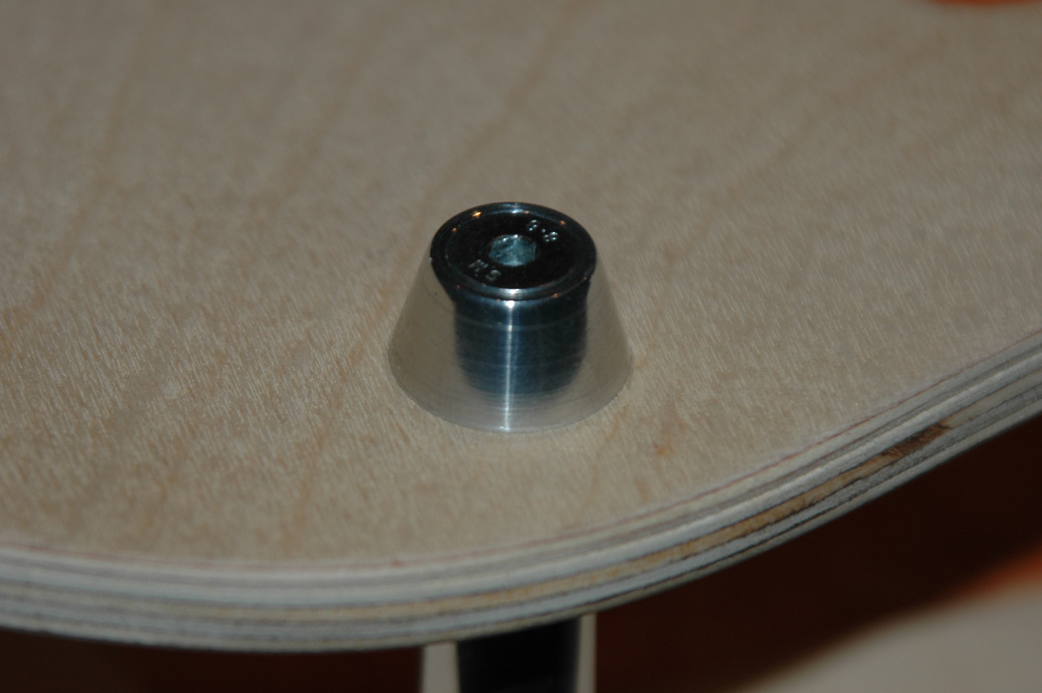

'nabend zusammen,
wollte doch auch mal noch meinen Senf abgeben.
Ich bin vor ca. 2 Jahren von Pult- auf Handsender umgestiegen (FF9-S), und speziell zu Beginn störte mich extrem,
dass der Sender aufgrund des meines Erachtens zu weit vorne liegenden Aufhängungspunktes immer nach hinten weggekippt ist,
mir sozusagen die Antenne "ins Gesicht schlagen wollte.
Dazu noch die ungewohnte Haltung, man hat irgendwie zuviel Finger - alles im Weg - und gleichzeitig zuwenige oder zu kurze,
um den Sender wie gewünscht ruhig "im Griff" zu haben.

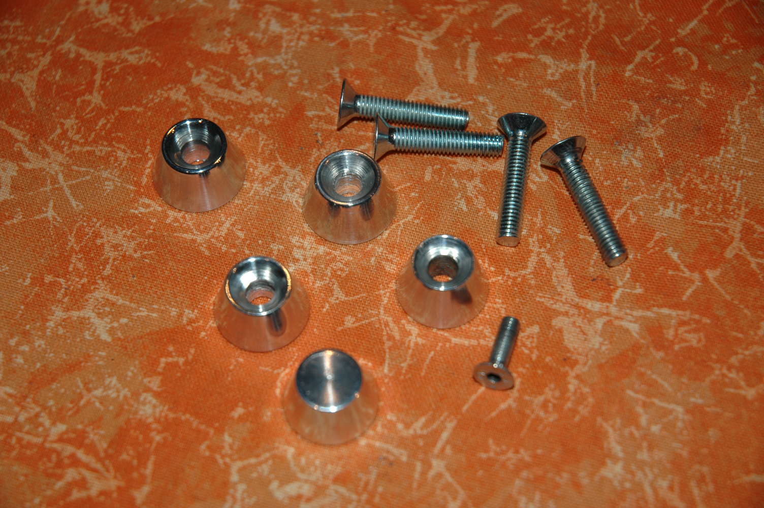

Also habe ich mir gesagt: "Die Aufhängung muss weiter nach hinten!"
Flugs ein Teil gebastelt, das lediglich den Sender hält, bewusst keine Handauflagen, denn mit Handsendern mit Handauflage komme ich nun überhaupt nicht zurecht.
Erste Version: Plexiglas. Gesägt, gefeilt, gebohrt, geschliffen. Sah nicht schlecht aus, das Teilchen.
Dann noch die Haltebügel drangeschraubt und - wie in der blöden Radiowerbung für die Autoscheibenfritzen - Kracks!!!
Risse durch das Plexi durch und durch.
Hmpf.
Im Keller gestöbert, eine 2 mm Aluplatte gefunden.
Kurzerhand Stichsäge angeworfen. Nun hält das Teil.
Der Sender hängt nun absolut stabil in der Aufhängung, die Antenne zeigt leicht nach unten, so ist die Angelegenheit für mich richtig bequem.
Sollte ich den Sender aus der Halterung herausnehmen müssen, so drehe
ich die beiden Bügel zur Seite und löse das Klettband, das unten am Sender klebt von dem Streifen, der auf der Aluplatte aufgeklebt ist.
Sollte einmal (unwahrscheinlich) der Wunsch nach einer Zweipunktaufhängung erwachen, mit Kreuzgurt oder so,
so klappe ich die beiden Bügel einfach etwas auseinander und hänge den Gurt eben mit zwei Karabinerhaken ein anstelle des jetzigen Gurtes mit einem Haken.
Hier in paar Bildchen (noch nix grossartig verschliffen, die meisten Kratzer
von der Bearbeitung habe ich in der Zwischenzeit noch entfernt.)

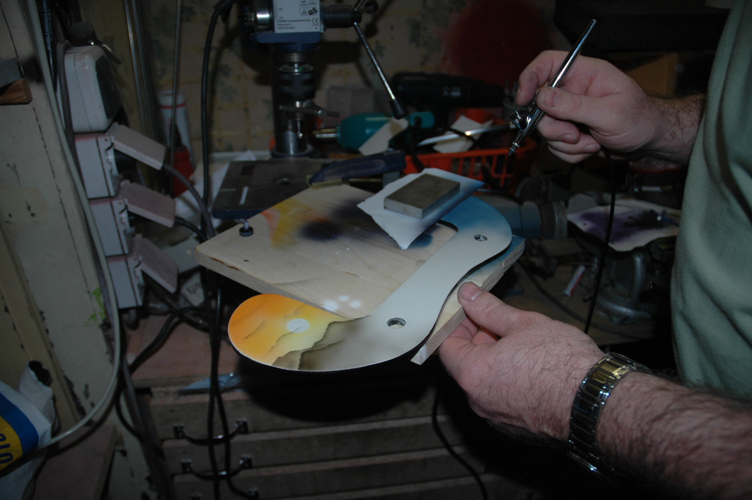

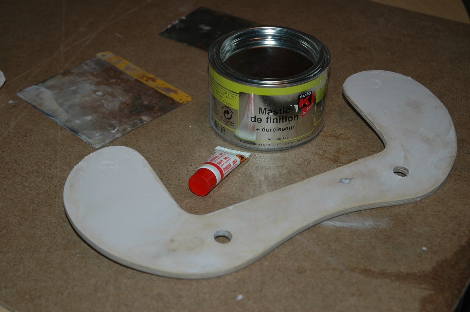

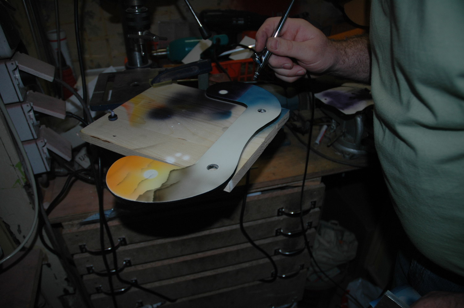

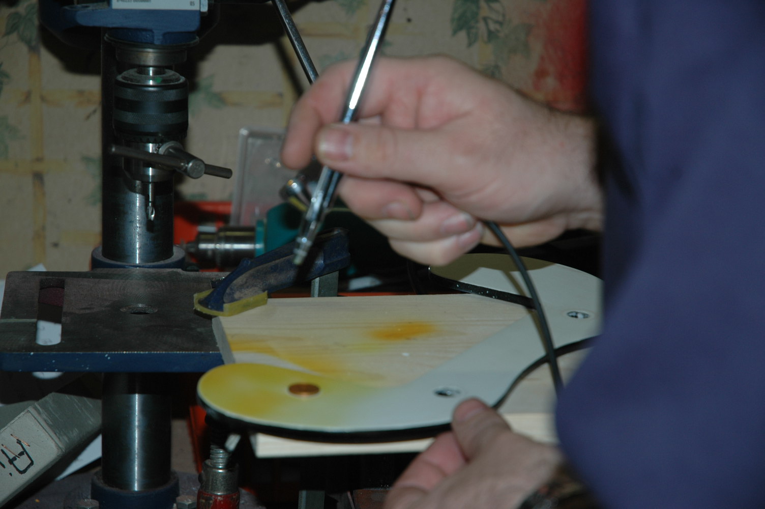

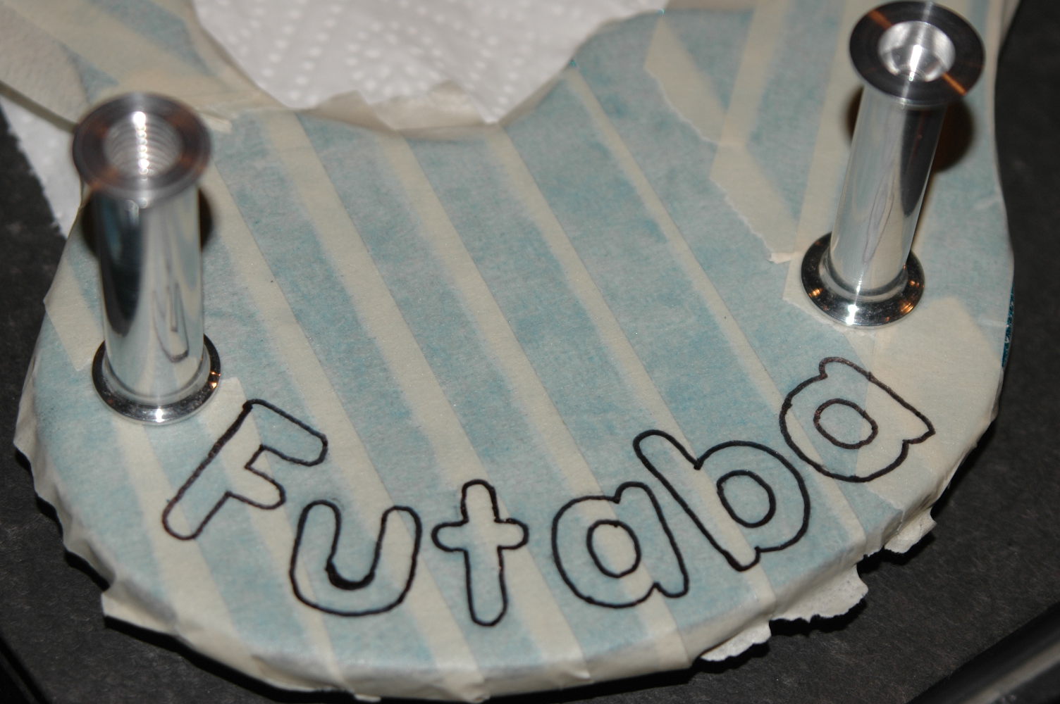

Hallo zusammen,

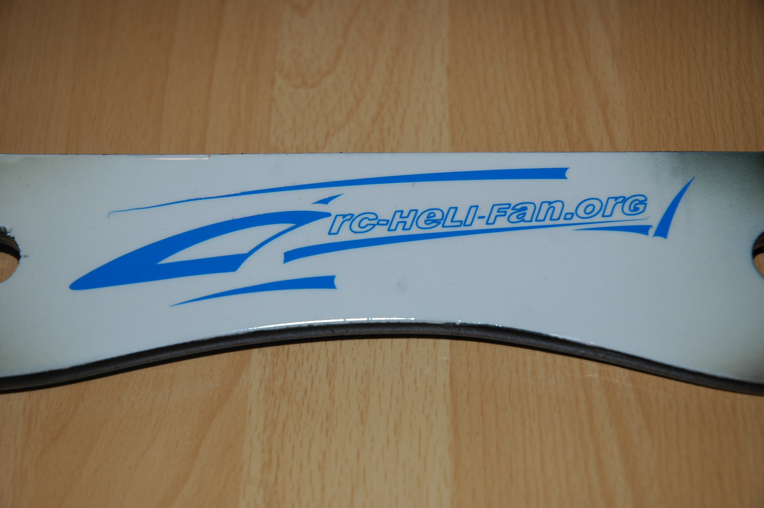

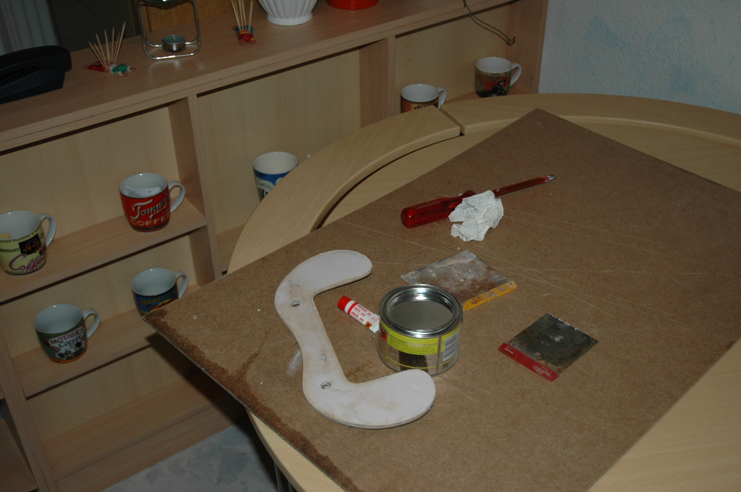

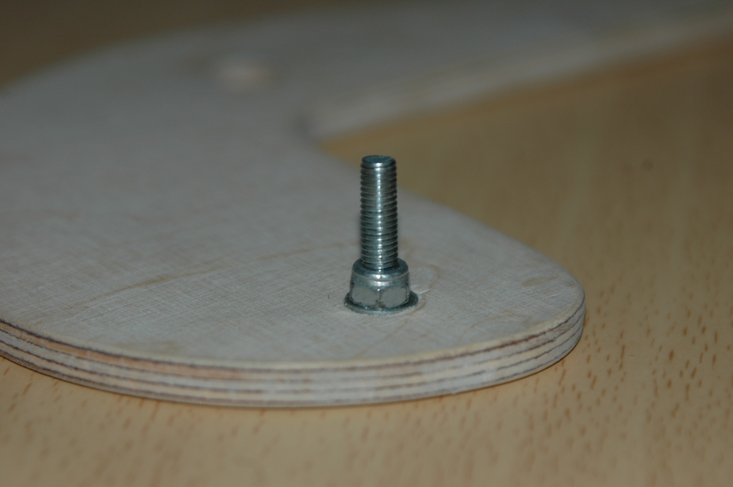

habe heute wieder etwas Zeit gefunden um mein Senderpult zum lackieren vorzubereiten. Da auf dem Oberteil versucht werden soll ein Airbrushbild zu lackieren stören natürlich die Senkkopfbefestigungsschrauben. Ein überspachteln könnte (beim lösen der Verbindung Ober und Unterteil) reißen und das Airbrush beschädigen. Deshalb wurden die Schrauben mit Muttern befestigt um den Schraubenkopf zu fixieren damit der Spachtel nicht reißen kann. Damit die Distanzstücke zwischen Ober und Unterteil wieder vernünftig passen wurden sie ausgedreht um die Muttern darin zu versenken. Anschließend wurde das Oberteil verspachtelt und verschliffen. Sobald ich wieder etwas mehr Zeit habe wird das Pult gefüllert und in Weiß (als Untergrund für das Airbrush) lackiert. Werde dann weiter berichten.
Gruß Gerd

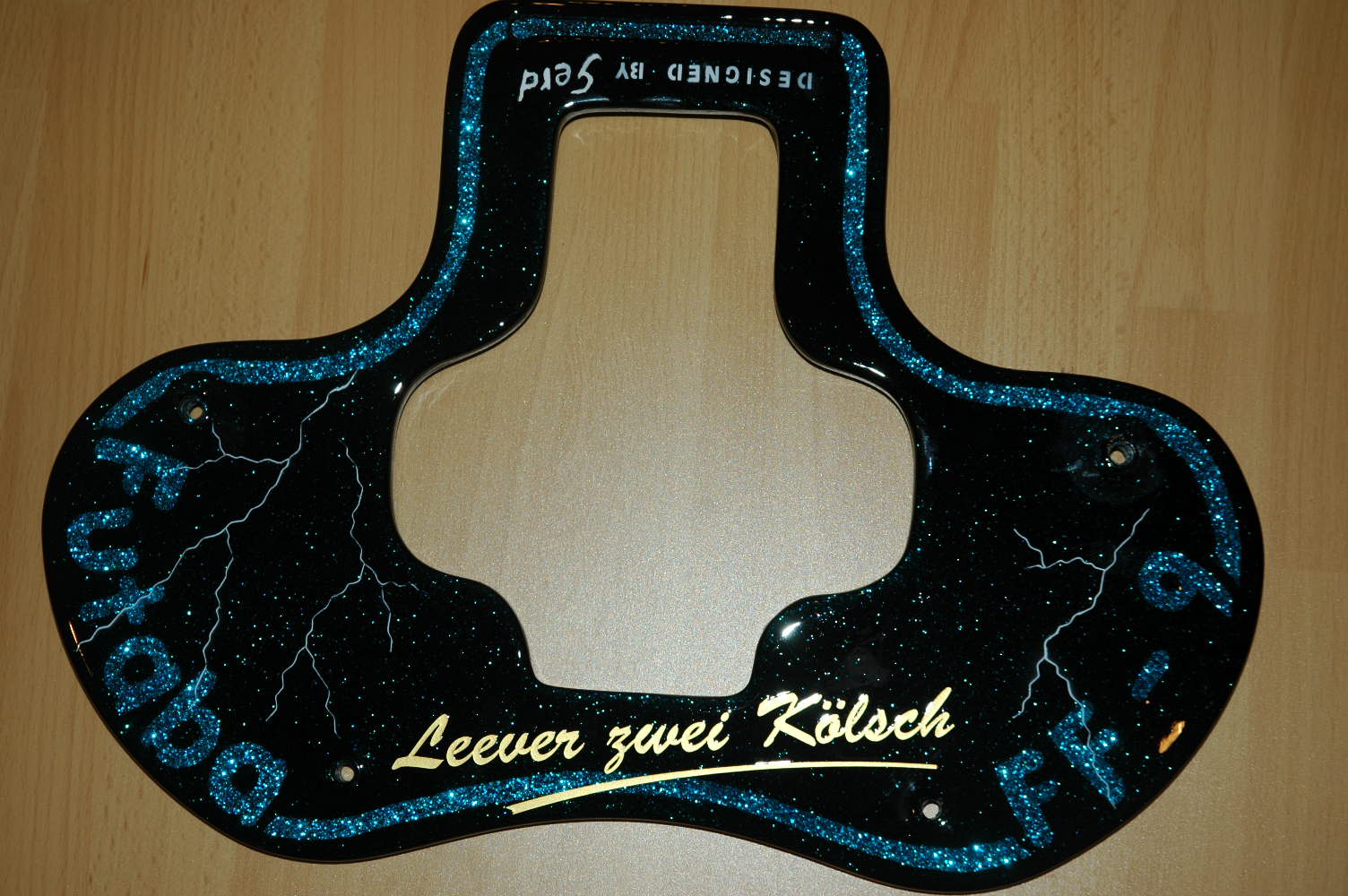

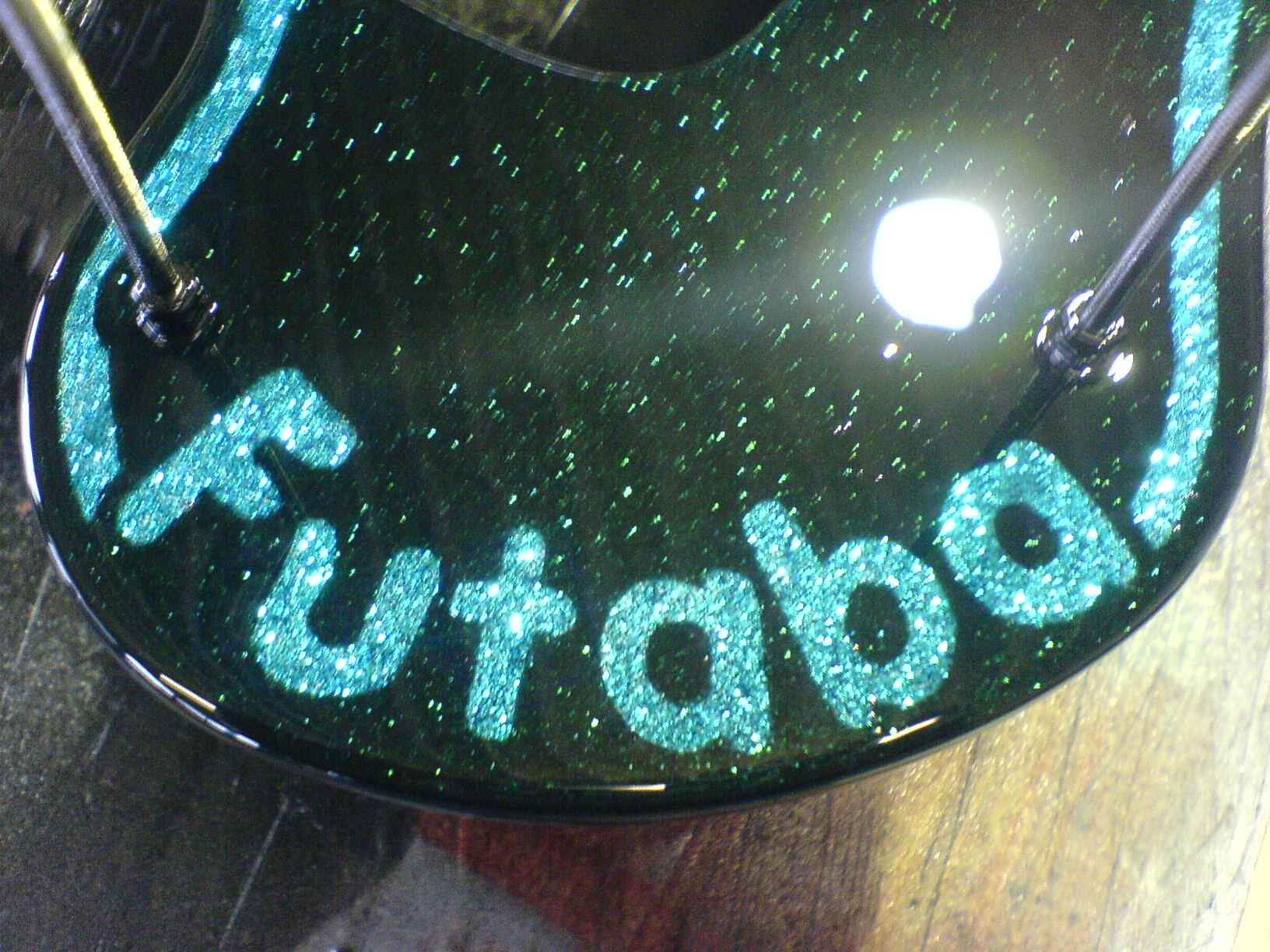

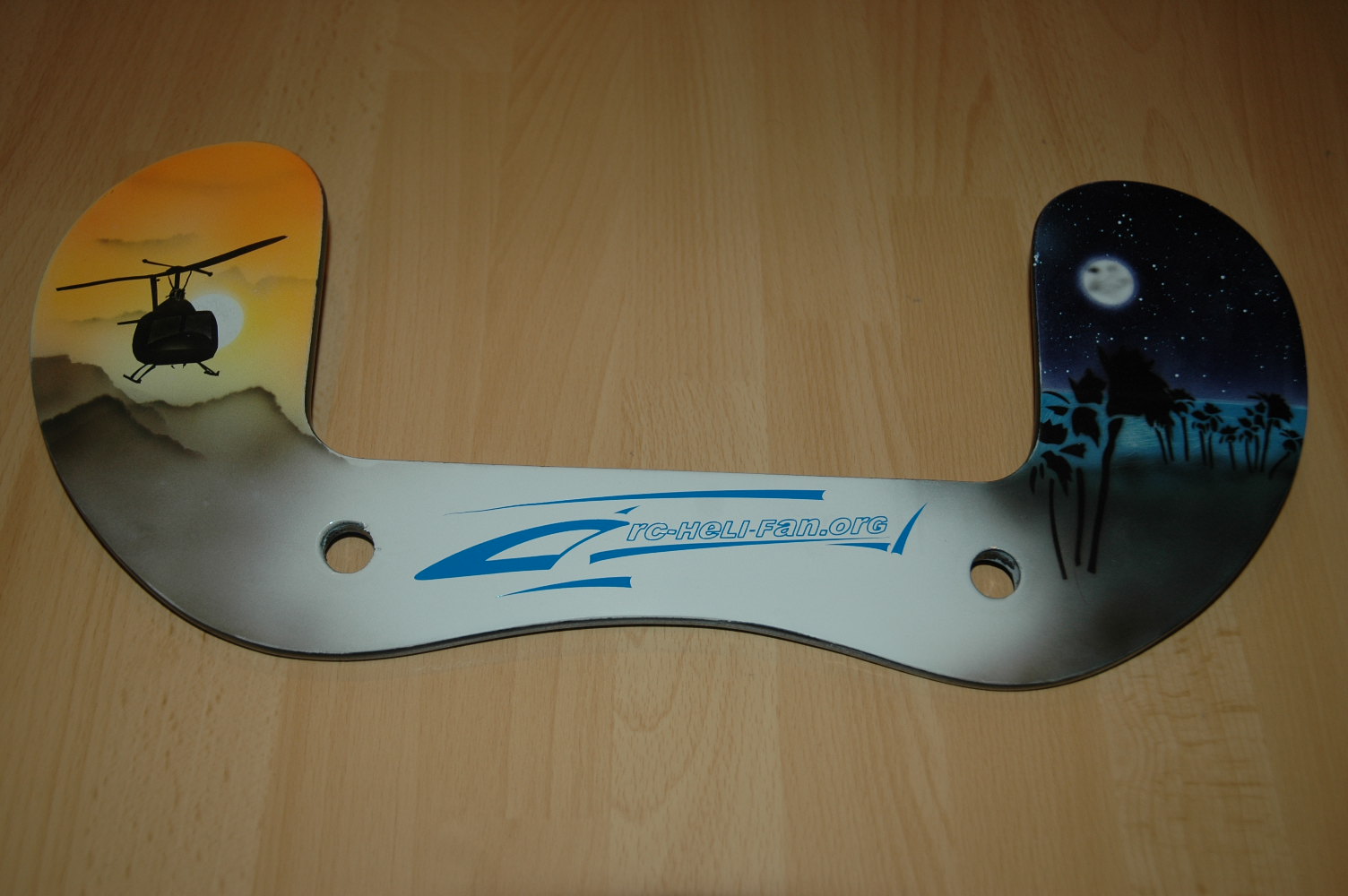

der letzte Stand meines Senderpultes sind Unterdeck vorlackiert und Oberdeck ist weiß lackiert. Werde versuchen wenn ich wieder Zeit habe das Oberdeck mit einem Airbrushbild zu versehen. Anschließend wird das Ober und Unterdeck mit Klarlack versiegelt. Neue Bilder kommen erst nach Fertigstellung der Lackierung. Macht wenig Sinn 1 weißes und ein blaues Brett einzustellen.
Nein mein Sender wackelt nicht, und sitzt auch bei leichten schütteln über Kopf fest im Pult.

#29
Hallo zusammen,
habe mal wieder ein wenig an meinem Pult weitergemacht (Lackierarbeiten)
Ober und Unterdeck wurden gefüllert und anschließend mit 400er Schleifpapier geschliffen. Das Oberdeck wurde auf der Oberseite in weiß und der Unterseite in schwarz lackiert. Das Unterdeck wurde auf der Unterseite schwarz und auf der Oberseite mit weiß lackiert. Um für das spätere aussehen einen Glitzereffekt zu bekommen wurde in das noch feuchte weiß der Unterdeckoberseite blaues Glitterpulver flächendeckend aufgestreut. Nach Trocknung wurde so lange mit Klarlack (habe die Schichten nicht gezählt, ging aber über mehrere Tage) versiegelt bis alle Unebenheiten von dem Glitterpulver ausgeglichen waren. Nach durchtrocknen des Lackes wurde die Oberfläche abgeklebt und der Robbe FF-9 Schriftzug aufgezeichnet und ausgeschnitten. Danach alle Abklebungen bis auf den Schriftzug entfernt und das Unterdeck nochmals in schwarz lackiert. Hierbei wurde auf der Glitterseite nicht deckend lackiert sondern nur soweit das man noch ein wenig Glitter sehen kann. Anschließend kamen noch mehrere Schichten Klarlack drauf. Die Lacke sind noch Überbleibsel von meiner Cabriorestauration vor einigen Jahren und mußten nicht extra gekauft werden.
Die restlichen Flächen versuche ich zu einem späteren Zeitpunkt (wenn ich mal wieder etwas mehr Zeit habe) mit airbrush zu versehen.
Gruß Gerd.
Gruß Gerd.

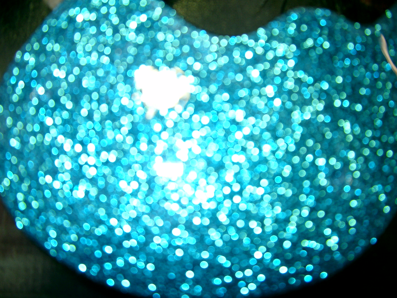

#30
Hallo zusammen,
habe mir über die Ostertage etwas Zeit gegönnt um mein Senderpult fertig zu stellen (hat ja lange genug gedauert)
Über eure Kommentare oder Kritik würde ich mich freuen.
Sollte ich einmal viel Zeit haben werde ich mal eine Luxusausführung dieses Pultes bauen. Der Gedanke geht in Wurzeltholzfurnier oder ähnliches mit schöner Maserung. Mal sehen ob ich einen Schreiner finde der sowas günstigst sponsert.
Vielen Dank auch an Tracer der mir die Benutzung des Forumlogo's erlaubt hat.
- DSC_7571.JPG (200.62 KiB) 1205 mal betrachtet
