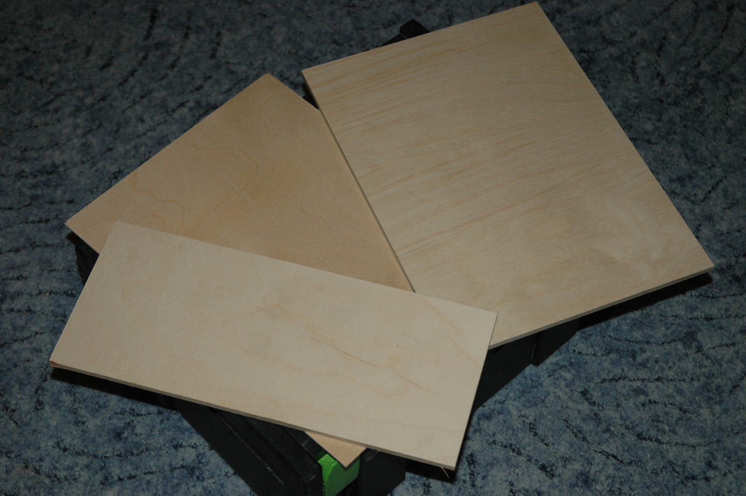

Hallo zusammen,
wollte euch anhand von einigen Fotos zeigen wie ich mein Senderpult selbst angefertigt habe. Da ich mich beim Kauf der Funke (wie viele andere auch) entscheiden mußte ob es denn nun ein Pult oder ein Handsender sein soll habe ich mich für einen Handsender entscheiden. Der Gedankengang war einfach der das ich aus einem Handsender mit einem Senderpult einen Pultsender machen kann, aber aus einem Pultsender keinen Handsender bekomme.
Materialkosten: Holz (Multiplex Birke 6mm, Flugzeugsperrholz 1,5mm) 6 Euro incl Zuschnitt
Aluminium: 18mm Rundmaterial 300mm lang
10er Sechskant 500mm lang
( 1 Flasche Coca Cola an den Schrotthändler )
- DSC_6525.JPG (214.2 KiB) 3162 mal betrachtet
- Holz wurde beidseitig mit Folie beklebt damit beim Bearbeiten die Kanten nicht ausreissen
- DSC_6532.JPG (203.84 KiB) 3240 mal betrachtet

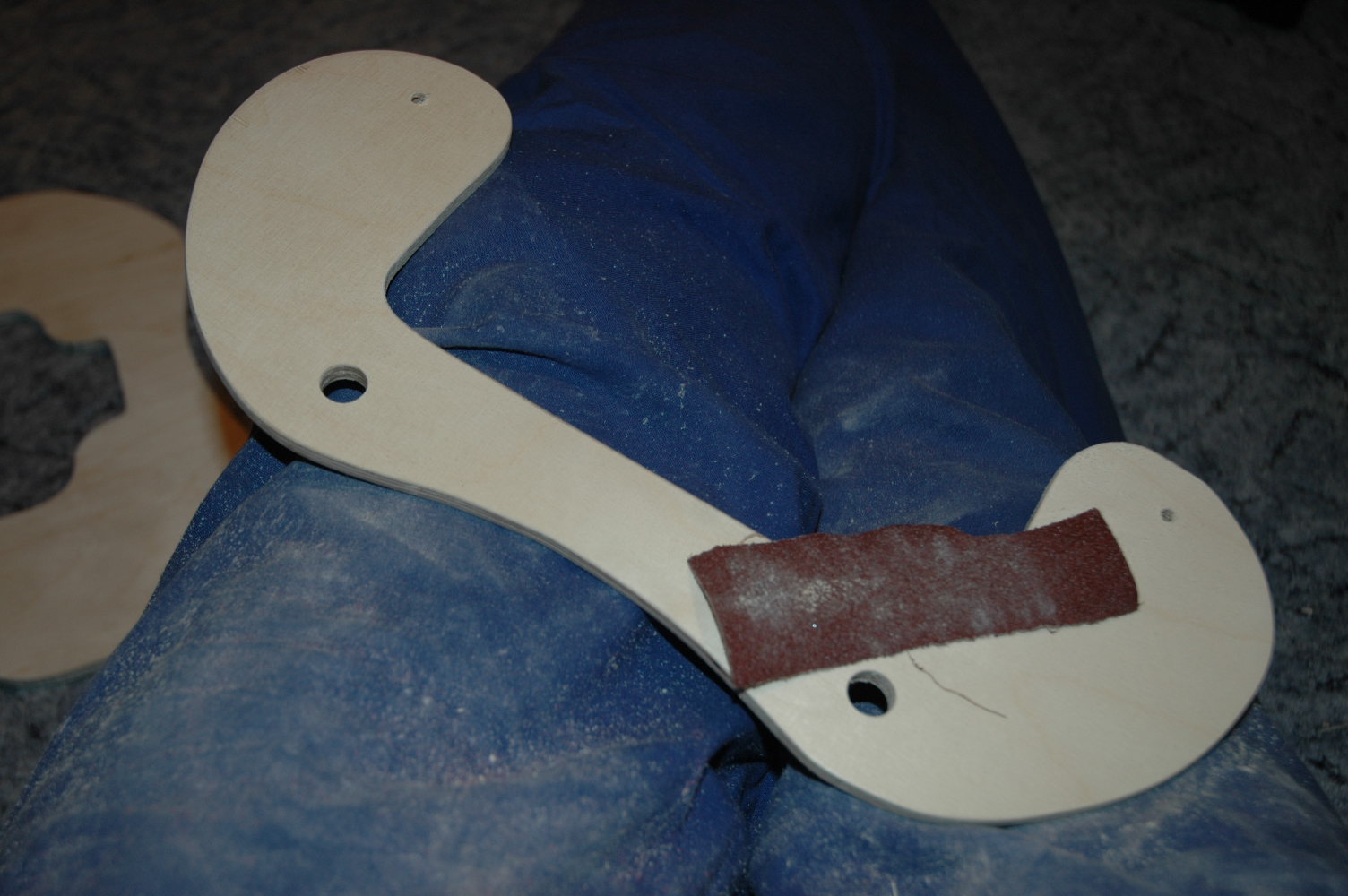

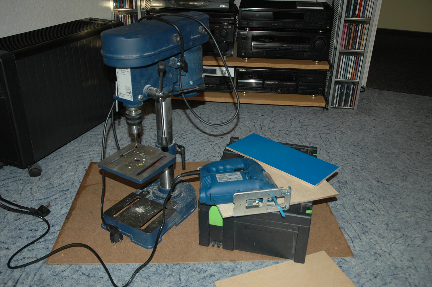

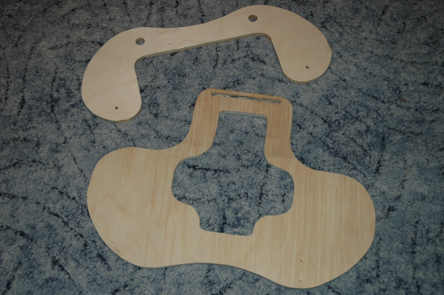

Nachdem das Senderpult aufgezeichnet war ging es ans Bohren und sägen. Um für den Bügel der FF9 eine Nut anzufertigen mußte ich auf eine kleine List zurückgreifen. Da ich keine Fräsbank habe wurde eine durchgehende Nut mit dem Bohrständer angefertigt. Wenn alles angepasst ist wird die unterseite mit dem Flugzeugsperrholz beklebt so das es aussieht wie eine gefräste Nut.
Hier muß ich mal ein riesen Lob an meine bessere Hälfte aussprechen da solche Arbeiten im Wohnzimmer oder wenns was größeres ist in der ganzen Wohnung ausgeführt werden.
- Links ist die eingearbeitete Nut zu sehen
- DSC_6537.JPG (209.84 KiB) 3182 mal betrachtet
- DSC_6535.JPG (210.22 KiB) 3171 mal betrachtet
- DSC_6529.JPG (230.9 KiB) 3196 mal betrachtet

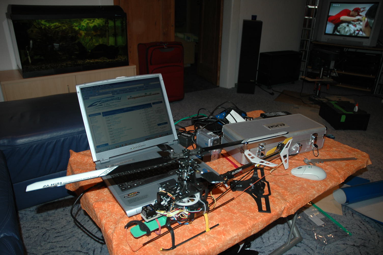

In den Arbeitspausen habe ich ein wenig am Heli geschraubt und immer wieder ein Auge aufs Forum geworfen. Übrigens eines der BESTEN Foren die ich bis jetzt besucht habe.
- DSC_6549.JPG (218.04 KiB) 3224 mal betrachtet

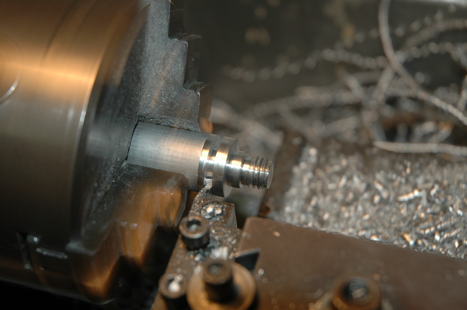

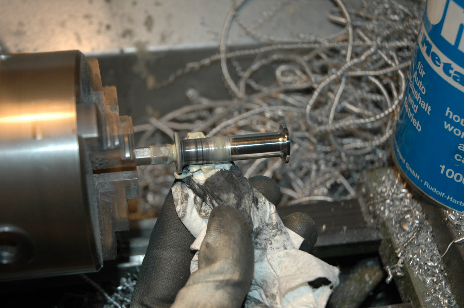

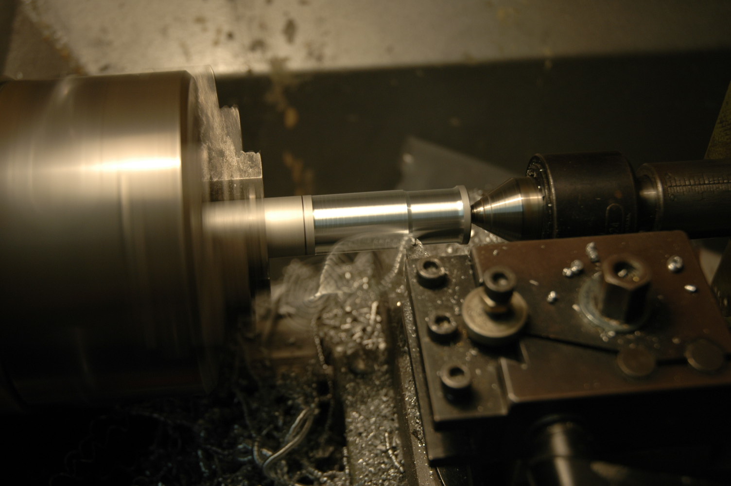

So die Holzarbeiten sind abgeschlossen, jetzt wird das Alu bearbeitet. Zuerst werden die Distanzstücke zwischen Ober und Unterteil gedreht. ( Maße wurden mit der Funke zusammen ausgemessen) Als die beiden Distanzstücke fertig waren mußte ich mir Gedanken machen wie die beiden anderen Stücke auszusehen haben die ja noch die Haltestangen für den Gurt aufnehmen müssen. Gleichzeitig muß es einen sauberen Abschluß für das Oberteil werden und eine Befestigungsfunktion gewähleisten. Also ran an die Arbeit.
- Befestigungsteil des Oberdecks. Im fertigen Zustand M10 Aussengewinde und eine Durchgangsbohrung von 7mm zur Führung der Haltestangen.
- DSC_6572.JPG (204.33 KiB) 3162 mal betrachtet
- Halter mit M10 Gewinde zur Befestigung des Oberdecks, Innengewinde M6 für die Haltestangen und im Fußbereich M5 zur Befestigung des Unterdecks
- DSC_6570.JPG (202.98 KiB) 3167 mal betrachtet
- Abstechen des Drehrohlings
- DSC_6568.JPG (203.78 KiB) 3160 mal betrachtet
- Erstellen des Drehrohlings
- DSC_6566.JPG (189.88 KiB) 3164 mal betrachtet
- Jetzt gehts los
- DSC_6564.JPG (201.97 KiB) 3164 mal betrachtet
- Das bin ich bei der Arbeit. Kleine Bastelecke im abgegrenzten Teil des Flures wo auch meine Drehbank steht. Ist praktisch wenn man schon im Bett liegt und nicht schlafen kann macht man sich schon mal über das eine oder andere Gedanken. Und bevor man es ve
- DSC_6524.JPG (201.13 KiB) 3198 mal betrachtet

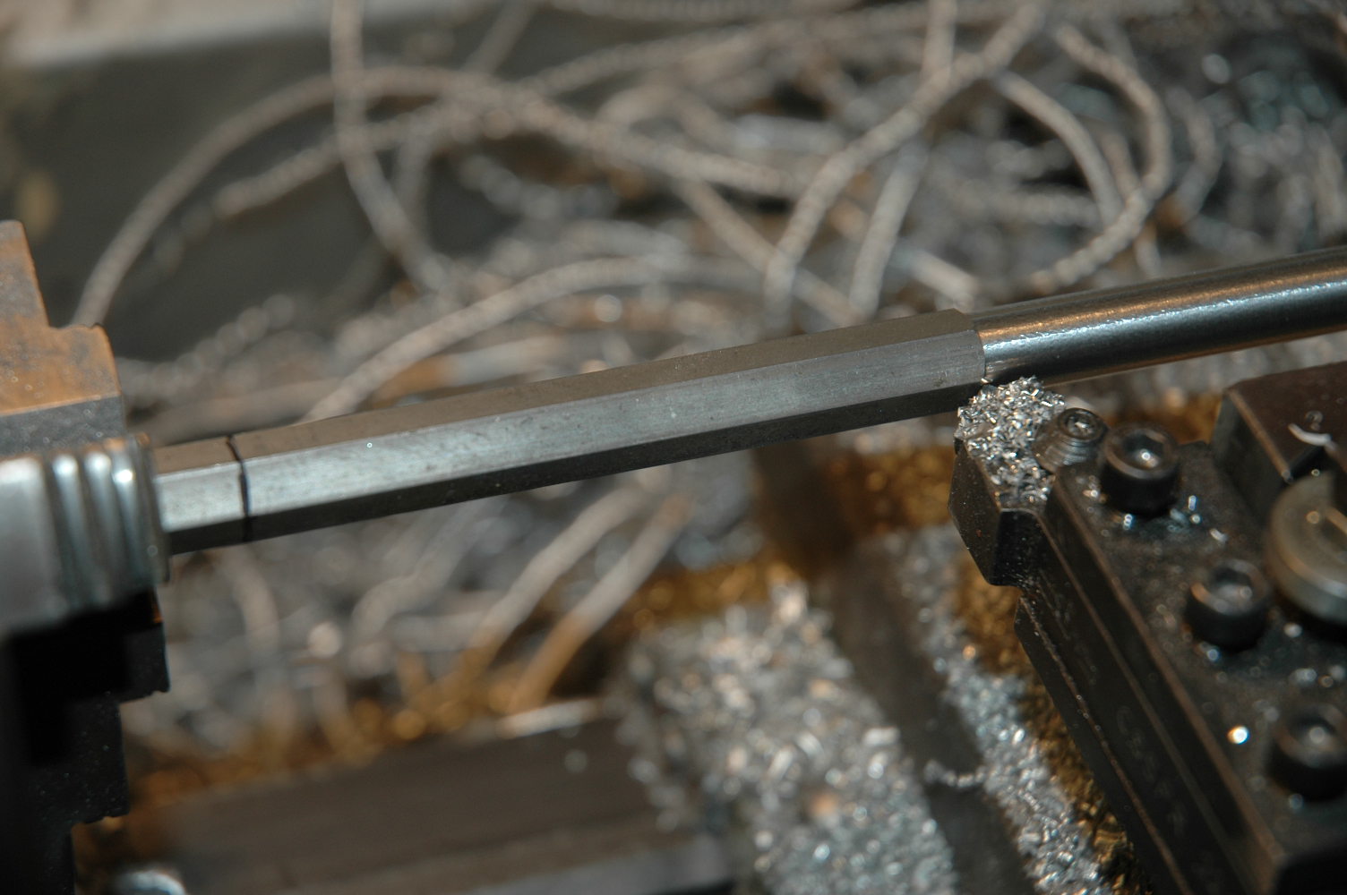

Jetzt sind nur noch die Haltestangen aus 10er Sechskantmaterial anzufertigen. (wurden ebenfalls poliert)
- DSC_6578.JPG (191.56 KiB) 3164 mal betrachtet
- DSC_6577.JPG (201.99 KiB) 3162 mal betrachtet

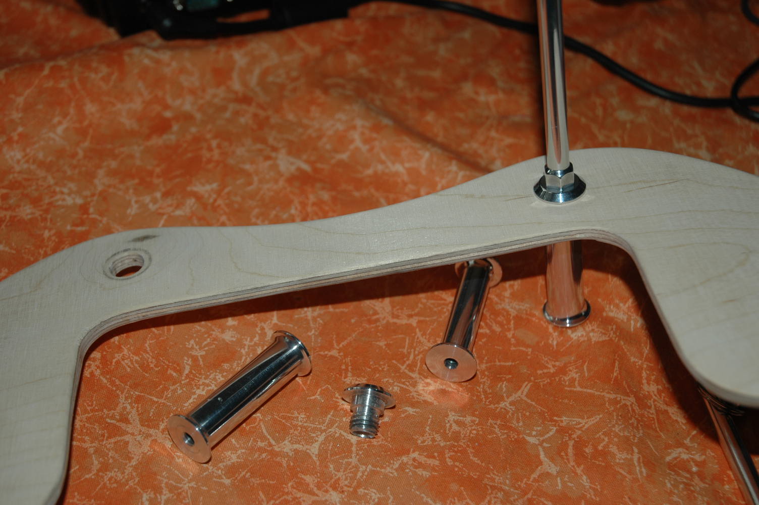

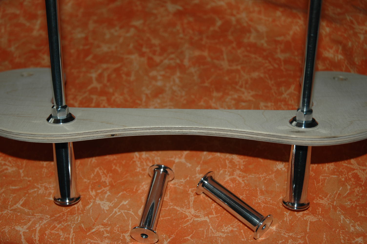

Hier sind die fertigen Einzelteile meines Senderpultes, und dessen Zusammenbau.
- DSC_6585.JPG (178.72 KiB) 3190 mal betrachtet
- DSC_6584.JPG (186.99 KiB) 3167 mal betrachtet
- DSC_6583.JPG (197.33 KiB) 3168 mal betrachtet
- DSC_6579.JPG (206.69 KiB) 3212 mal betrachtet

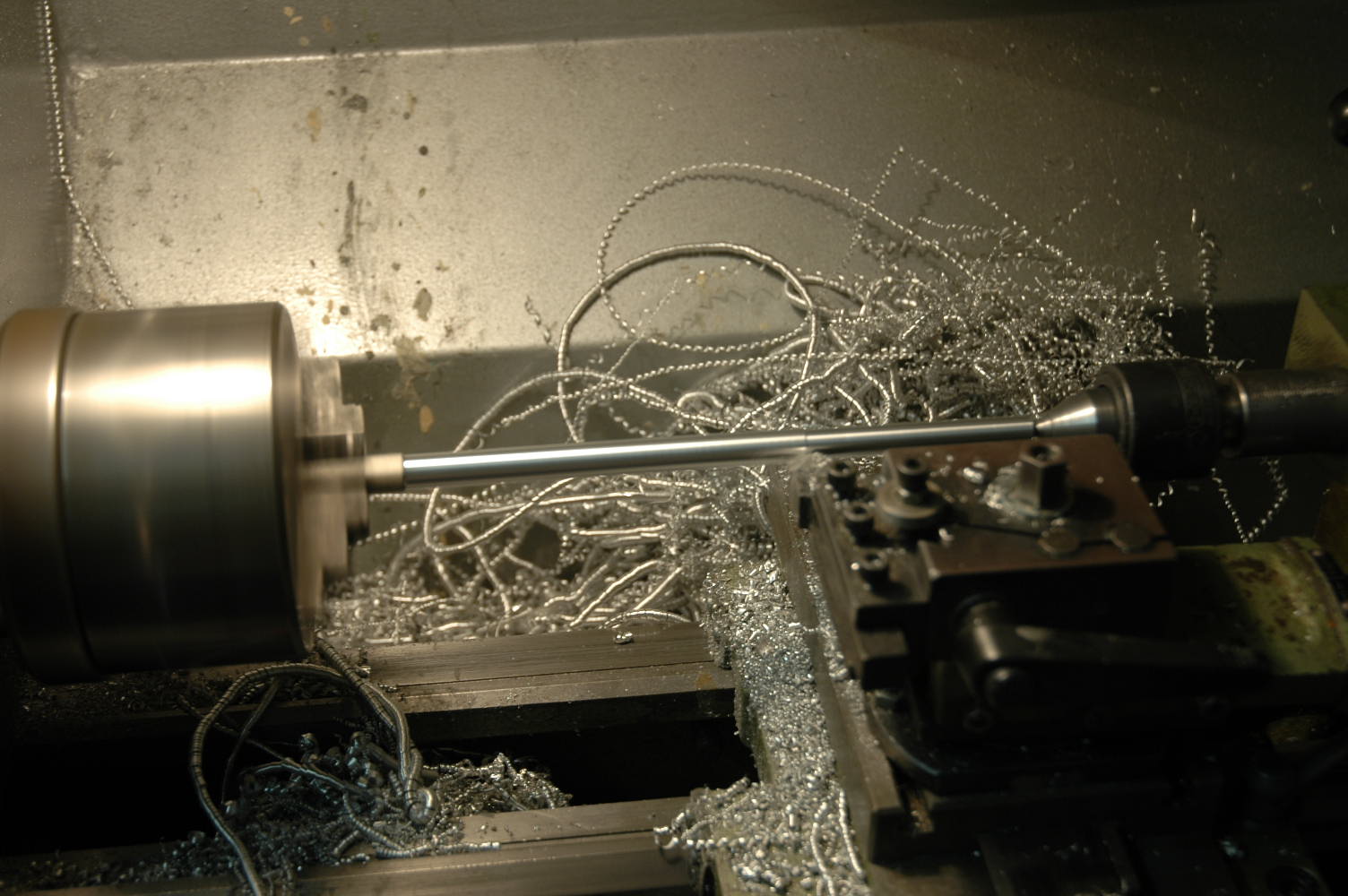

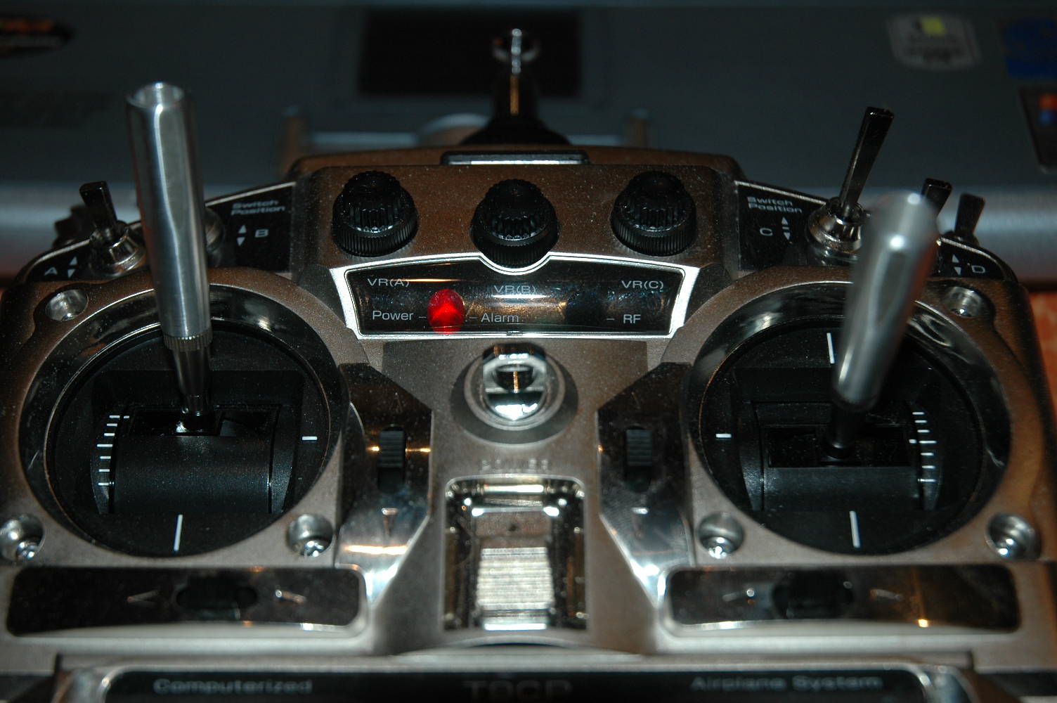

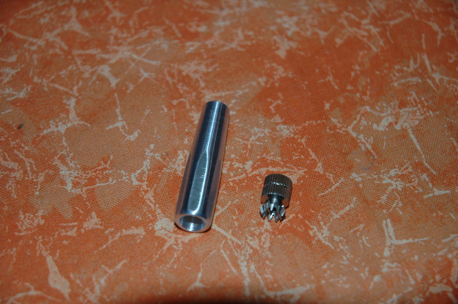

Da jetzt die Knüppel der FF9 zu kurz sind wurden sie mal eben aus Allu neu gedreht, (Reste von den Haltestangen) und auf die Funke geschraubt.
- DSC_6553.JPG (186.89 KiB) 3169 mal betrachtet
- DSC_6560.JPG (240.46 KiB) 3168 mal betrachtet

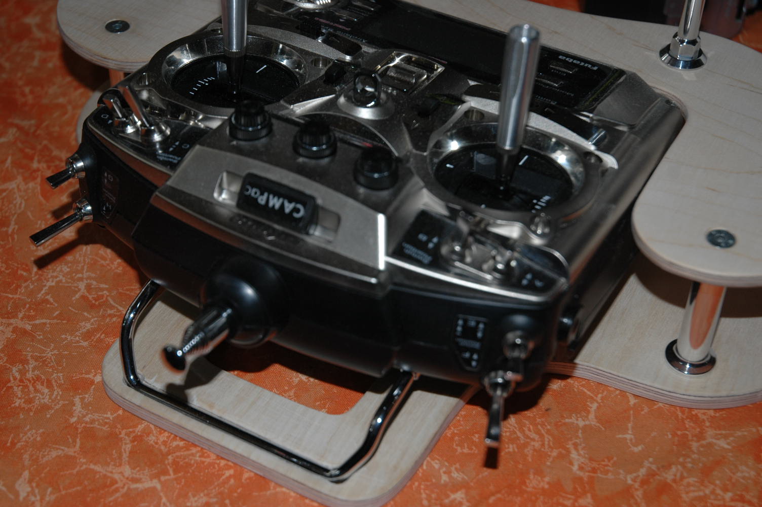

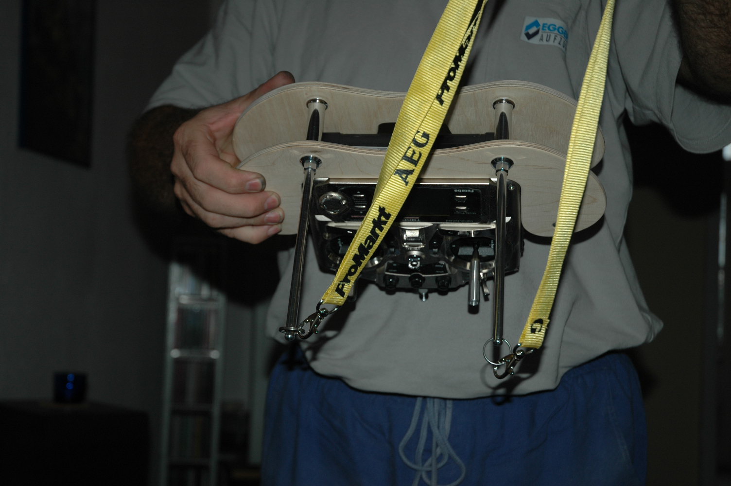

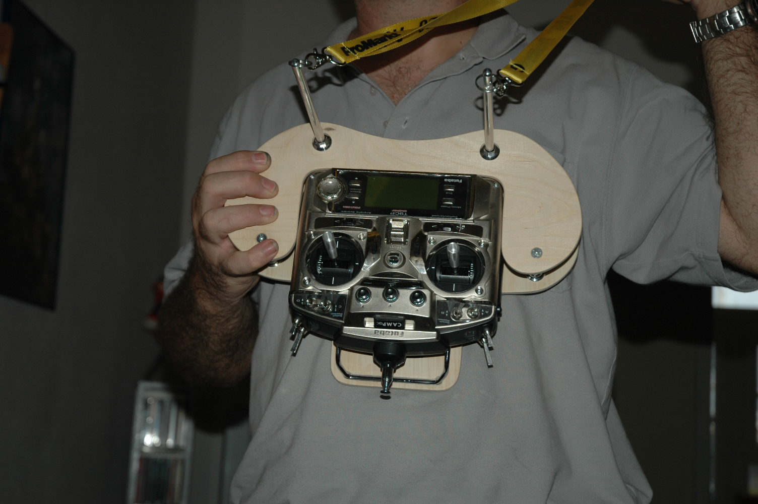

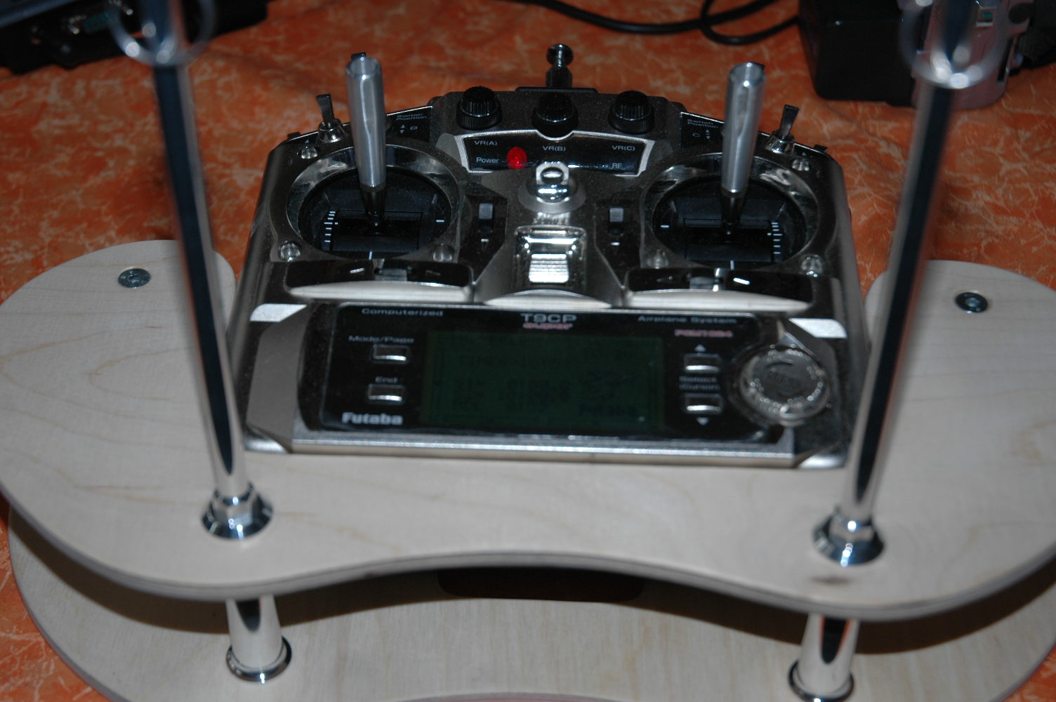

Hier ist das fertige Pult mit eingesetztem Sender. Der Sender wird nur durch die Nut im Unterteil wo der Bügel drin sitzt gehalten. Zum Entnehmen oder Einsetzen des Senders ist kein Werkzeug erforderlich. Ein herausfallen des Senders ist beim normalen Gebrauch nicht möglich Kann ihn sogar auf dem Kopf halten und schütteln ohne das er sich löst.
Ich werde mir über den Winter mal eine schöne Lackierung für das Pult ausdenken und versuchen auch dieses in Eigenarbeit hinzubekommen ( Airbrush). Wenn es soweit ist werde ich weiter berichten.
Bis dahin schöne Grüße von Gerd aus Koln.
Ich hoffe das ich euch mit dem Baubrericht ein wenig unterhalten habe.
- DSC_6589.JPG (231.42 KiB) 3210 mal betrachtet
- DSC_6588.JPG (201.44 KiB) 3175 mal betrachtet
- DSC_6590.JPG (194.9 KiB) 3200 mal betrachtet
- DSC_6592.JPG (203.88 KiB) 3183 mal betrachtet
- DSC_6594.JPG (207.33 KiB) 3227 mal betrachtet
- DSC_6596.JPG (210.48 KiB) 3216 mal betrachtet
- DSC_6597.JPG (202.33 KiB) 3184 mal betrachtet
