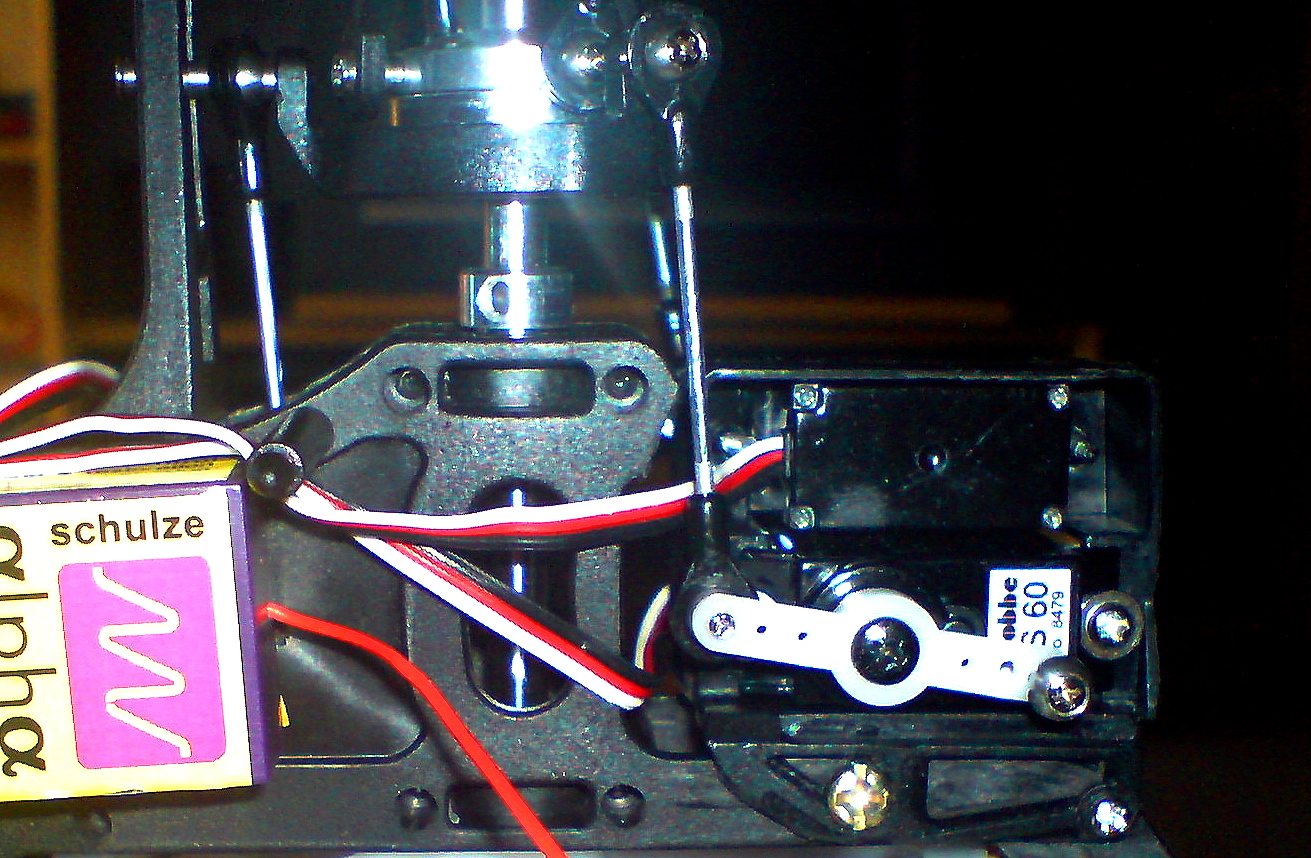

#27
Beitrag von opelcruiser »
Dein Wunsch sei mir Befehl notavalible:
2 Clever Dragonfly
T-Rex 450XL CDE V2 (Direktanlenkung)
450TH mit JAZZ 40-6-18 und 13'er Ritzel
Schulze Alpha 8.35w
MX12
3 x FS60, FS61 Carbon Speed
Walkera G006
Power Peak Lipoly 300
Robbe Lipoly Equalizer
Robber Netzteil SPS 7A
3 Kokam 3S1P 2000mAh 15C
AFPD
Status Sim: Seitenschweben 1. Versuche
Status Rex: Kampfschweben Akkuleerungen seit letztem Bruch: 14
-Didi-
Beiträge: 13124
Wohnort: Kiel
#28
Beitrag von -Didi- »
Hast Du den originalen Servorahmen benutzt? (sieht man nicht so richtig auf den Fotos).
Didi
opelcruiser
Beiträge: 38
Registriert: 28.07.2006 19:48:03
Wohnort: Ludwigshafen
#29
Hallo Didi,
ja ich habe den original Servorahmen genommen und mit dem Dremel modifiziert! D.h. den Nickservohalter entfernt und den Halter für den Rahmen etwas entfernt.
Gruß Sven
