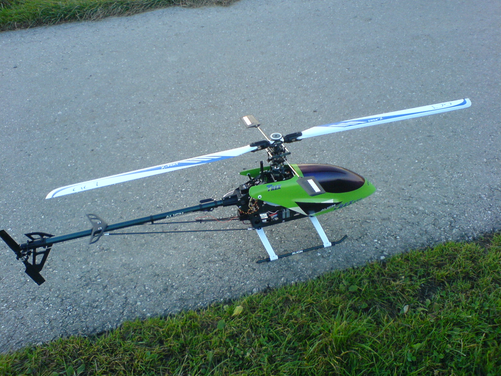

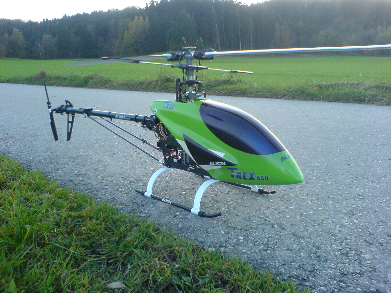

So, hab diesen Beitrag heute nochmal editiert. Wollte Euch meinen Rex nicht vorenthalten, wusste bis jetzt nur nicht, wie ich Bilder uploaden kann. So sah mein Rex vor dem Absturz aus. Nun bekam er eine neue Haube, welche ich mit Tamiya Flip-Flop Lack gestalte. Ich berichte dann nochmal (mit neuem Foto)
Der Akku hat übrigens den Absturz gut überstanden. Ist schon mehrmals wieder belastet worden (Glück gehabt)
