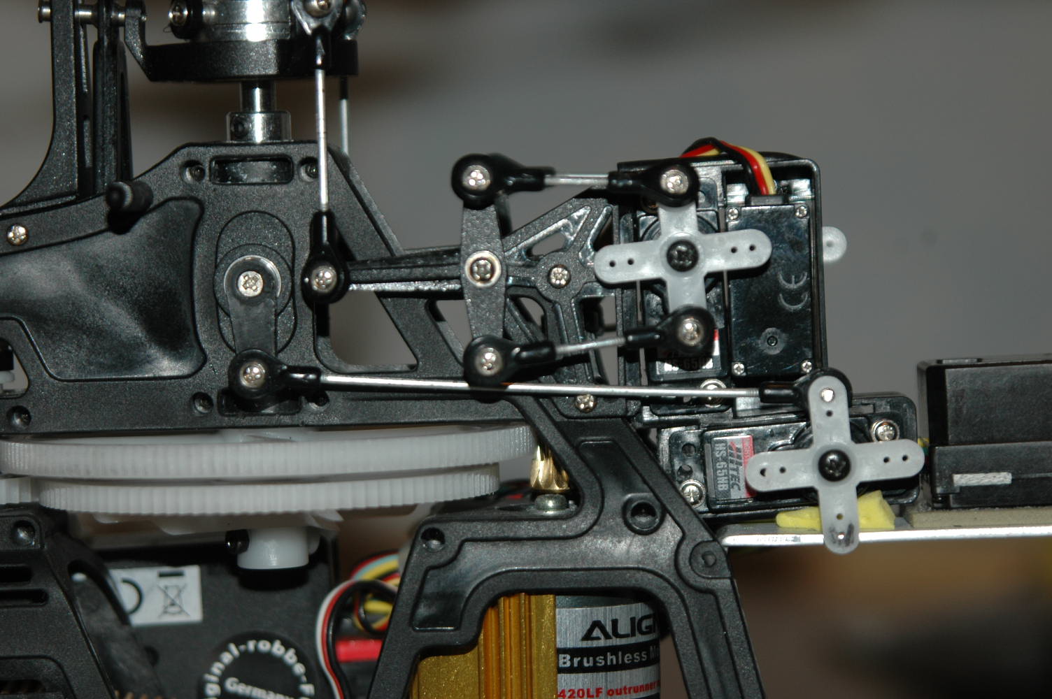

Hallo Jan,
hier ein Foto von meiner Anlenkung. Sie ist zwar noch nicht feineingestellt aber geht schon ganz gut.
Gruß Gerd

Hallo Jan,
in meiner Galerie sind auch zwei Nahaufnahmen von meinem Rex. Die Servohörner müssen in Servomittelstellung exakt senkrecht (bzw. waagerecht) sitzen. Du darfst auch über die Funke die Servomittelstellung nicht verändern. Die "T" Umlenkhebel müssen dann exakt parallel zu den Servohörnern sitzen. Die Gestänge dann im jeweils gleichen Abstand einhängen. Ergebnis: Die Taumelscheibe macht nun dass was Sie soll :). Sieht mir auf deinen Fotos alles recht krumm aus. Falls sich die Servohörner nicht exakt mittig einrasten lassen drehe die einfach mal um 180°
grüße Dominic
