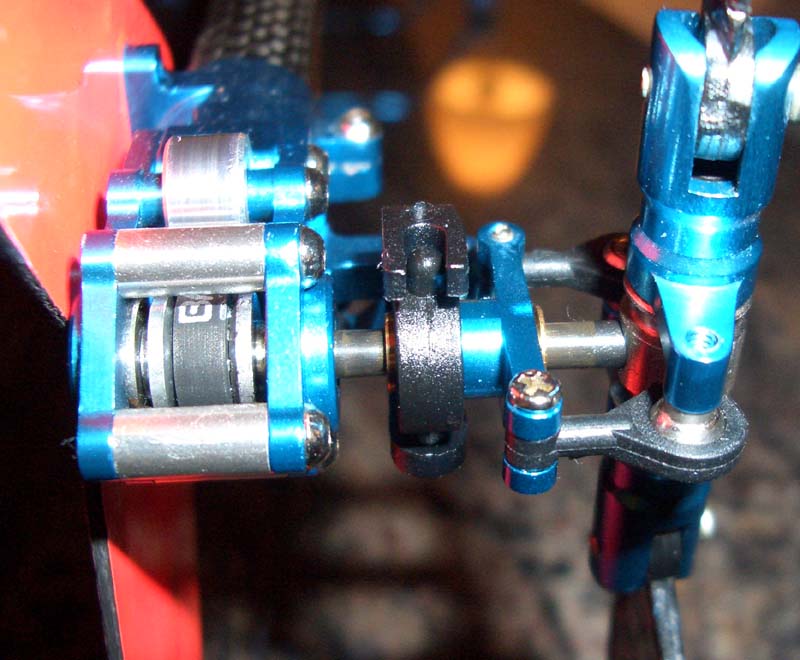

Wenn auf deinem Bild die Blattstellung in Schwebeposition zu sehen ist hast du definitiv zu wenig Drehzahl oder dein Gyro ist falsch eingestellt.
Mit welcher Drehzahl fliegst du denn?
Es gibt hunderte T-Rex Se Besitzer mich eingeschlossen die mit dem Heck keine Probleme haben.
Einziger Mängel ist das Spiel in der Schiebehülse das meines erachtens nur ein Schönheitsfehler ist da ich nach der Umrüstung keinen Unterschied feststellen konnte.

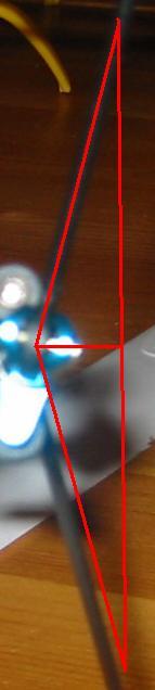

hm, wir haben heute fast eine viertel Stunde (oder wars länger?) telefoniert und das Problem kommt mir an und für sich nicht so einfach vor als dass es einfach nur eine falsche Einstellung wäre.
Weiss nicht, ob mans aus so einem Foto so einfach behaupten kann, kommt halt immer auf den Betrachterwinkel usw an. Aber ich hab trotzdem mal mit Pythagoras versucht nachzurechnen und bin auf rund 20° gekommen? (Das eine Bild)

- Verwinkelte Rechnungen
- Winkel.JPG (11.1 KiB) 933 mal betrachtet

habe einfach mal schnell ein Bild von der getrimmten Neutralposition meines SE Hecks gemacht... Sieht genauso aus, wie bei Dir - funktioniert aber einwandfrei... Heck dreht in beide Richtungen giftig - bin allerdings noch nie unter 2200 u/min geflogen....
Gruß, Stefan.
Gruß, Stefan.
