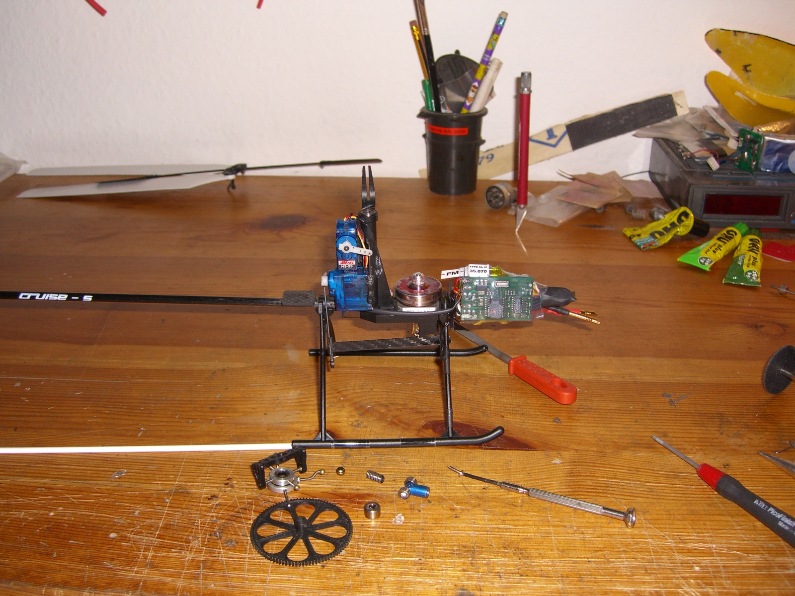

Fein, dann hoff ich Dir hilft das hier und Du machst genau so viele Fotos!
Hier erstmal meine Basis:
Piccolo V2 mit 2x HS 55 Piccoboard ohne Empfänger.
Rex 5 Empfänger
Kontronik Mini Pix
Power Schnurz 14W 0,5er
und DD Heck
Zusätzlich verbaut:
Alu Zentralstück
Alu TS Light
Doppelter Taumelscheiben Mitnehmer
und Kaliber 24 Blätter
Soweit fliegt dieses Setup sehr gut und ist ausreichend kräftig.
Rex 5 Empfänger
Kontronik Mini Pix
und DD Heck
Zusätzlich verbaut:
Alu Zentralstück
Alu TS Light

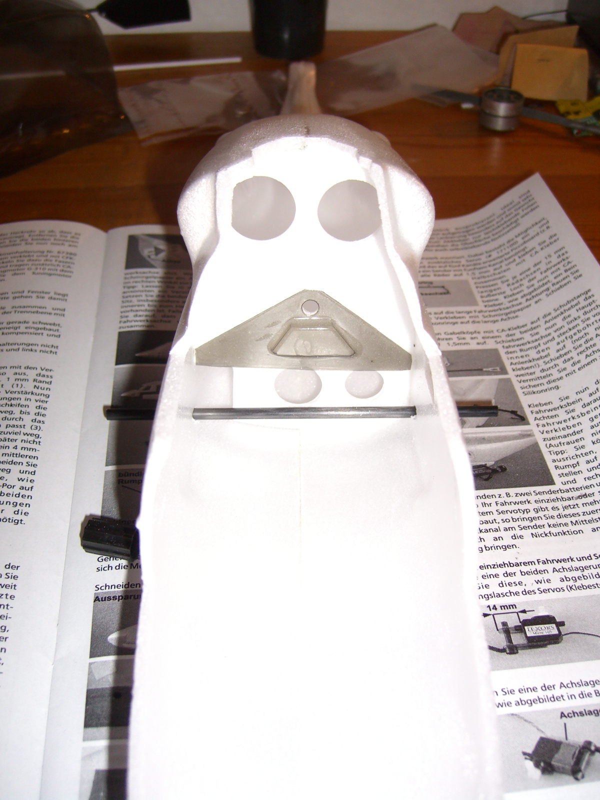

#18

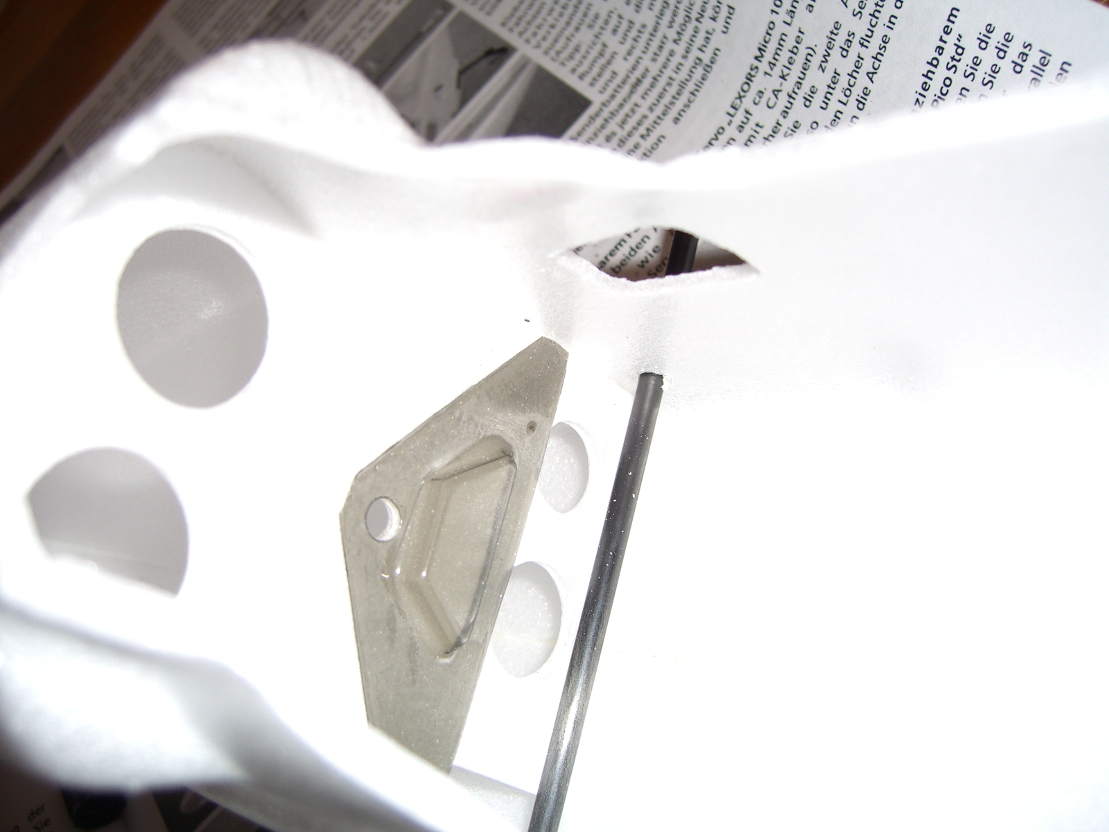

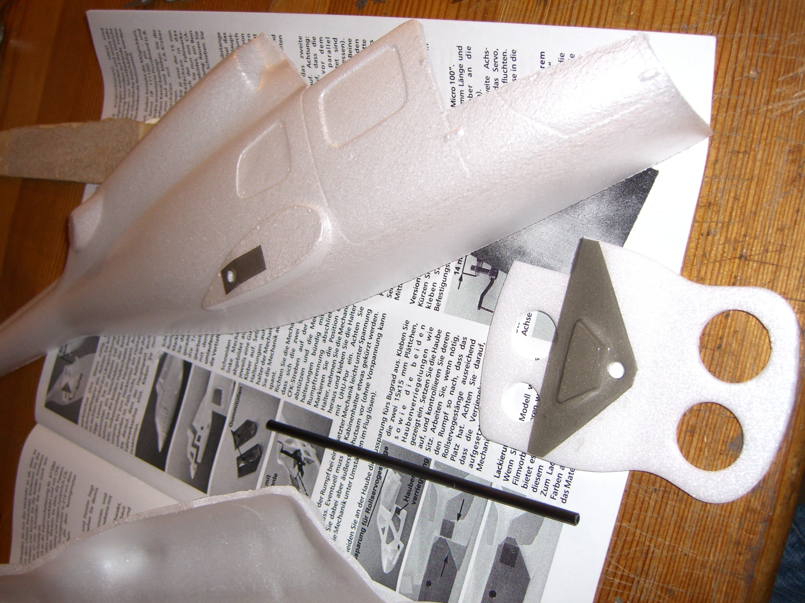

Hatt einer den DD in dem Rumpf verbaut?? Und wenn vor
allem wie?
So wie in der Anleitung hab ich bisher den Rumpf ausgeschnitten und
mit den Verstärkungen für das Fahrwerk versehen.
allem wie?

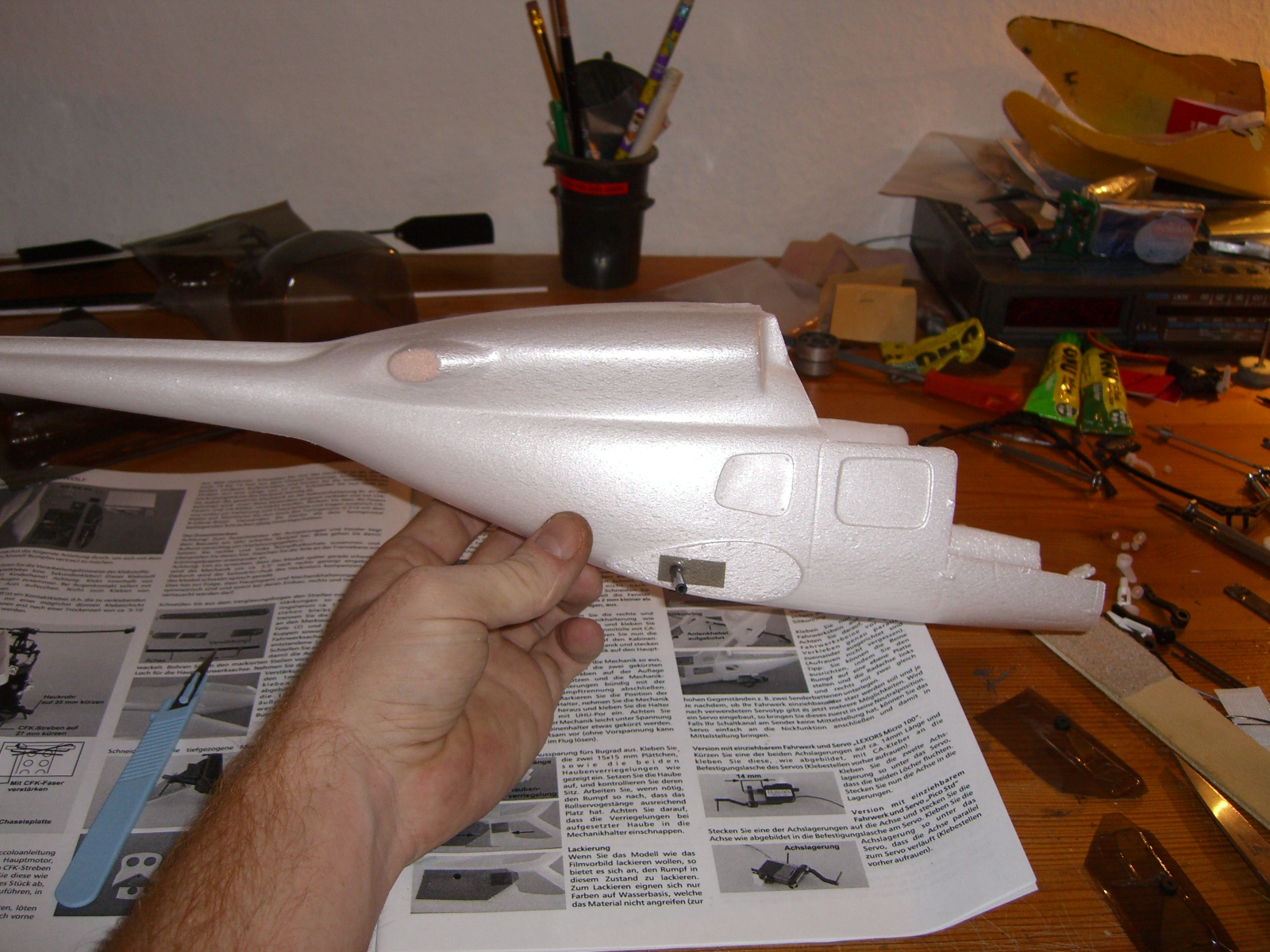

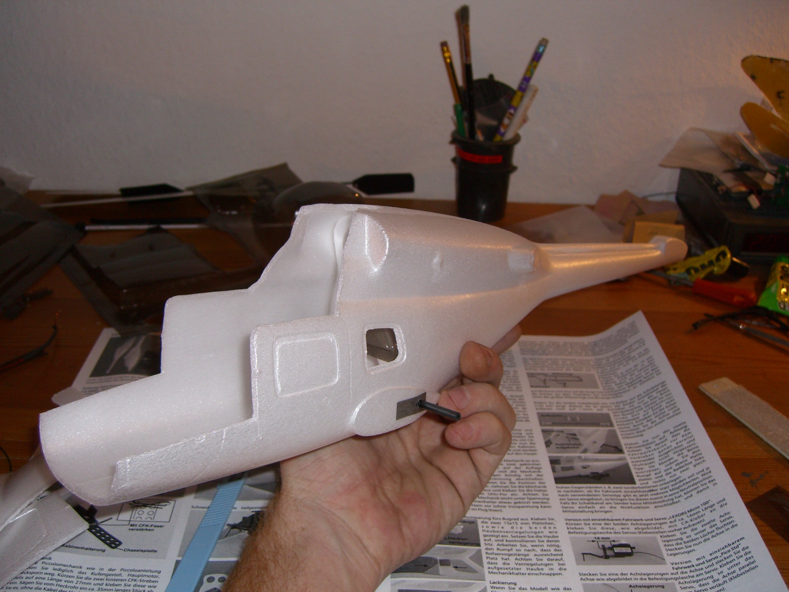

#19

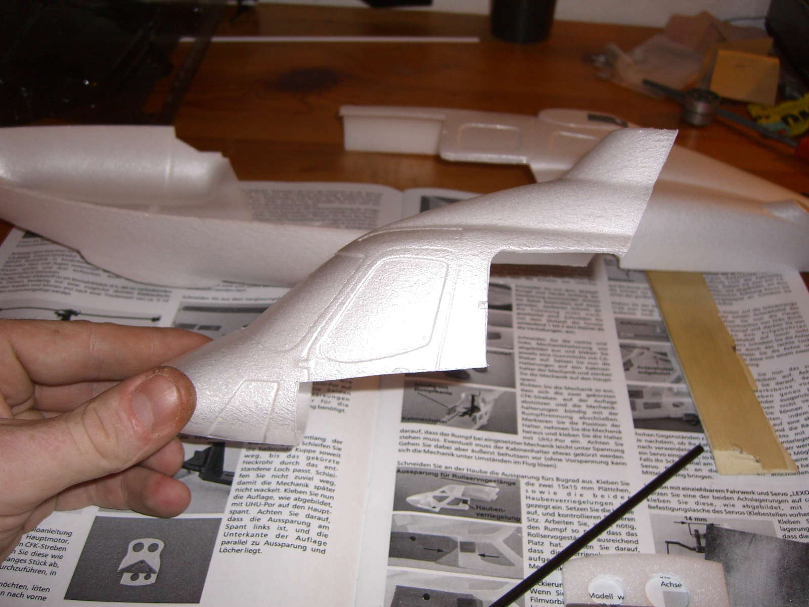

Dann wird der Rumpf auch schon zusammen gefügt
Entgegen der Anleitung kann man sich bei der Airwolf Version das ausschneiden der hinteren 2 Fenster sparen..
Leider hab ichs mal wieder etwas zuspät gemerkt!

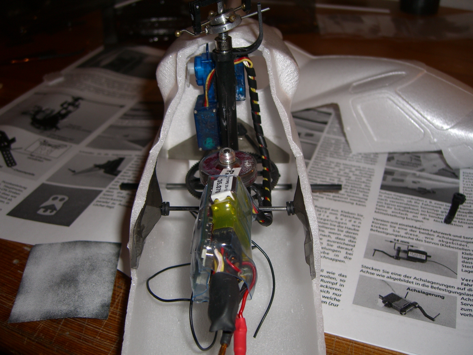

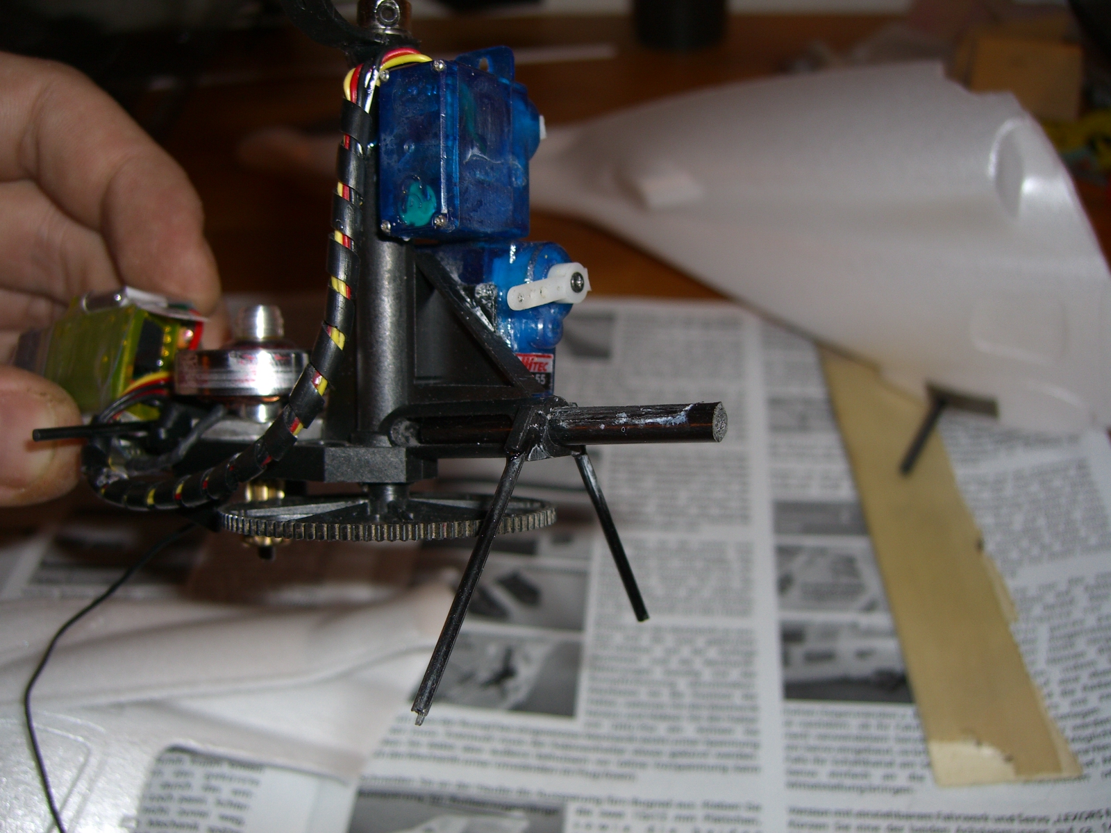

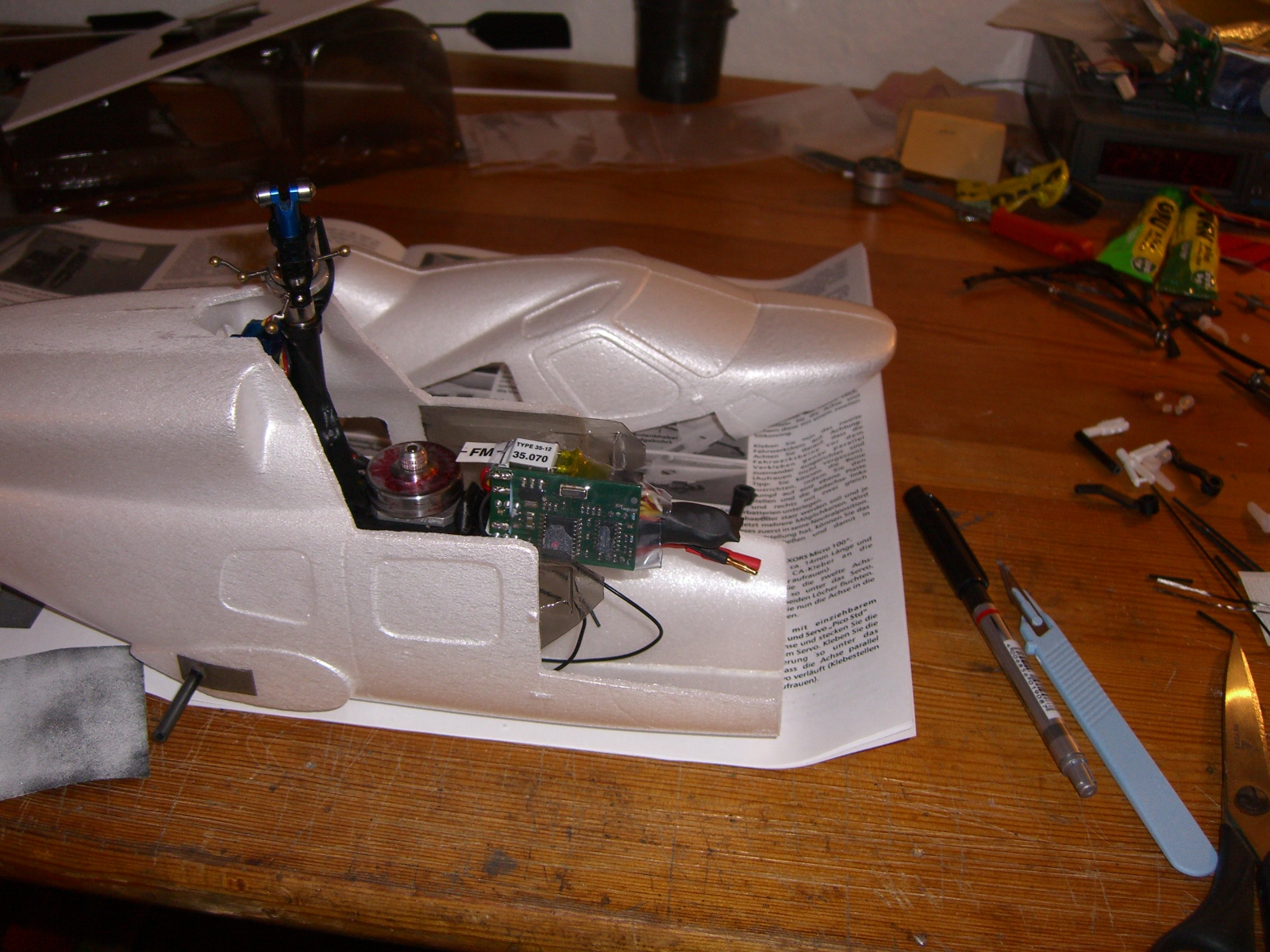

Und schon sitzt die Mechanik im Rumpf...
Soweit alles nach Anleitung und ich hab das Gefühl das funktioniert

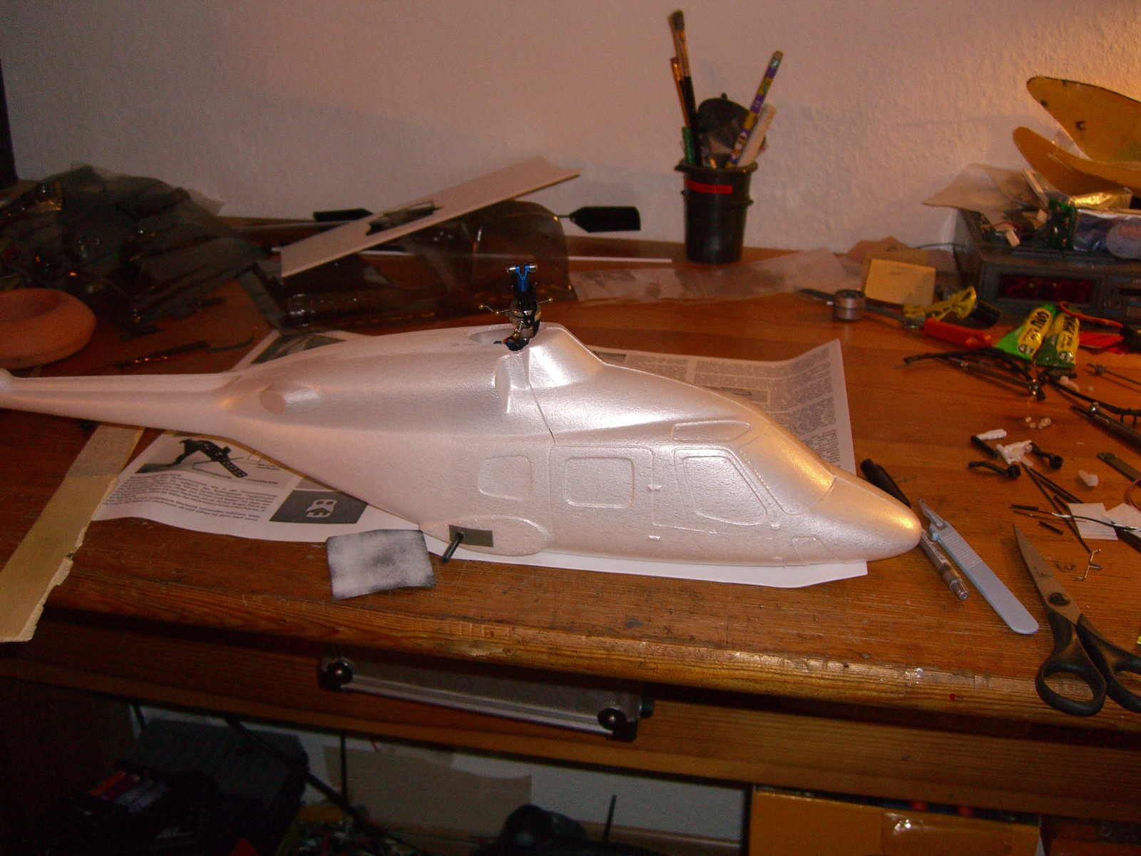

So das Fahrwerk ist drin..

#23
Warum eigentlich -- aus technischer oder optischer Hinsicht?ausschneiden der hinteren 2 Fenster sparen..
lg
Georg

#24
Das ist der Unterschied zwischen dem Airwolf und der Bell 222
Die Bell ist ein Reiseheli und hatt dort Fenster für die Passagiere, der Airwolf hatt da die zusatz Turbinen.

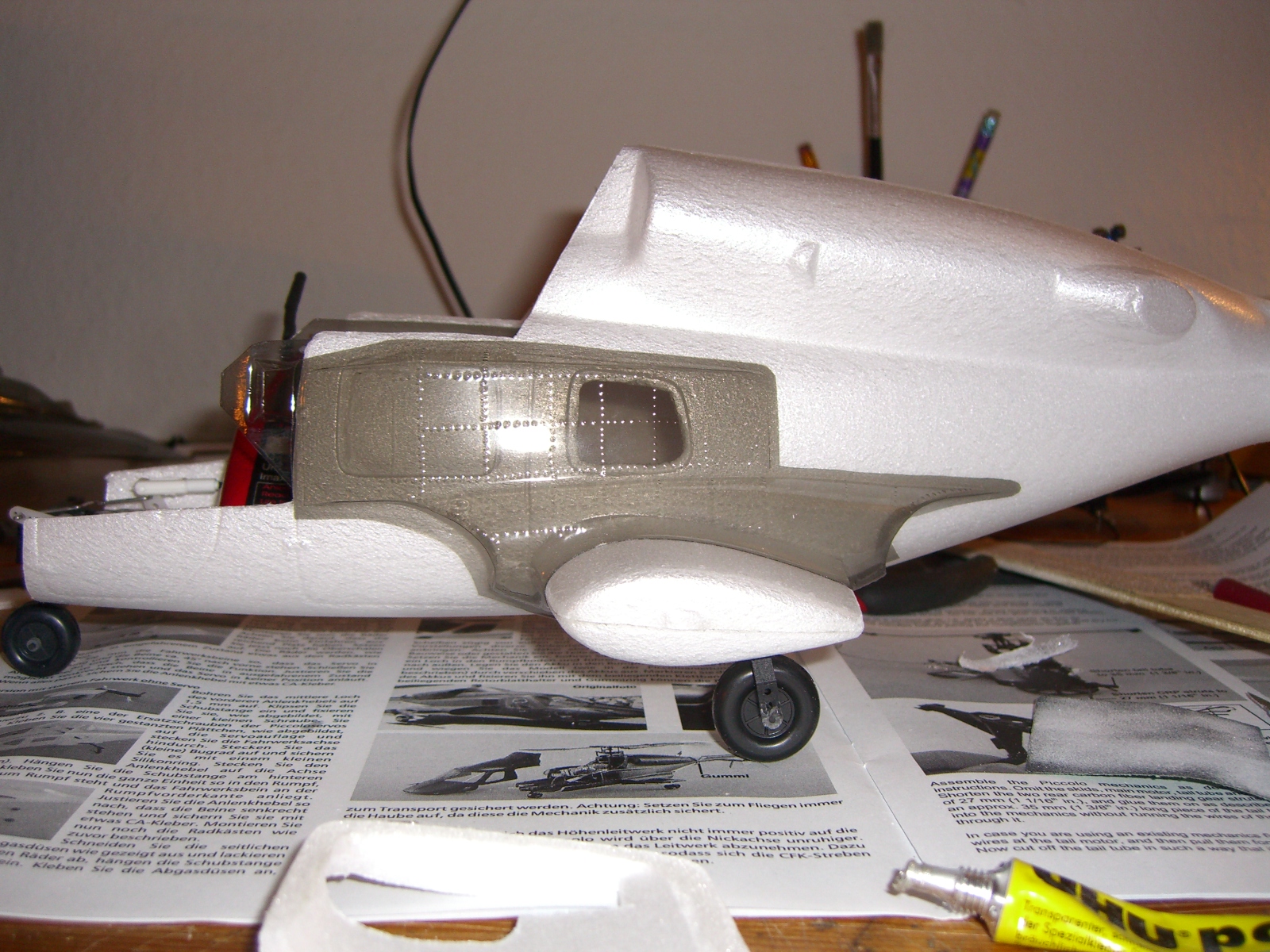

#26
Googel Dir mal den VLC Player mir dem geht alles..

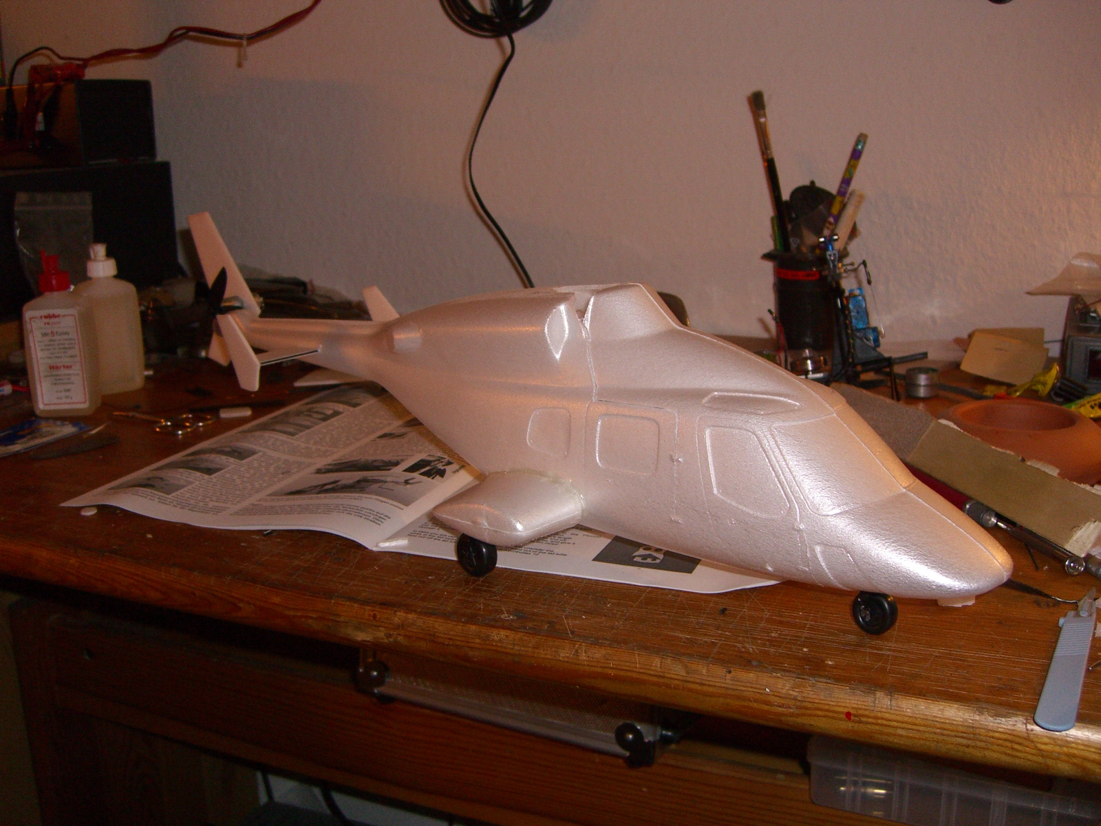

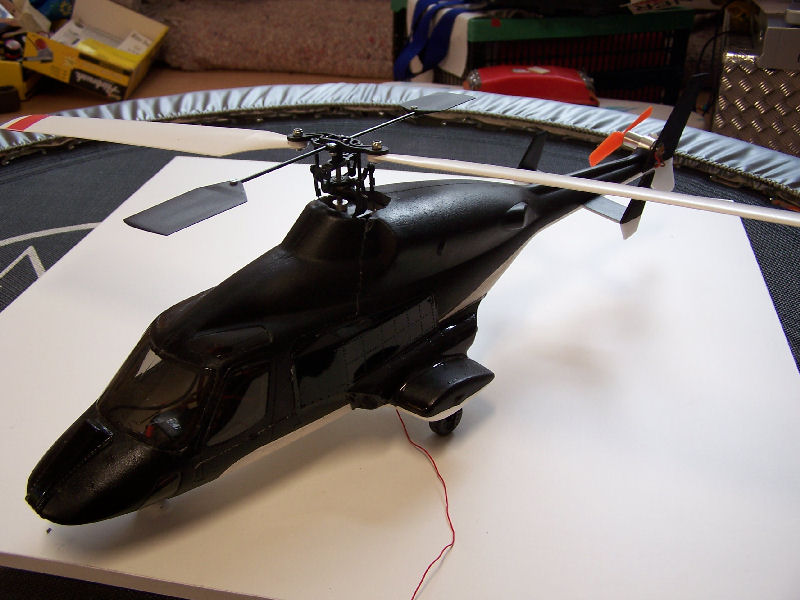

So für heut ist Feierabend
Der Wolf steht auf seinen Füßen und ist auch schon geschwebt
allerdings noch ohne Nase..
Morgen werd ich erstmal Feinspachtel und Farbe kaufen.
