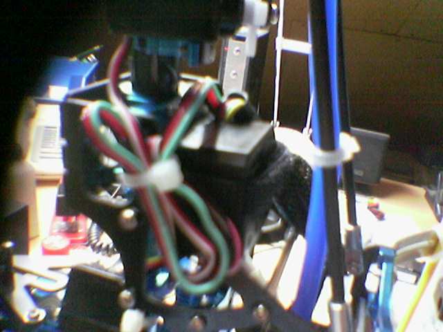

Genau auf diesem Grunde sitzt bei meinem Tomahawk D-CCPM der Kreisel auch unten.
(Siehe Bild)
(Siehe Bild)
- Muß mir nochmal Kupplungen zum selbercrimpen besorgen, dann wird das Kabel vom Kreisel gekürzt.
- Foto(094).jpg (31.78 KiB) 332 mal betrachtet
