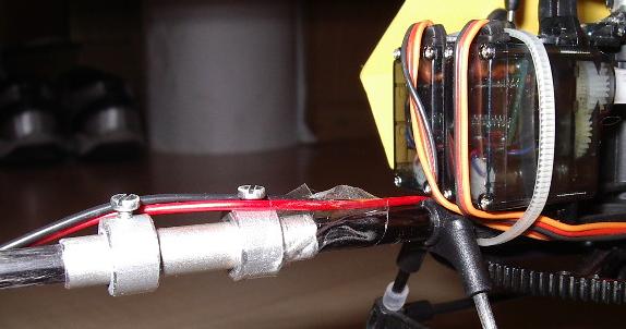

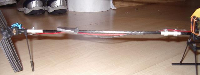

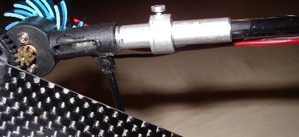

gut, ihr habt mich herausgefordert, dann krame ich auch in der Augsburger Puppenkiste.....nee, hatte die Fotos zufällig noch auf der alten Speicherkarte oben.....also die Sache ist folgende:
Im Rahmen bleibt ein Stück des abgebrochenen, eingeklebten Rohres drin. Der Stummel wird sauber abgedremelt. In diesen Stummel wird ein Alustück eingepasst, das ca. 3 cm hineinreicht. Genauso weit steht dieses auch aus dem Stummel heraus. Nun wird ein Alu-Rohr über den Stummel geschoben. Das Alurohr und der CfK Stummel werden durchbohrt, so daß die Schraube des Stellringes durch das AluRohr, durch den Cfk Stummel bis an das Alustück im Stummel geht. Hier wird es angeschraubt. Es läßt sich nun nichts mehr drehen. Das Heckrohr wird nun angesetzt. Es wird über das 3 cm herausreichende Alustück in das Alurohr geschoben, bis es am CfK Stummel anstößt. Dann wird es analog durchbohrt und mit einem Stellring fixiert. Nun läßt sich der komplette Heckausleger nicht mehr drehen. Ideal ist es natürlich jetzt hinten das DD Heck anzusetzen. Man kann den Halter des DD-Hecks auch durchbohren und mit einer Schraube fixieren. Wenn man sich zu Hause das Rohr des Heckauslegers passend vorbohrt, ist mit dem Lösen von 2 Schrauben der komplette Heckausleger gelöst und das CfK Rohr kann gewechselt werden.
Das eine Bild, zeigt noch die Variante mit dem Originalheckmotor.
Ich hoffe ich konnte das einigermaßen verständlich rüberbringen, wenn noch Frägen sind - gerne.
Ciao
Gerhard

Danke für die Mühe, jetzt noch das ganze schwarz lackiert und es fällt gar nicht mehr so auf. Ist eine Idee auf der man aufbauen kann.

Joooooooop , Deine Erklaerungen und Fotos sind sehr informativ.
Ist echt eine gute Idee.
