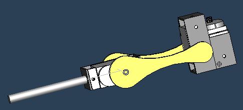

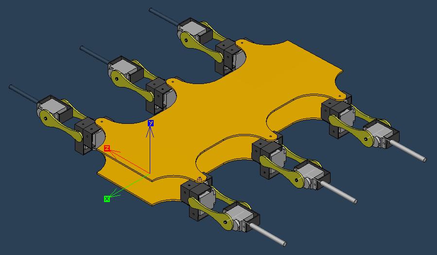

Yo gut danke.
Hier die ersten fertigen, von fehlern befreiten CAD zeichnungen:
- bein.JPG (10.87 KiB) 554 mal betrachtet
- Complett.JPG (44.48 KiB) 333 mal betrachtet

#30
Willst wohl an der Mars Mission teilnehmen, oder im nächsten Sommer geheime Fotos am Badestrand machen
.... 3 Servos pro fuß ?? ist ja heftig...18 servos gesamt dann ncoh 2-3 camera servos sensorten etc.. auch kein billiges hobby
