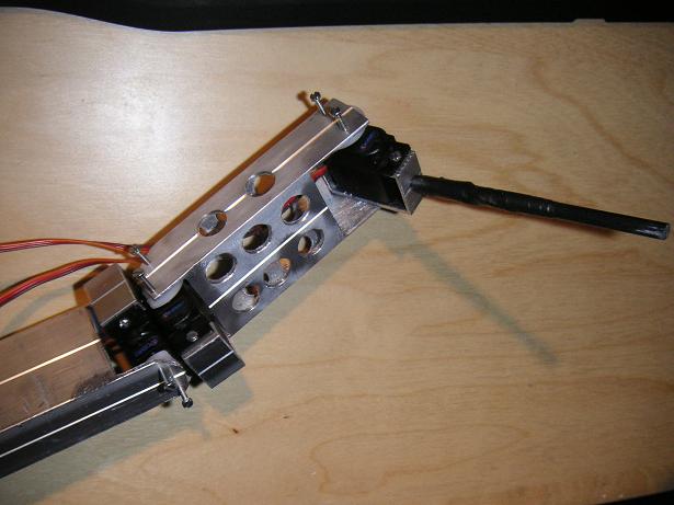

Ich im Moment gerade einen roboter, oder plane ihn. Es soll ein Hexapod(6beine) den man fernsteuern kann. Die gesamte Konstruktion soll aus Alu Profilen und Epoxidplatten entstehen.Die erste Prototypen teile sind schon fertig, allerdings stehen ich jetzt vor einem Problem...
Da ich microservos verwende, die natürlich nicht alzuviel kraft haben, muss ich alles auf leichtbau trimmen. Deshalb wollt ich die Oberschenkel (Das Profil mit den Löchern) richtig ausfräsen. Das eigentliche Problem ist jetzt, dass ich keine Fräße hab und die ansässigen Metalverarbeitungsbetriebe ein Vermögen verlagen, was ich mir als Schüler leider nicht leisten kann.
Deshalb wollte ich mal fragen, ob nicht vieleicht mir jemand günstig, oder besser umsonst, die profile leer fräsen könnte.... Ist noch nicht ganz sicher ob ich das nicht auch irgendwie anders hinbekomme, aber wenn das mit dem Fräßen nicht klappt, dann werd ich wohl oder übel ne andere Konstrution nehmen müssen....
(Falls das jemand machen würde, das wären dann 6solche teile, jeweils 4 seiten pro stück. Porto kosten würde selbstverständlich ich übernehmen)

- PICT0556.JPG (41.04 KiB) 411 mal betrachtet

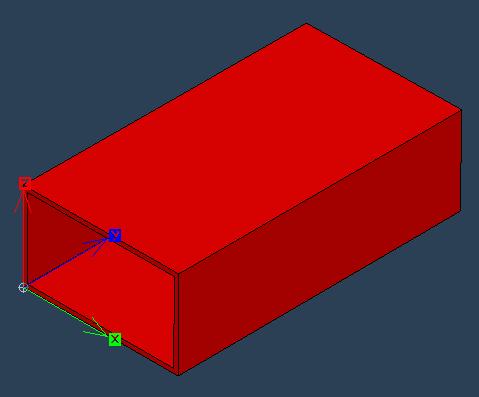

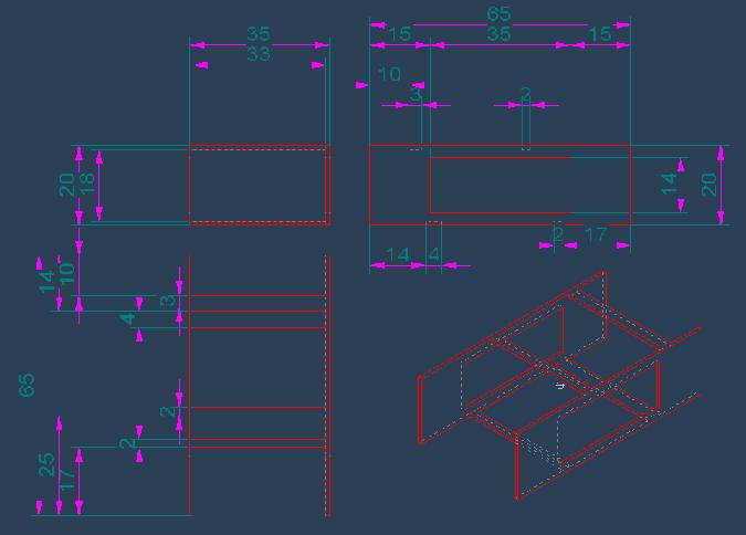

Hier is mal die erste zeichnung, ich hoffe man kann damit mal was anfangen..... (Bemaßung ham wir nie gelernt
Wobei das noch nicht die finale version ist, hier sind die Ecken der Ausschnitte noch eckig, die sollen aber rund werden, sonst könnte man das ja auch nicht fräßen....
Die Außmaße des Quaders stimmen schon, nur die Erleichterungen fehlen noch.

Hmm,
will ja nicht kritisieren, aber die Farben sind heftig...am Monitor vieleicht ertragbar, am Screenshoot *autsch* ...
1. .die maße sieht man sehr schlecht, oder ich sehe schlecht ??
2. die platte hat 1,1mm dicke, also wirst du ne "abrollzeichnung" brauchen, also vom ganzen... biegst du die ecken ( "oberschenkel") zurecht ??
3. das Ausfräsen von den Rechtecken etc. sollte kein Problem sein
4. sind die dicken Querstreben mit absicht unterschiedlich dick am letzten bild ??
5. wie verbindest du die "naht" bei den offenen Teilen ??
6. oder sind das 6 Einzeteile ?? die zusammen gesteckt werden.. irgendwie hab cih da nen konstruktionsknick....
ich würde folgendermaßen vorgehen alu ok ist leicht, vorteil lässt sich aufs 1/10 biegen.. Rechteck biegen wie es fertig sein soll , dann löcher rausfräsen... wär für mcih der einfache weg... Frage bekomme ich ne 90° biege hin exakt ohne falzmaschine ??...
öhmm wie wärs mit 0,8er flugzeugsperrholz 4 teile in ähnlicher form wie im original foto ausfräsen( löcher oder gittermuster (kran, heckausleger)) das ganze mit leim zusammen pappen und aus ich kenne leimverbindungen die älter sind als ich und halten noch immer bombig
ok alu guckt die erste zeit gut aus, aber wird dir wegoxidieren mit der zeit auch wenns lange nicht so ausguckt..
Aber bin ganz ohr auf deine Erklärung wie du das zusammenbiegen-bauen würdest...

Sorry hab mich wohl falsch ausgedrückt, das ist keine Platte sondern ein vierkant profil, schon alles fertig gebogen in einem stück.
Das die unterschiedlich dick sind, ist abschicht, weil ich denke das da mehr kraft drauf kommen wird, als auf der anderen seite.... Ich stell aber noch, wenn ich fertig bin, mal eine komplette zeichnung rein, wie das ganze bein in CAD aussieht.
Aus GFK hab ich auch schon überlegt, allerdings denke ich das ich aufjedenfall die zwischen stege brauche, sonst könnte ich die andere seite ja gleich weglassen....
Na ja, ich werd jetzt erst mal versuchen das alu einen Prototyp zu bauen, vieleicht gehen ja auch alle so, der erste versuch sah allerdings nicht danach aus. Und sonst werd das auch mal mit GFK versuchen, wobei man da ja dann super exakt sein müsste, das dass alles passt
Ja der Screeshot is sch***e liegt aber hauptsächlich daran das ich den von BMP in JPEG konvertieren musste, und ich noch kein screencaputere Programm drauf hab(vorhanden aber noch zu faul gewesen ;D)
Die Farben sind eigentlich voll ok, sieht auch in echt deutlich besser aus. (Standard Farbe wäre Rosa
