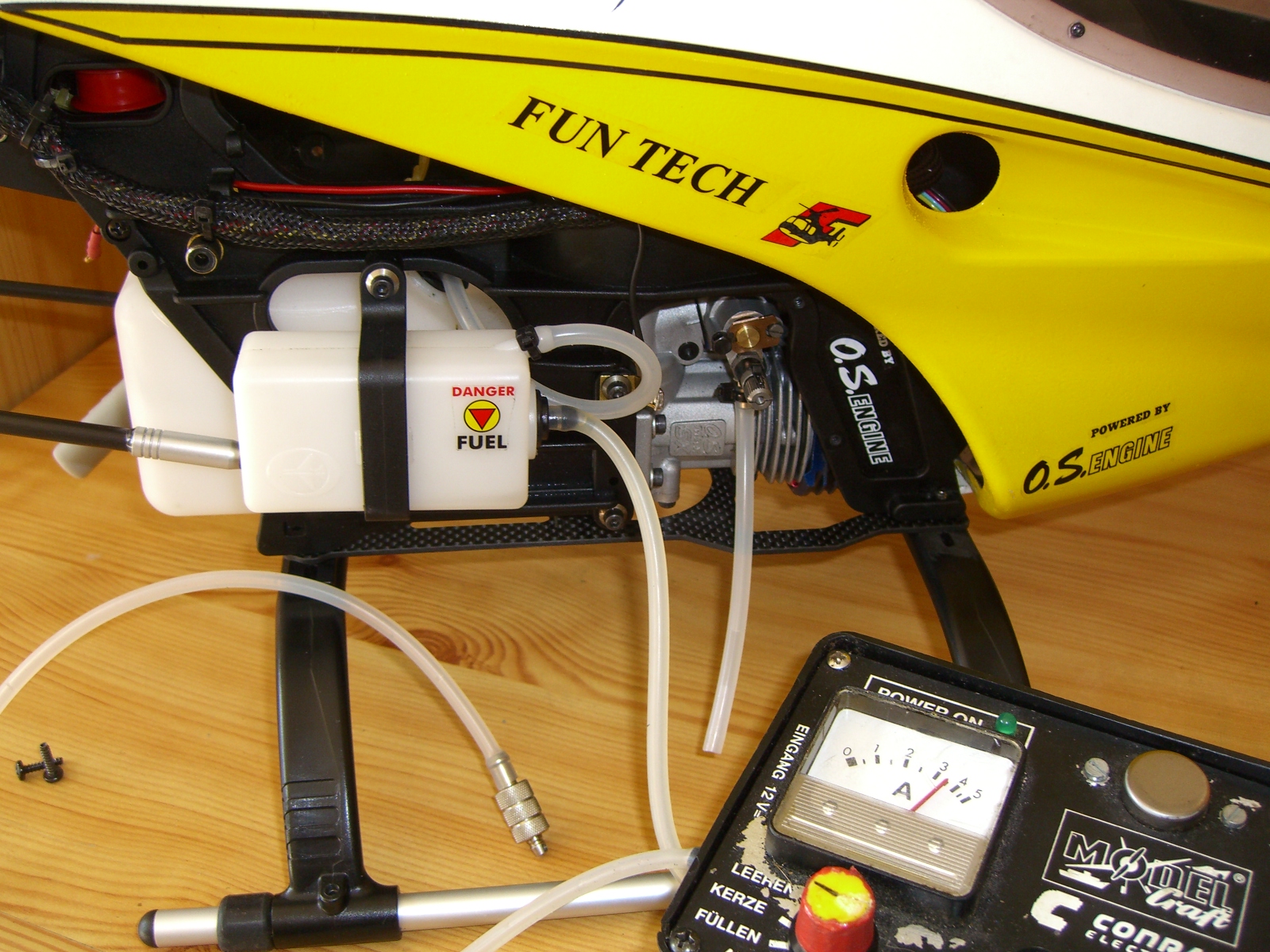

Das meint Doc Tom
Keine Fehlerquellen, keine Probleme...
(Stress hab ich schon mit anderem Sachen genug
- CIMG2227.JPG (1 MiB) 154 mal betrachtet
Basti
Elektronen sind rot!!!

Der Fleck am "Start" ist größer als der an der "Tanke"Dann läuft da nichts aus.
Ich verliere vielleicht 3 Tropfen aus dem Schlauch der vom Vergaser runter hängt... Aber kleiner Tip, wenn Du voll getankt hast kurz etwas abpumpen schon ist der Tank Druckfrei.
Dann einmal mit dem Lappen unter dem Hopper geputzt fertig..
Basti
