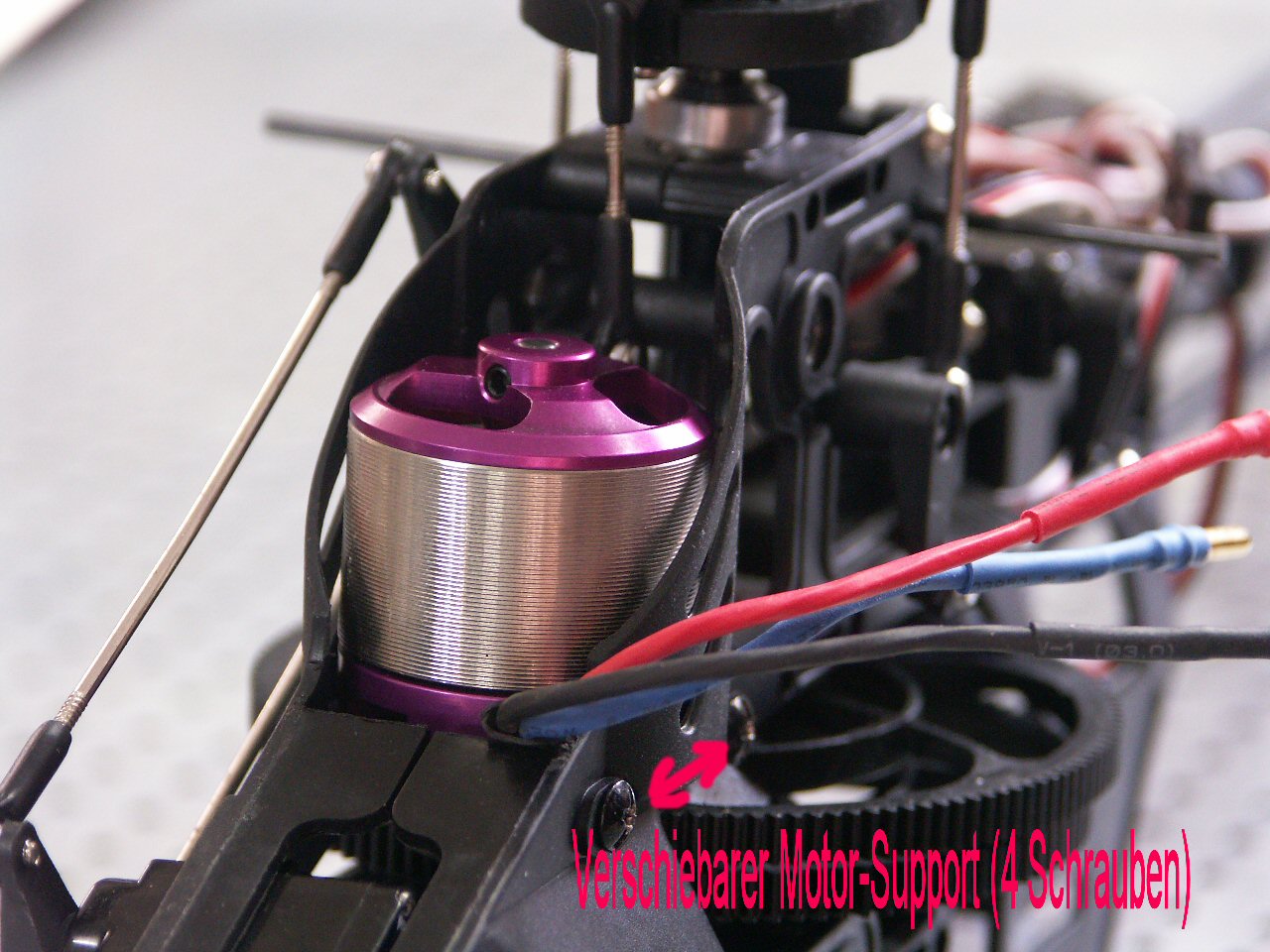

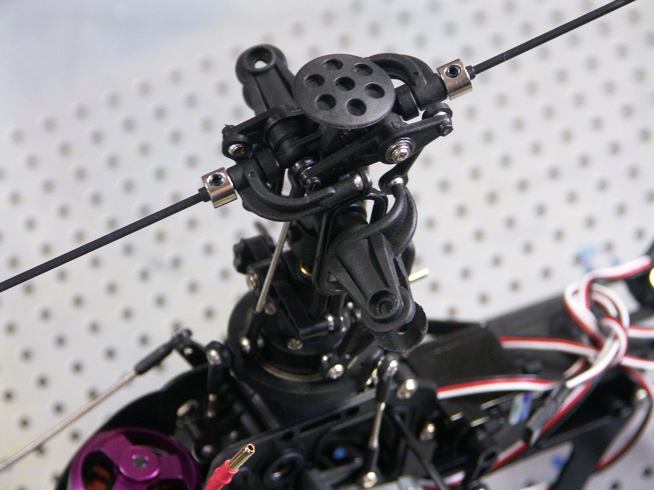

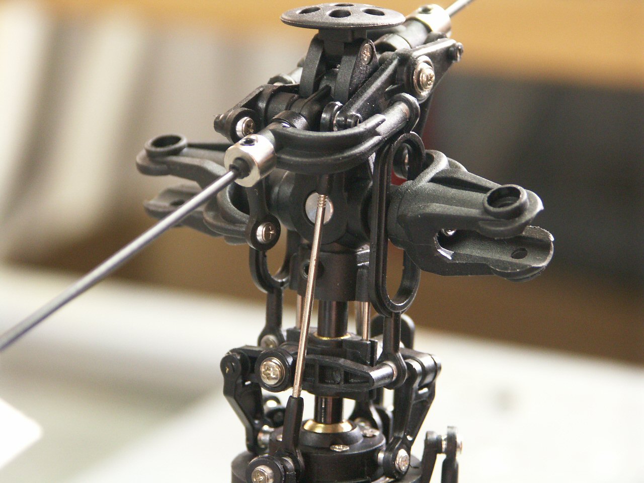

So, hier wie versprochen die ersten paar Bilder und Kommentare zu meiner Neuerwerbung, den Belt CP von ESKY:
Zuerst was positiv aufgefallen ist:
Verschraubte Kugelköpfe (endlich kein mühsames abzerren mehr mit Fingernägel etc...)

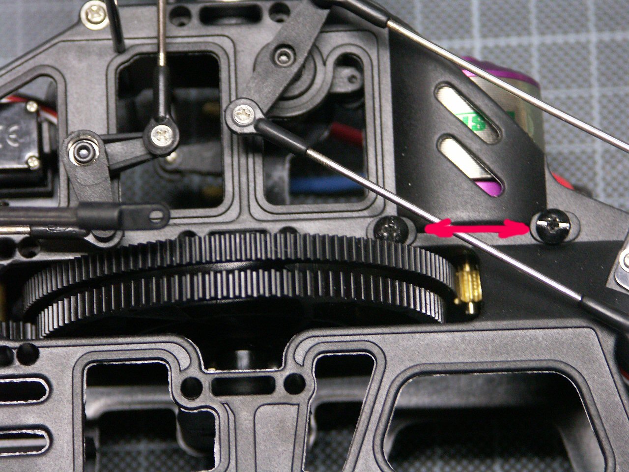

Motor verschiebbar über Schiebestück (siehe Bild)
Gut ausgewogene Rotorblätter
Viel Platz für Empfänger und Akku
Eher Negativ:

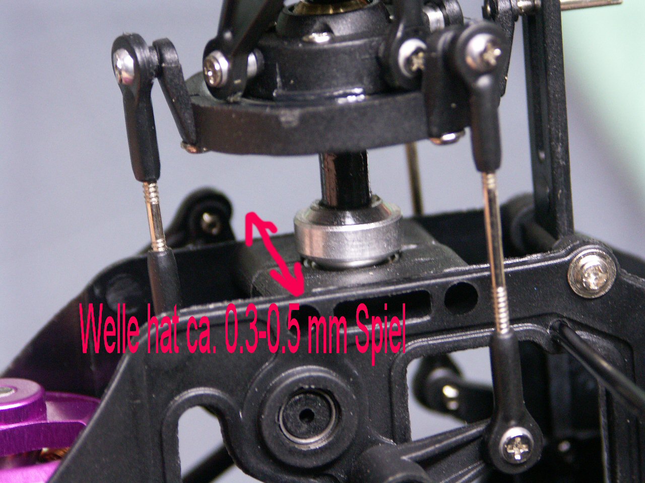

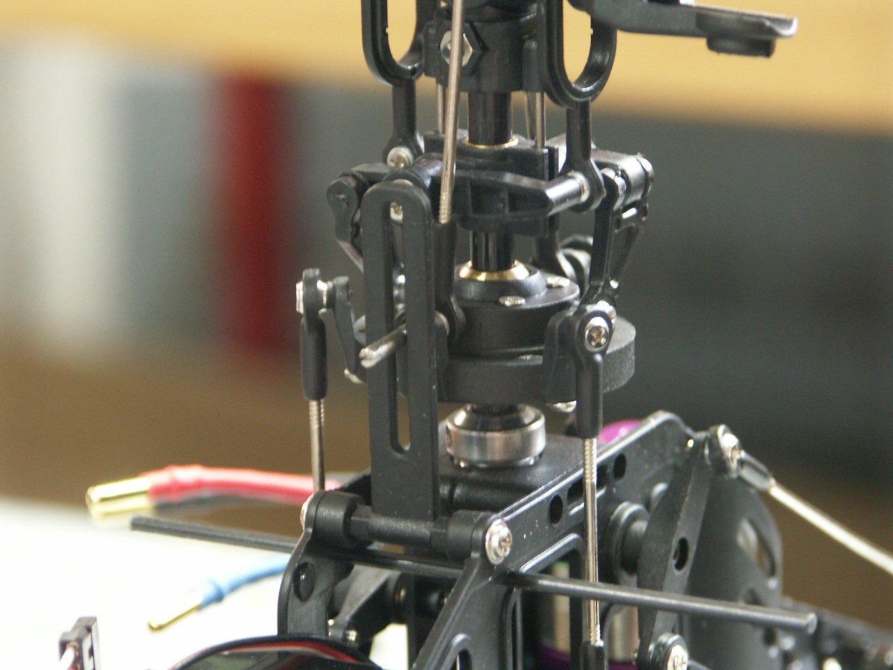

Antriebswelle hat Spiel im oberen und mittleren Lager (Welle ist 3-fach gelagert). Wobei nicht die Welle in den Lagern spiel hat, sondern die Lager im Chassis (siehe Bild).
Schwerpunkt extrem weit hinten. Habe meinen 2250er Lipo weit nach vorne schieben müssen um den Schwerpunkt zu finden....
Mehr will und kann ich zur Qualität noch nicht sagen. Dazu sicher später mehr.
Zuerst habe ich mir überlegt den ganzen Heli zu zerlegen, auch um festzustellen, warum die Lager Spiel haben. Aber dann hat die Neugier und Ungeduld gesiegt, und ich habe den Belt mal zusammengebaut, viel gibts ja nicht mehr zu tun:
Also mittels Fernsteuerung (MPX Cockpit SX) alle Servos korrekt eingestellt. Dann noch das Spiel zwischen Ritzel und Antriebsrad mit Papier eingestellt (war vorher arg eng). Regler, Empfänger eingebaut und Kabel mal mehr oder weniger provisorisch verlegt. Der Regler hat übrigens keinerlei Einstellmöglichkeiten, ausser Bremse ein oder aus, was bei einem Heli nicht wirklich nötig ist. Er sollte aber laut Datenblatt bei 9.2 Volt abregeln (ich hoffe er stellt nich gleich ab), ist Temparatur geschützt (95 Grad) und hat eine Leistung von 25 A, Kurzzeitig 50 A.
Dann habe ich die Rotorblätter ausgewogen, alles bestens, sowohl Schwerpunkt als auch Gewicht (24 Gramm) und montiert. Dann Pitch eingestellt. Hier war ich etwas verwirrt:

Dann das erste mal den Motor mit Rotoren laufen lassen.....Poahhh....klingt doch etwas erwachsener als der Blade. Blattlauf ist aber ok, vibrieren tut auch nix mehr, sobald etwas Drehzahl da ist. Also ab in die Garage und gucken ob das Teil auch fliegt.
Nach dem ich noch etwas getrimmt habe und das Gierservo noch Reversen musste habe ich mir ein Herz gefasst und leicht Gas gegeben, und suuuuper, das Ding fliegt. Sehr viel Träger als der Blade, aber sehr ruhig und ohne Mäzchen. Natürlich konnte ich in der Garage nicht viel probieren, aber erstes Fazit: Toll!
Ob das Lagerspiel auswirkungen auf das Flugverhalten hat, wird sich nochzeigen......mehr also nach dem ersten Flug im Garten....
