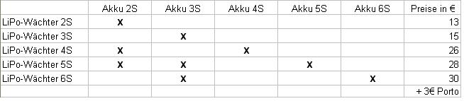

Ich muss wohl etwas wichtiges noch klarstellen:
Die 3S Version funktioniert nur mit 3 Zellen! Wenn jemand also nur 2 Zellen überwachen will muss er unbedingt die 2S Version benutzen.
Genau dasselbe bei der 6S Version: die geht nicht mit nur 4 oder 5 Zellen, sondern wirklich nur mit 6!
Es gibt jedoch ein paar Ausnahmen, bei denen andere Kombinationen korrekt funktionieren. Die 5S und 6S Version z.B. funktioniert mit nur 3 Zellen.
Siehe Tabelle
Gruss Markus
Siehe Tabelle
Gruss Markus
- Tabelle mit allen Kombinationsmöglichkeiten
- Kombinationen.JPG (19.34 KiB) 771 mal betrachtet
