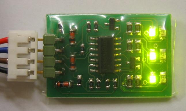

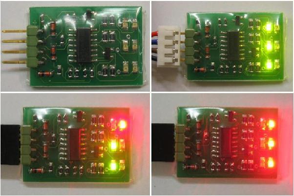

Hallo Helifreaks
Wie einige von euch auch, war ich auf der Suche nach einem LiPo-Wächter mit Einzelzellenüberwachung.
Mein Elektronikerherz hat mich aber dann dazu überredet, selber etwas zu probieren. Also habe ich den Lötkolben in die Hand genommen und mit dem Basteln angefangen. Aus diesem anfänglichem "Basteln" ist jetzt allerdings einiges mehr geworden. Bis ich mich schliesslich entschieden habe eine Leiterplatte fertigen zu lassen.
Funktioniert genau so wie ich es mir vorgestellt habe. Die Schwellenspannung, bei der die grüne LED löscht und die Rote zu leuchten beginnt habe ich auf 3,30V festgelegt. Nach Versuchen mit verschiedenen Akkus hat sich dieser Wert als optimal herausgestellt. 3,30V entspricht je nach Akku einer Restkapazität von ca. 10-15%. Eine andere Variante ist eine Schwellenspannung von 3,35V oder 3,40V. Dies entspricht einer Restkapazität von ca. 20-30%. Somit bleibt noch genügend Zeit um den Heli sicher zu landen.
Die Schaltung ist ausgelegt für 3 Zellen. Sie kann auch an mehr als 3 Zellen angeschlossen werden, es können davon einfach nur 3 Zellen überwacht werden. Für 6 Zellen könnte man 2 Stück in Serie schalten. Für einen 2 zelligen LiPo kann die unten abgebildete 3 Zellen Version nicht verwendet werden. Für 2 Zellen ist eine kleine Änderung der Schaltung notwendig.
Hier noch einige technische Daten:
Abmessungen: 30x20x4 mm
Gewicht: 4g
Die Eingänge sind Verpolungssicher
Ich habe jetzt allerdings noch genügend Material um weitere solche LiPo-Wächter herzustellen.
Wenn also jemand von euch interesse hat, soll er sich bei mir melden.
Ich benötige folgende Infos: Zellenanzahl (2, 3 oder mehr); Schwellenspannung (3,30V oder andere)
Für einen Unkostenbeitrag von 15 Euro würden sie den Besitzer wechseln (plus 3 Euro Versandkosten).
Ich akzeptiere Paypal oder Banküberweisung. Bei einer Banküberweisung in die Schweiz entstehen normalerweise noch Bankgebühren. Ich empfehle deshalb Paypal.
Zögert nicht mit Bemerkungen oder Fragen...
Gruss Markus

Das schaut richtig gut aus, Hut ab. Ich würd das Ding als Monitor bezeichnen, ist ja was ähnliches wie das Ding von ELV, nur eleganter, weil man das Spannungspotential der Einzelzellen angezeigt bekommt und nicht des Gesamten Packs. Du hast das aber jetzt "nur" für 3-Zeller gebaut, oder ? (okay, wird am 2-Zeller genauso funzen, ich frag nur wie´s bei mehrzelligen ist )
Naja mag für die optische Anzeige net schlecht sein...wills auch net schlecht machen Super das jemand noch bastelt und Zeit investiert !!!..
was aber das Problem mit sich zieht, das ich es nciht immer sehe so "zentral" kanns cih net montieren, bei sonne vergiss es siehst gar nix...
Es gibt fertige Lipo protector ~16EUR, die nciht nur optisch was anzeigen, sondern auch eingreifen und den Regler runter regeln bis die Spannung wieder da ist.. gerade im Flächenbereich , wo man oft zu weit entfernt ist und ein telemetrie system nicht sinnig ist (wegen kosten) finde ich gerade richtig)..so sehe ich das eher als schutz für die Zellen... da diese mehr oder wneiger geschont werden...
für nen Heli ist es halt fraglich ob es sinnig wäre wenn der Regler runter geregelt wird wenn cih gerade im vollen Kunstflugprogramm bin ??.. könnte auch tödlich enden ... für den Heli.. weil leistung weg ist Lipo zwar gesichert aber heli schrott ??..
Dein Teil würde ich SOLÜ nennen
SchweizerOptischerLipoÜberwacher...
Viel Erfolg damit ... einige werde es dir sicher abnehmen...

Ich denk mal, 3D-Flieger und andere Profis werden sich auf keinerlei Hilfsmittel in dieser Richtung verlassen sondern mehr auf nen Timer. Aber gerade für Anfänger / Einsteiger / Aufsteiger kann sowas ganz brauchbar sein. Allerdings würde ich dann die unter Spannungsschwelle höher setzen, um z.B. anzuzeigen wenn der Akku auf weniger als 50 % oder weniger als 40 % ist, um zu vermeiden das man im Eifer des Gefechts nochmal nen Rundflug ansetzt der in ner Außenlandung endet.
Aber auch da kann man unterschiedlicher Meinung sein, was dann als Wert sinnvoll wäre und was nicht.
Letztendlich muß natürlich jeder für sich entscheiden, ob und auf welche Systeme er baut und zu Hilfe nimmt, aber ich find allein die Idee schon richtig gut - und die Umsetzung ist professionell, muß der Neid ihm lassen.

Hi Crizz,
Du hast da schon recht, aber wie soll man das realisieren? Die Spannungslage variiert ja auch von Akkutyp bzw. -hersteller zu Akkutyp.
Dürfte schwierig werden.
Ich fliege auch lieber nach Uhr und Gehör. Wenn meine Akkus so weit runter sind, dass die nur noch halb voll sind, dann höre und sehe ich das schon recht deutlich. Im Heli mit Governourmodus dürfte das allerdings etwas schwieriger sein und man muss sich auf die Uhr verlassen.
Bei jeder Art von LiPowarner sehe ich immer das Manko, dass zu wenig Restladung drin bleiben kann. Gut finde ich allerdings die Einzelzellenüberwachung an sich. Da kann man schon recht gute Rückschlüsse auf Zellendrift ziehen und den Balancer dann einsetzen, wenn er wirklich nötig ist.

Also ich find deinen gebastelten LipoWarner auch super, was einfach noch fehlt ist ne akkustische Warnung, da (wie ja oben bereits berichtet) man bei Sonne nichts mehr sieht und auch immer ganz nah an sich ranfliegen müsste um es zu überprüfen. Wenn du noch irgendwie ne Akkustik einbauen kannst, haste nen abnehmer

Ich bin positiv überrascht! Ich hätte nicht gedacht, dass meine LiPo-Überwachungs-Schaltung auf so ein Echo stösst. Danke für eure Bemerkungen und Ideen. Ich habe den Erröffnungsbeitrag editiert und somit hoffentlich einige Unklarheiten beseitigt.
Bei einer Banküberweisung von DE nach CH entstehen normalerweise Gebühren, das kann ich bestätigen. Ich habe aber ein PayPal-Konto und empfehle jedem auch ein solches zu benutzen.
