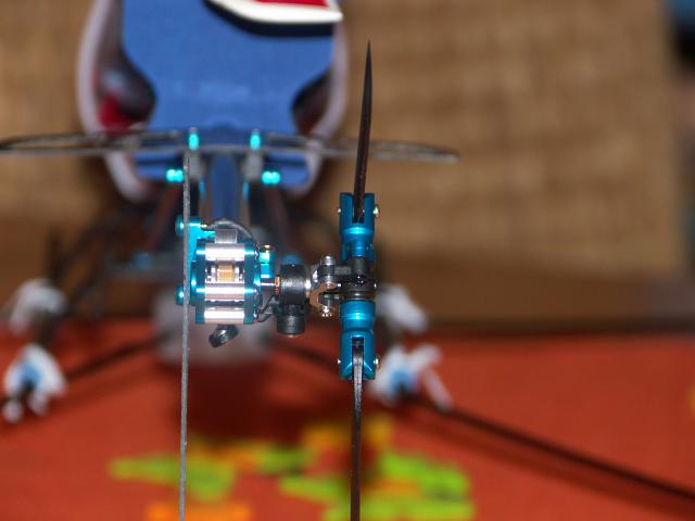

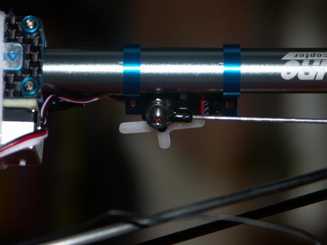

Hier mal Bilder von Heck und Servo in "Neutral-Stellung". Was mir komisch erscheint, aber meiner meinung nach nichts zum problem beiträgt, ist die tatsache, dass mein servohorn nicht in der mitte steht. wenn ich das aber löse und einen zahn weiter einbaue ist es in der anderen richtung noch weiter von 90° weg...
ich verzweifle langsam... :(
Dreh es mal um 180°.

was sein könnte, wenn das servo etwas langsam ist, das habe ich am anfang gemerkt, als ich noch n conradservo auf dem kreisel hatte, dass du den servoarm kürzer hängen musst... mir sagt das servo von dir nix, aber das war halt bei mir so, dann stand das heck aber wie ne 1, nachdem ich im normalmode die länge des steuergestänges angepasst habe... war ne sache von einer accufüllung

Mir erscheint der grundanstellwinkel der Blätter zu niedrig - waren doch immer so 7Gradrum beim rex...

vielleicht hast du denn Begriff "Neutralstellung" falsch verstanden ? Auf dem Bild hast du scheinbar Null Grad eingestellt.In Neutralstellung sollten die Heroblätter aber schon ca 10 Grad Anstellwinkel haben, immer vom Heck aus gesehen so, dass der Hero nach rechts bläst.Der Heli wird bei Null grad Anstellung wegen dem Gegendrehmoment dass Heck nach rechts drücken und dass kann der Gyro dann nicht mehr ausgleichen. Will jetzt nicht klugscheissen,aber viele Probleme beruhen oft nur auf Missverständnissen.

silver_bandit hat geschrieben: - Neutralstellung vom servo. die 180° drehung bringt mir doch genau das gleiche bild, oder sind die unregelmäßig verzahnt?
ja, die sind unregelmäßig verzahnt. Probier es mal aus. Wenn 180° nichts bringt, dann eventuell 90° oder 270°.
Natürlich auch den Kugelkopf dann auf den passenden Arm machen ;)
Christian

würde sinn machen. dann bekomm ich auch endlich die richtige einstellung da. dachte schon, dass servo hätte seinen "null"-punkt vergessen, verschoben, verlernt...
