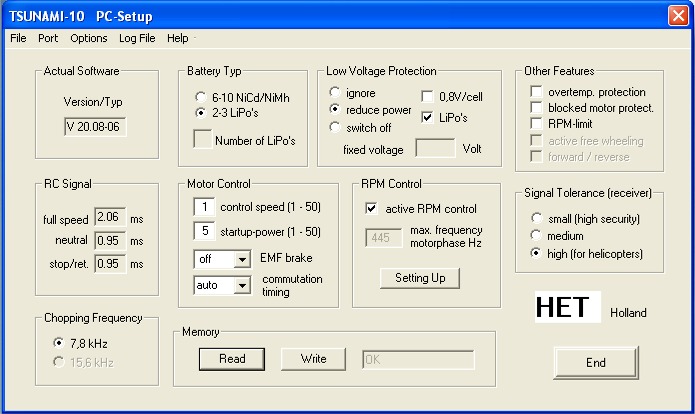

#21
hi jonas,
kannst du auch mal einen bildschirmausdruck deiner konf. reinstellen
Grüsse Hans-Peter
Grüsse Hans-Peter
#22
Abend Hans-Peter!
Woher hast du die Software-Version "V 21.03-04"?
Ich habe nur "V 20.08-06"! Welche ist denn neuer? Ich denke mal deine!
Mein Setup:
Mein Setup:
- Tsunami1.jpg (82.44 KiB) 1522 mal betrachtet
#23
hi jonas,
die software version war bei meinem regler schon drauf.
den habe ich allerdings schon im letzten jahr november rum oder so gekauft.
so wie ich das sehe, scheint meine version die neuere zu sein.
allerdings bin ich mir da nicht sicher, da ich bei der nummerierung der versionen noch net durchgestiegen bin.
Grüsse Hans-Peter
Grüsse Hans-Peter
#24
Abend Hans-Peter!
Stimmt, du hast ja auch die kleine Version des Reglers, also die neuere!
Ich habe ja noch die alte Version, dieses riesen Teil...
Da gibts nur dieses Update für!
