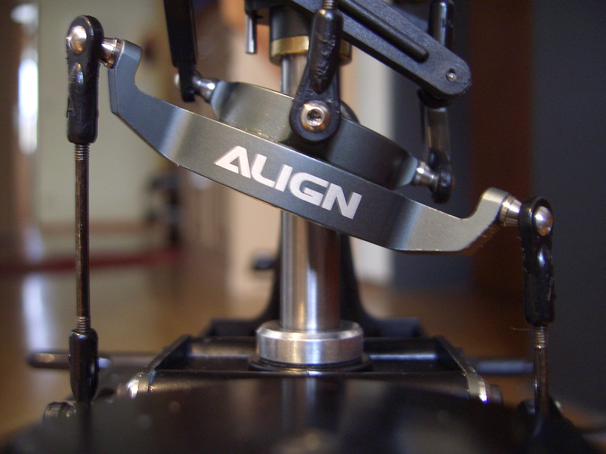

#19
So extra für den Herrn 3D ein Foto
Ich bin übrigens gerade dabei die Kugelpfannen zu tauschen, wie man an der einen oder anderen erkennen kann sehen die nimmer all zu gut aus
Übrigens läuft bei mir alles leichtgängig auch bei vollen Ausschlägen.
- 600TS.jpg (752.98 KiB) 536 mal betrachtet

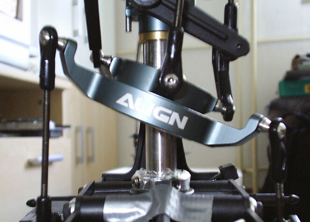

#20
hey danke
so in etwa siehts bei mir auch aus, das sind aber wie gesagt "nur" 78% an der funke.
bei dieser schräglage dreht es auch noch gut, aber halt minimal schlechter als in neutralposition.
grund dafür sind wohl die kugelköpfe/pfannen.
was bewirkt eigentlich die andere anlenkung am pitchkompesatorhebel?
da gibts ja 2 löcher, eine für "stabilen flug" und eine für "3d kunstflug".
wie groß ist der unterschied?
(ich habs jetzt auf stabilen flug)
und so siehts bei mir aus
- taumelscheibe.jpg (88.49 KiB) 540 mal betrachtet
